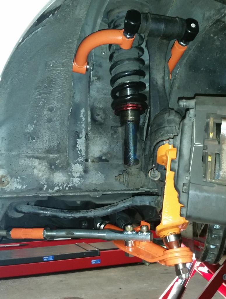

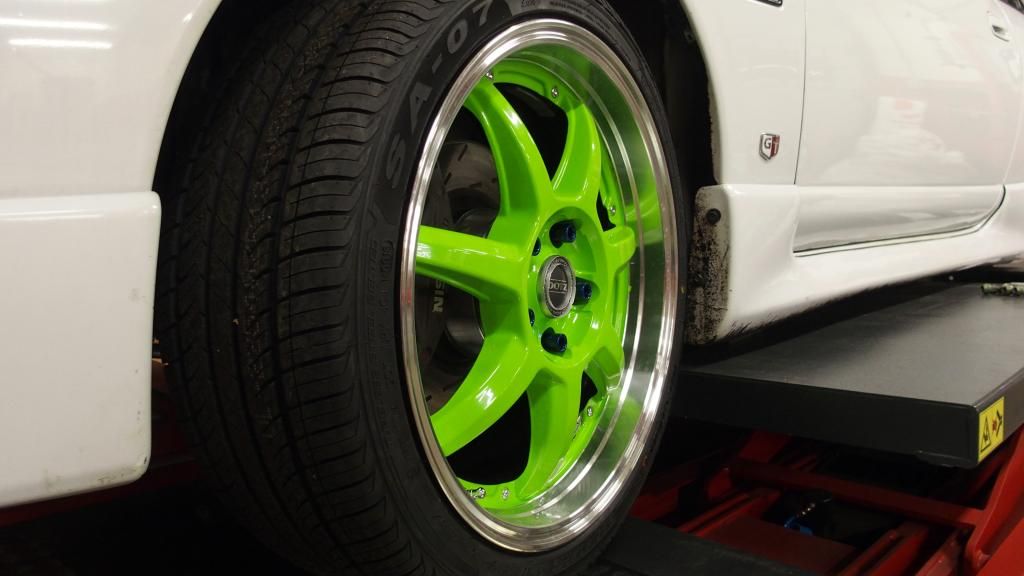

Har fått bytt allt i framvagnen nu och gjort hjulinställning och det blev rätt så skaplig hjulvinkel.
http://i1281.photobucket.com/albums/a513/Njansson/4e7b52dd-7b48-4688-accf-e9960cb245b4_zps53696ac6.jpg
http://i1281.photobucket.com/albums/a513/Njansson/20140703_211753_zps5d56ce93.jpg

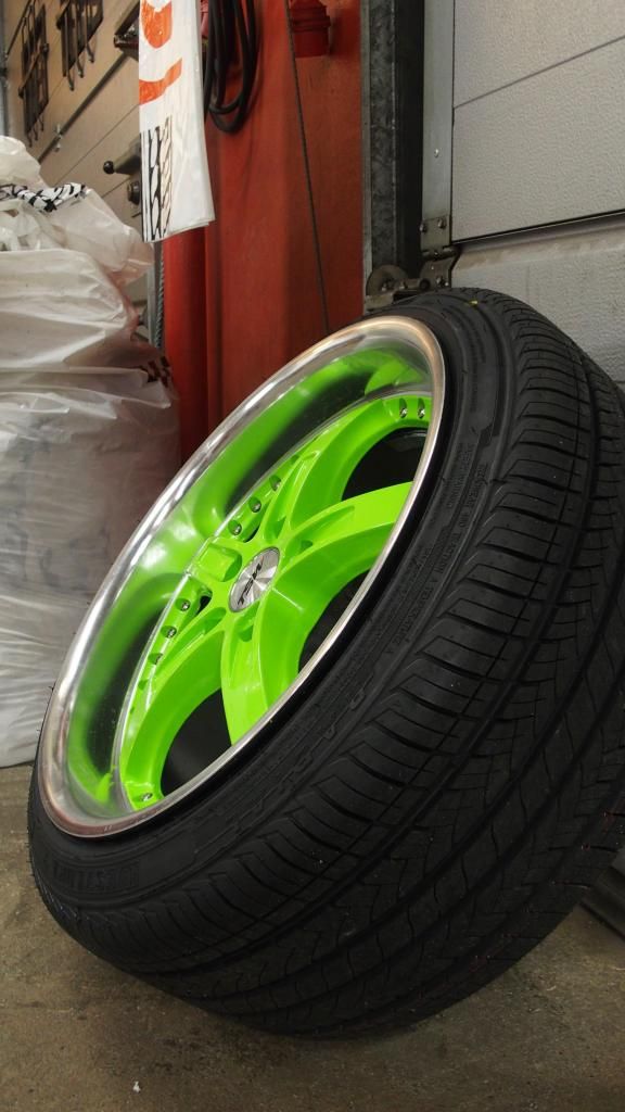

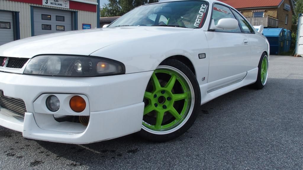

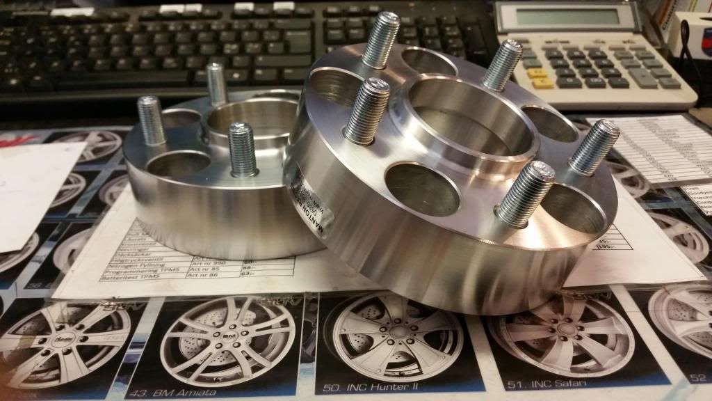

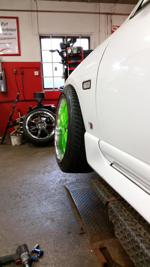

Köpte 40mm spacers för att få ut dotz fälgarna så dom satt perfekt.
http://i1281.photobucket.com/albums/a513/Njansson/20140703_202417_zps7e782702.jpg

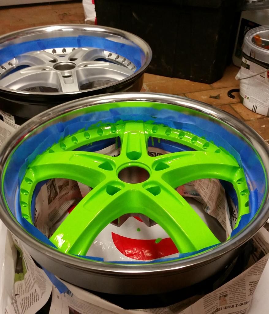

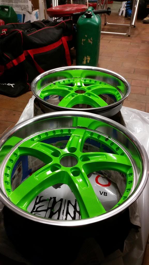

Målade mina fälgar i samma grön som jag målade med inne i bilen.
http://i1281.photobucket.com/albums/a513/Njansson/c9b48947-2c83-412e-8fc2-5a8d8d1e5504_zps8f3ff13b.jpg
http://i1281.photobucket.com/albums/a513/Njansson/20140630_231357_zpsd872ef1f.jpg
http://i1281.photobucket.com/albums/a513/Njansson/20140831_162652_zps98c20d7e.jpg

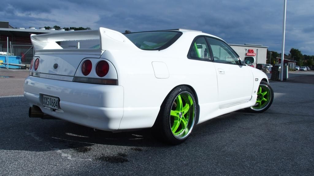

Så här blev Dotz fälgarna på bilen men har bilen upp höjd på bilden och jag kommer nte köra med dom däcken fram.
http://i1281.photobucket.com/albums/a513/Njansson/P9060099_zpsb4fc93ac.jpg

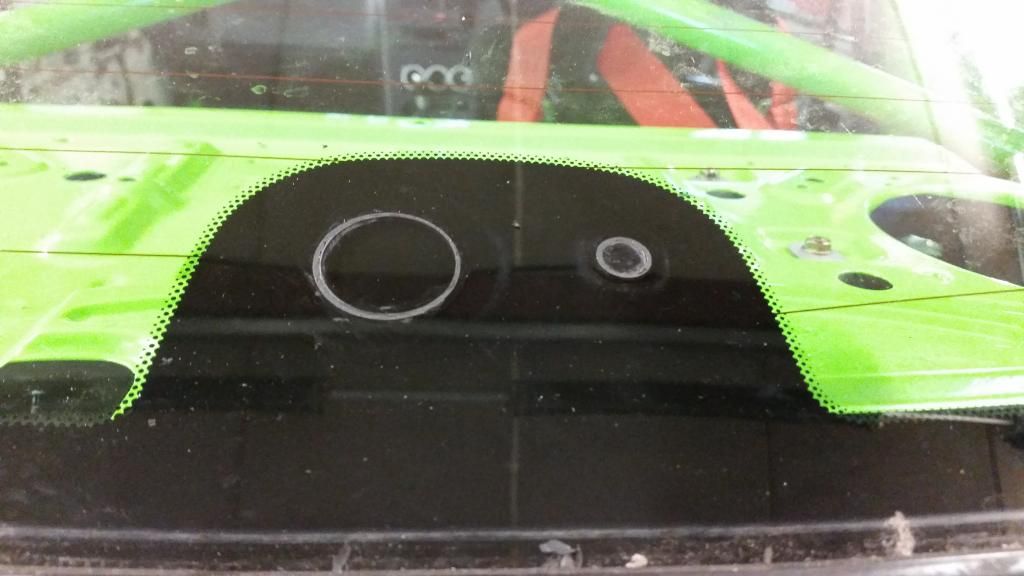

Köpte glas pluggar till bakrutan från Gecleant det blev riktigt bra men kan inte säga detsamma om företaget.

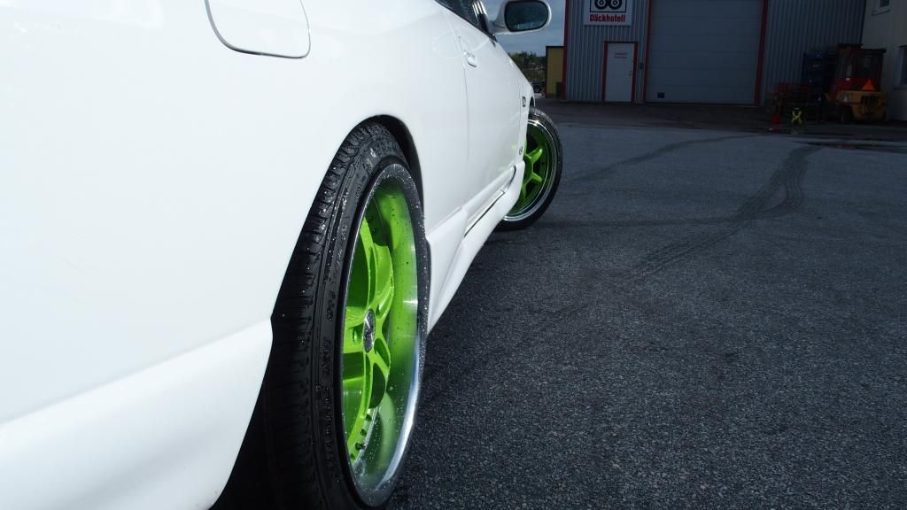

Haha testade mina Tsw fälgar fram med 40mm spacers på, det ser ju riktigt fett ut.
http://i1281.photobucket.com/albums/a513/Njansson/20140821_190941_zps7acde99f.jpg

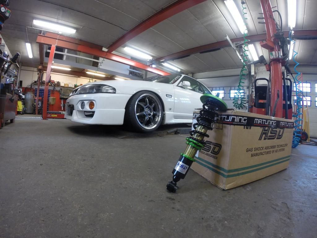

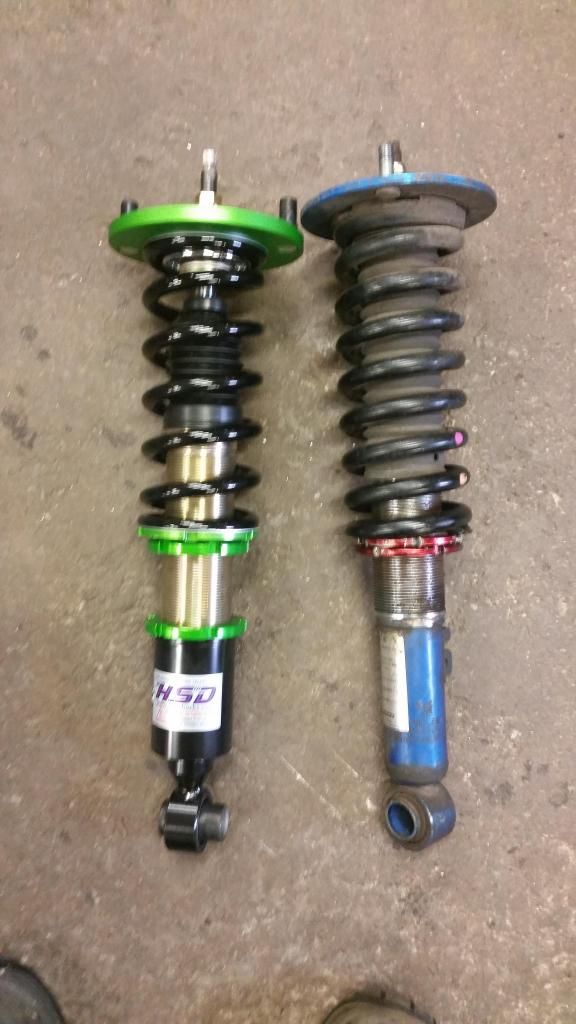

Köpte ett par nya Hsd coilovers pga att det var för lite juster möjligheter på mina cusco coilovers. Kunde inte höja upp bilen tillräckligt för att DW geomasterna sänkte så mycket.
http://i1281.photobucket.com/albums/a513/Njansson/GOPR0167_zps078af035.jpg
http://i1281.photobucket.com/albums/a513/Njansson/20140821_193203_zps3b680f95.jpg

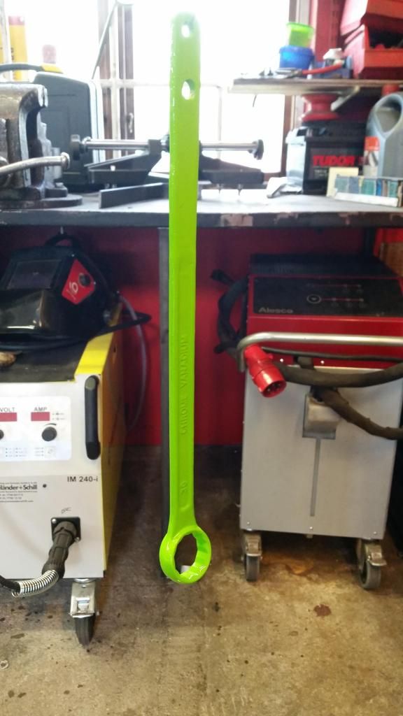

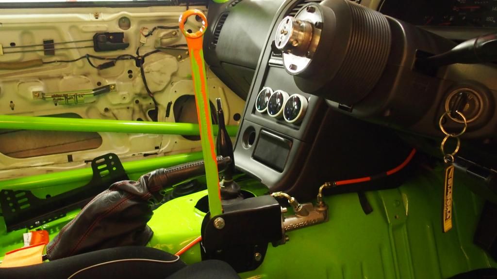

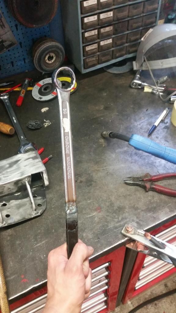

Byggde en ny hydraulisk handbroms från scratch så jag fick den som jag ville.
http://i1281.photobucket.com/albums/a513/Njansson/20140823_174132_zpsf56bce08.jpg
Kryckan ser lite sne ut på bild men det är den inte nu när jag blev klar med den.
http://i1281.photobucket.com/albums/a513/Njansson/20140823_174140_zps292d6f83.jpg
Varför inte måla kryckan lite när jag ändå är i farten tongue
http://i1281.photobucket.com/albums/a513/Njansson/20140824_140618_zps1bf52096.jpg
http://i1281.photobucket.com/albums/a513/Njansson/P9060107_zps60b18e6e.jpg
http://i1281.photobucket.com/albums/a513/Njansson/P9060103_zps87991b6c.jpg

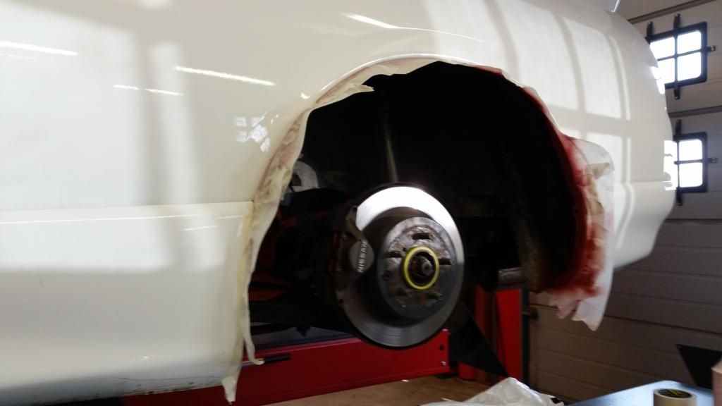

Rostskyddade skärmkanterna efter att jag hammarvalsade skärmkanterna för det lossa lite färg längst in på kanterna sen var det rost porer på kanten med.

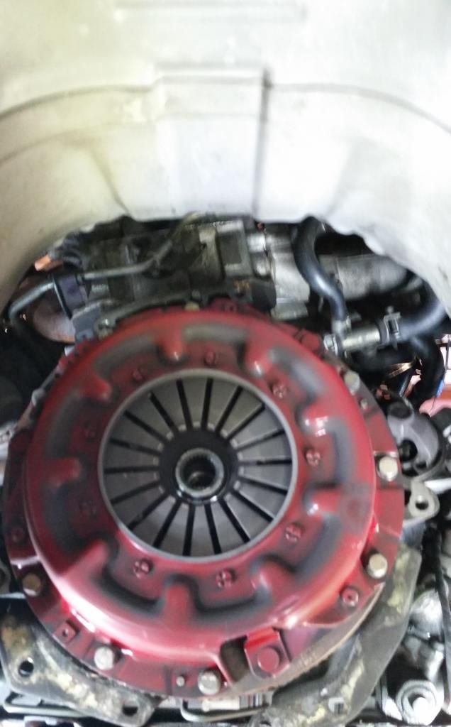

plockade ner lådan för att byta svänghjul till ett lättare dw svänghjul och kolla hur kopplingen såg ut och va det var för sorts koppling på bilen. Lamellerna hade spruckit rätt mycket i slitbanan så det hade nog lossat allt ihopa om jag fortsatt köra så har beställt en ny spec 3+ koppling som kommer inom 2 veckor. Vet inte riktigt heller om den som satt på håller för dom hästarna jag ska köra med så fick bli en helt ny. Så bilen kommer stå stilla tills jag får den nya kopplingen för ska flytta hem bilen från verkstaden så den inte är i vägen när vinter rushen startar. big_smile

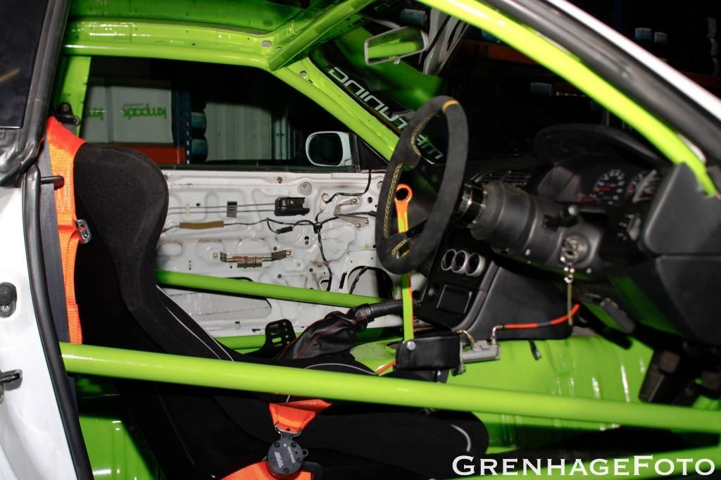

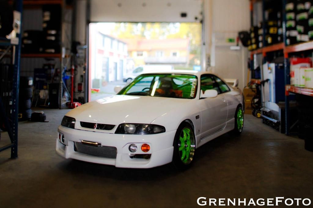

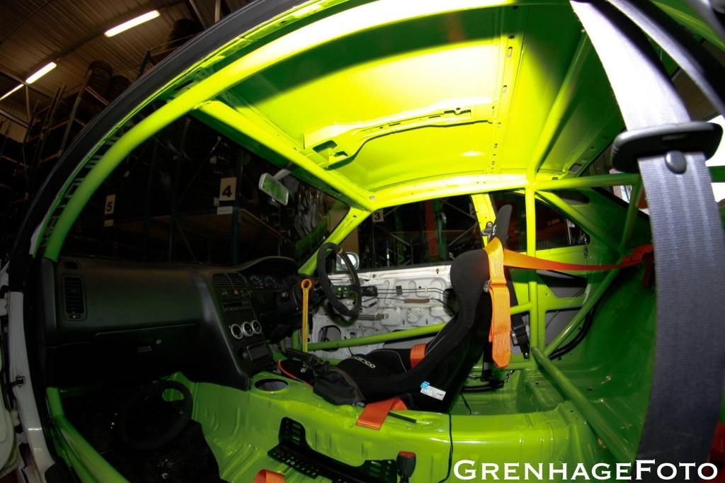

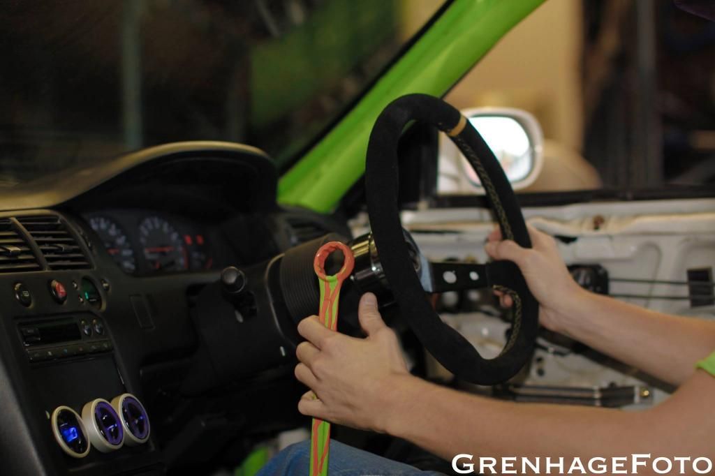

Hade en liten Photoshoot förra veckan med GrenhageFoto. här kommer lite bilder han tog.
http://i1281.photobucket.com/albums/a513/Njansson/10644546_591075091002416_1342712884303388296_o_zpsb0c55a56.jpg
http://i1281.photobucket.com/albums/a513/Njansson/10682455_591075101002415_46033421109057208_o_zps2caf7bc6.jpg
http://i1281.photobucket.com/albums/a513/Njansson/1618363_591075114335747_3372912327323865564_o_zpsdeea6ba3.jpg
http://i1281.photobucket.com/albums/a513/Njansson/10548747_591075111002414_1906722295288003860_o_zpse8c6ab61.jpg
http://i1281.photobucket.com/albums/a513/Njansson/10697424_591075097669082_3917239215034422721_o_zpsacc9a2d0.jpg
http://i1281.photobucket.com/albums/a513/Njansson/10468131_591075067669085_965576936552758888_o_zps34507c99.jpg

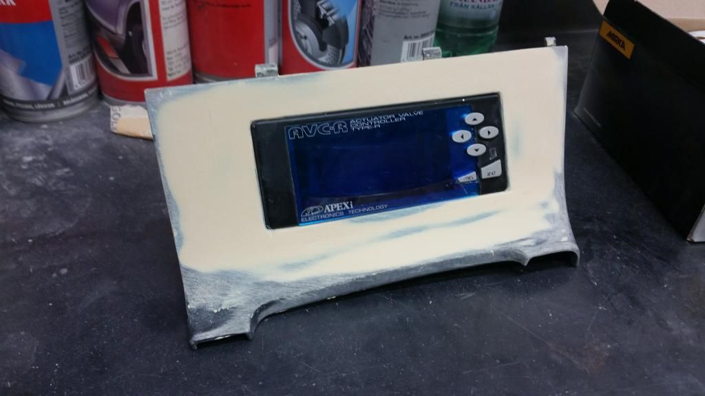

liten uppdate på hur det gåt med att plasta in boost controllern i nedre panelen.
la ett lager glasfiberspackel för att få upp lite styvhet.
http://i1281.photobucket.com/albums/a513/Njansson/20140923_103014_zpsfe11e87a.jpg
resultatet efter lite finspackel. Nu är det bara kvar att bygga fästen på baksidan så jag kan skruva fast panelen sen sätta dit boost controllern för skruvhålen är så jag måste ha ut den för att kunna skruva fast panelen tongue
http://i1281.photobucket.com/albums/a513/Njansson/20140923_144712_zps1c3487c2.jpg
