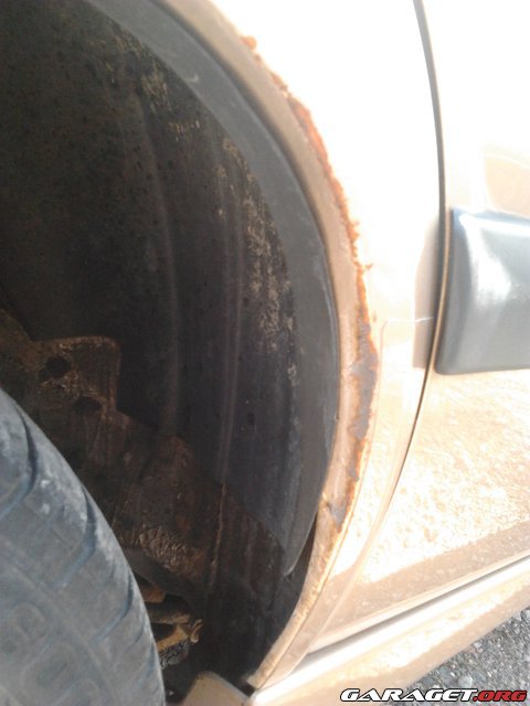

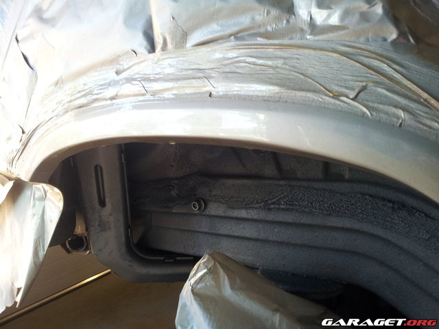

Fixade rosten som var runt skärmkanterna
Innan

Efter
https://www1.garaget.org/gallery/images/204/203548/203548-f02fb22fc6763535b981acc0eb9fe639.jpg
https://www1.garaget.org/gallery/images/204/203548/203548-c352ea4b5f1f304b57cf9c8d2a731a0c.jpg

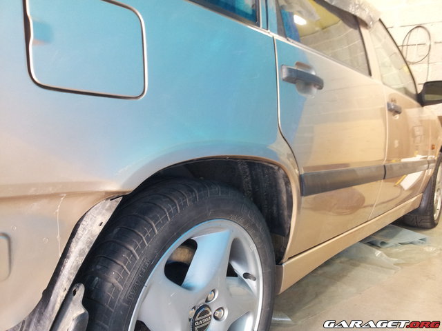

slipade spackla sen på me grund,färg sen klarlack.
slänger upp en bild sen hur det ser ut utan tejpen.

Prövade med rostlösning samt värma efter det misslyckade försöket, man måste ju lära sig själv ;P
men tack för tipsen smile
Här är en bild
I framtiden får man på med 2k papper så "sömmen" försvinner men i mina ögon så vart det betydlig förbättring iaf big_smile
