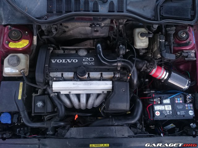

Var och kikade lite under huven men då jag inte är något expert på turbo så blev ingen dump hittat! Har beslutat det ner till två mojänger då dom har massa slangar från sig som går in i turbon! En av dom går med en slang till LMM röret, är det dumpen?
En polare skulle ta en liten stund imorgon och hjälpa mig hehe!
Sitter vid turbon smile
Aha okay!
926 Inlägg
23 juni 2014
Dunpen sitter på turbon, en liten rund svart grej brevid inloppet på turbon (kompressor huset) och det går en slang från dumpen till insuget. Den på inloppsröret eller som du kallade de lmm röret går till magnetventilen.
Mv-inloppsrör
Mv-kompressorhuset
Mv-wastgate
Dump-insuget
där går alla slngaran iaf + diverse vacuum slangar från bormssystemet, bränsle osv..

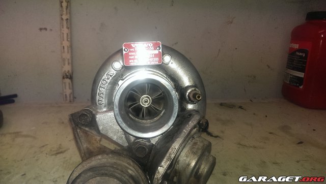

https://www1.garaget.org/gallery/images/179/178970/178970-e1dc66739455de53454ecf81f2fdd1b6.jpg
Ser du den svarta lilla grejen nere på turbon? Det är dumpen. Detta är en kkk 24 men det ser ungefär likadant ut på 15g

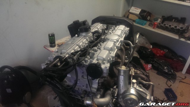

Här är min motor
https://www1.garaget.org/gallery/images/197/196491/196491-f00f1307c811ab45770ae71d18f9d19c.jpg

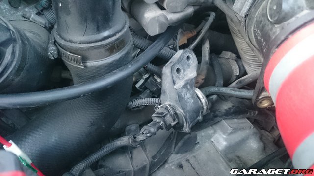

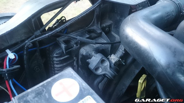

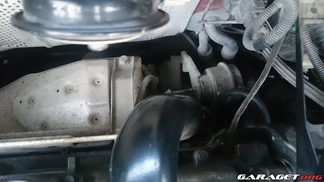

Sen här har vi tre delar som jag vill veta vad det är! Första bilden, är det dumpen man ser till höger? Och vad är då det andra?
"They say ignorance is bliss but knowledge is power, so give me power!"
https://www1.garaget.org/gallery/images/197/196491/196491-e3b996c8285e3779a813ec3c209f87db.jpg
https://www1.garaget.org/gallery/images/197/196491/196491-adb199f949ee67dc5a8e7e3a557dc1ef.jpg
https://www1.garaget.org/gallery/images/197/196491/196491-f1ae912650ee9ee793e0eb0e2ff8d14a.jpg
926 Inlägg
23 juni 2014
Bild 1wastegste
Bild 2 magnetventil
Bild 3 nån vacuum mojäng

Hittade en gamla bild på en 15g
https://www1.garaget.org/gallery/images/179/178970/178970-7e347229d698a34c356b3b16731b266f.jpg
Det till höger e dumpen
Fast man ska väl snurra på turbon 180 grader ungefär för att det ska bli som den sitter på bilen
