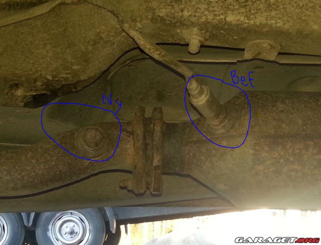

Hej!
Behöver byta katalysator på min Volvo 740 från 1989. Lambdasonden sitter inkopplad precis innan katalysatorn enligt bifogad bild märkt Bef. På andra sidan flänsen på avgasröret sitter en bult. Kan jag koppla in lambdasonden på denna, märkt Ny? Varför jag undrar detta är för att jag kan få tag i en katalysator utan uttag för lambdasond.
https://www1.garaget.org/gallery/images/20/19832/19832-931c7699d1c780e833bd2eaabff55b1d.jpg
Egen
277 Inlägg
9 april 2014
Ja de spelar ingen roll.vilket du använder
2 Inlägg
25 april 2014
För information. Uttaget före katalysatorn har inte samma gänga som uttaget på katalysatorn.
