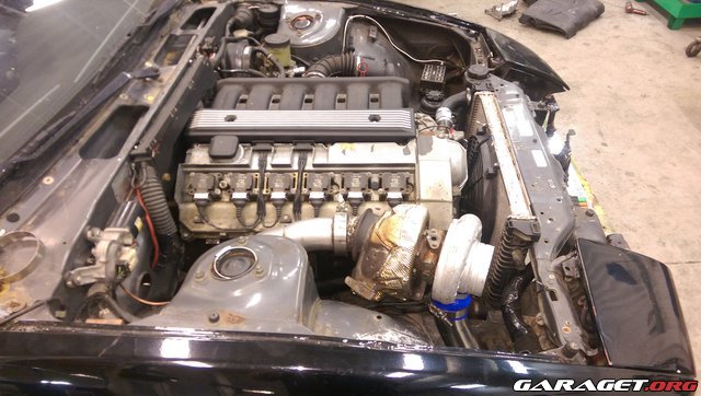

Såhär hamnade WGn ! smile

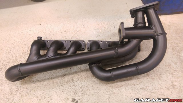

såhär blev grenröret, målat med värmebeständig färg och sen ska det lindas också så är det helt färdigt.
https://www1.garaget.org/gallery/images/129/128176/128176-3a8e2031e67e7303685bf4b110140d7e.jpg
Å sen har jag beställt:
-En dump
-Avgasreducering 3,5"-3" (3,5" ut från turbon)
-V-bandskitt
Så ska jag börja med downpipe och tryckrör nästa vecka!

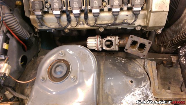

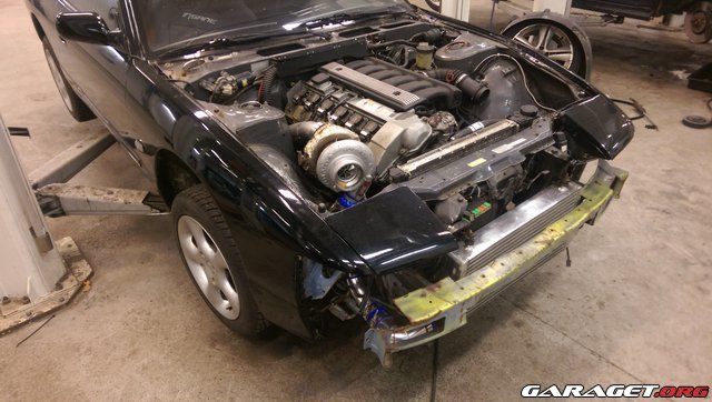

update!

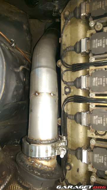

Började bygga på downpipen idag (blev bara punktad då gasen tog slut..) och så fixade jag tryckrören på turbosidan.
https://www1.garaget.org/gallery/images/129/128176/128176-ac9c3cedb19cd05050fc022a5095368d.jpg
https://www1.garaget.org/gallery/images/129/128176/128176-e91b8d408d0cdb3e4f1e9e67fde4416b.jpg

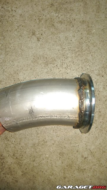

Notera dom sexiga svetsarna wink Weldporn på hög nivå..
https://www1.garaget.org/gallery/images/129/128176/128176-af2d201691422602fb39b704a36e6316.jpg
https://www1.garaget.org/gallery/images/129/128176/128176-ff694c151f5e61c05003c106aaf3c640.jpg

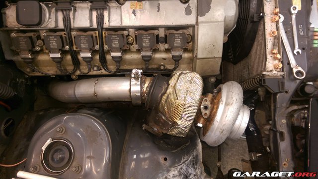

Svårt att få med tryckrören på en bra bild, här syns dom lite iallafall.
https://www1.garaget.org/gallery/images/129/128176/128176-526cc68511157285b8a11376721504ba.jpg
Allt för idag!
Har beställt lite grejer med:
- Fläns oljetryck och oljeretur.
- Turbo och grenrörspackningar.
- V-Bands kit till dp.
- Stålomspunnen slang med AN kopplingar.
Här näst så ska jag:
- Helsvetsa downpipen. (Eventuellt fortsätta bygga resten av avgassystemet.)
- Fixa olja till turbon.
- Svetsa oljeretur i tråget.
- Fixa resterande tryckrör
