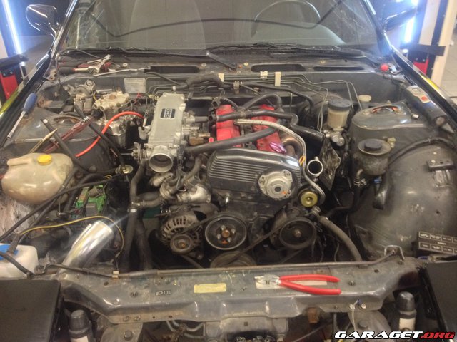

Hejsan! Nu sitter original motorn i (igen)
Kommer bli ett rullande projekt så kommer fixas med bilen lite när som.

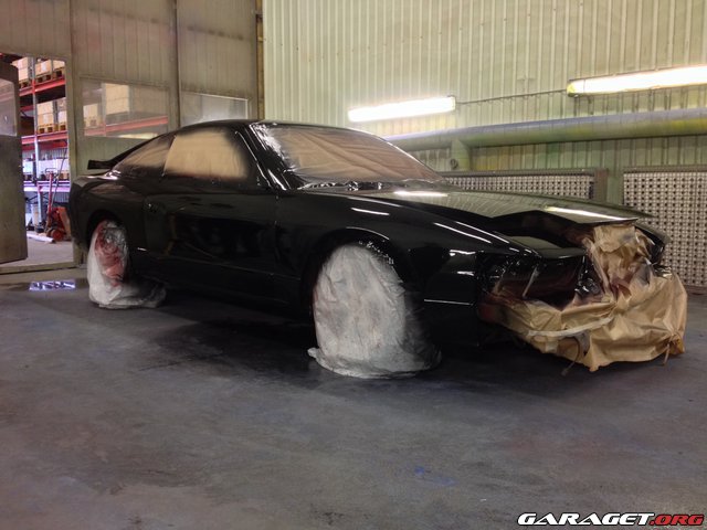

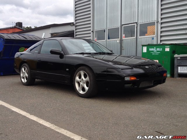

Ny lackerad förra helgen! smile
https://www1.garaget.org/gallery/images/129/128176/128176-a98aeb3994c94ab78f6c167063cbb55a.jpg
https://www1.garaget.org/gallery/images/129/128176/128176-1e4dcf8fcc7401a745e23e14b53e2773.jpg

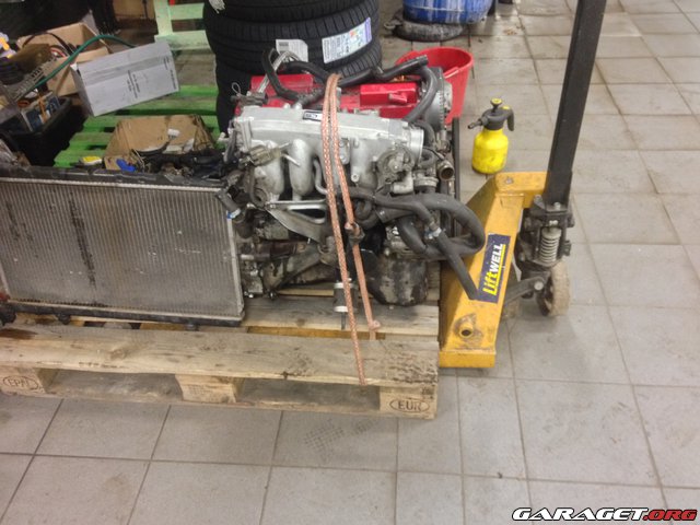

Motor och låda åkte ut idag! smile
https://www1.garaget.org/gallery/images/129/128176/128176-ecac334654b8c8b5767583dc9c46c926.jpg
https://www1.garaget.org/gallery/images/129/128176/128176-fffd095b771e88dc38258250b0683965.jpg
ute!

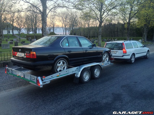

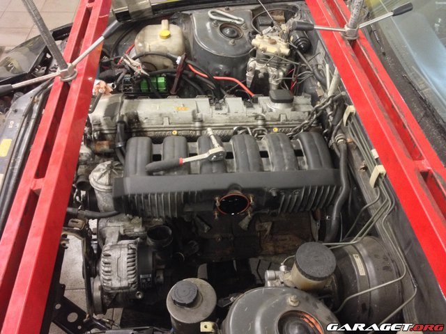

Nu har jag äntligen hittat en donatorbil! Det blev en Bmw e34 95 m50b25 enkel vanos.
Bilen hämtar jag på fredag så det kanske kommer en uppdate på lördag! smile
297 Inlägg
26 april 2014

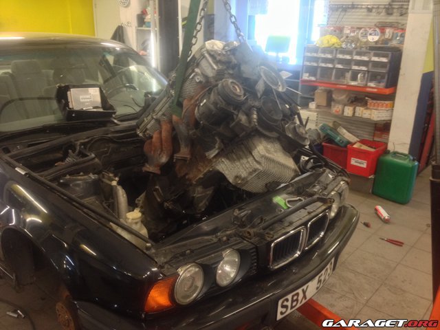

Bilen hämtades idag 25/4 så på lördag plockar jag ut motor osv! smile
https://www1.garaget.org/gallery/images/129/128176/128176-7ef4149f2079575a5cf500e4ca915fdf.jpg
Senast redigerat av Naslund93 (26 april 2014)

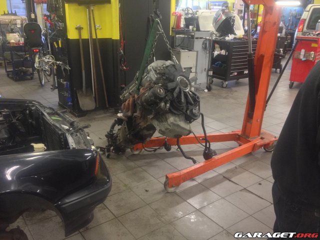

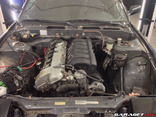

Hej!
plockade ur motor och låda idag och började passa in motorn lite!
Ska bygga motorfäste osv imorgon! smile
https://www1.garaget.org/gallery/images/129/128176/128176-386300f18389bdd881657dd8e42b3cfd.jpg
https://www1.garaget.org/gallery/images/129/128176/128176-d87e1f2196607eb4f435c1dab833503d.jpg
ute!

28 april 2014
Tja!
Passade in motor och växellåda i helgen och byggde fästen till motor och växellådan!
Ska helsvetsa fästena så är dom färdiga.
Lyckades bara ta en bild..
Ska ta mera sen! smile
https://www1.garaget.org/gallery/images/129/128176/128176-00d83d23e85771ec58c130f8e859b9ff.jpg[/url]
Härnäst ska jag börja att passa in kardanen ( och bygga om den ) så att hela drivlinan blir färdig och efter det så kommer det börjas fixas med elen..

29 april 2014
Byggt om tråg eller liknande? Eller passar rakt i? Vilken låda används?
Min bil går inte för sakta. Bara inte snabbt nog!!!
297 Inlägg
29 april 2014
Behövde inte bygga om tråget då jag tog ett från en e34 så sumpen hamnar framför framvagnsbalken.
Så jag slapp bygga om torpeden som jag trodde jag skulle få göra först.
Zf låda!
Blir riktigt tajt iallafall! wink ska fixa lite mer foton nån dag.
