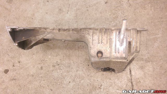

Plockade ner tråget idag och lämnade det till en kompis som ska svetsa det i veckan!
Fått alla grejer jag beställt med så förhoppningsvis så är allt som har med olja till och från turbo färdigt nästa helg! smile

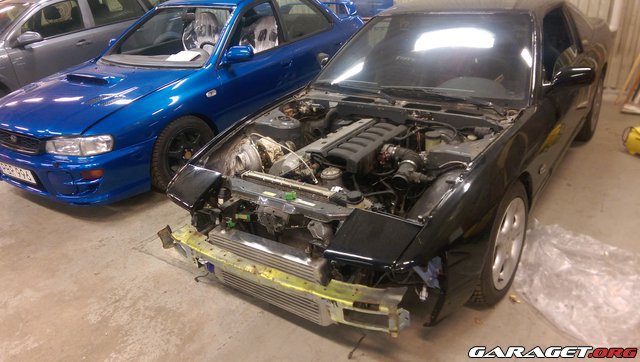

Får börja med att be om ursäkt för att det varit väldigt tyst här, har kommit lite andra grejer emellan...
iallafall så är tråget på plats och oljan till och från turbo fixat. Ska fixa 2st 90 graders an4 böjar så är det färdigt sen.
blev inte så många bilder, tar mer sen..
https://www1.garaget.org/gallery/images/129/128176/128176-ff5026230b5685e19ce849ea6a449129.jpg
Tråg
https://www1.garaget.org/gallery/images/129/128176/128176-ab2239b97b520b5932bc1b5c62b46b7a.jpg
Kompisens Subaru jämte! smile
som sagt ska ta lite fler bilder!

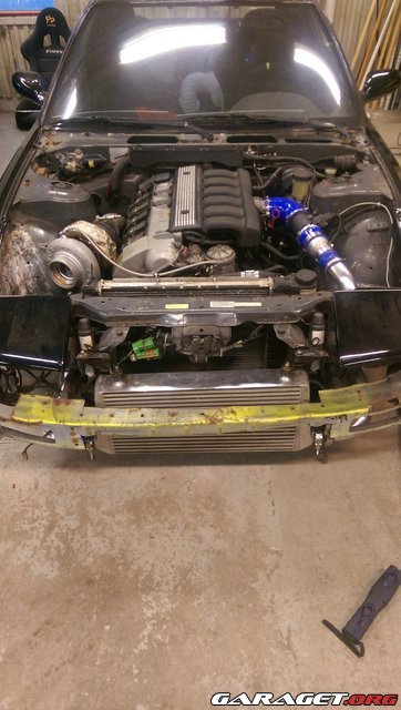

Har byggt färdigt tryckrören nu! (uttag för dump kvar bara) Kommer dock byggas om sen när jag byter till sprut!
Härnäst så ska jag bygga om kylsystemet lite, kommer sätta dit en kylare från volvo 850 sålänge, då jag råkade sätta en skruvmejsel i kylaren... roll Tänkte också flytta fram kylaren lite då det blir väldigt tajt  annars! smile

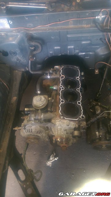

En var det vevlager ras på, och den kommer jag renovera/Trimma vid sidan av och den andra motorn hade blockpackningen gått på (den motorn sitter i bilen).
Den 26 Maj så bytte jag blockpackningen:
https://www1.garaget.org/gallery/images/129/128176/128176-449debb4fab5d63439ae979a426246ae.jpg

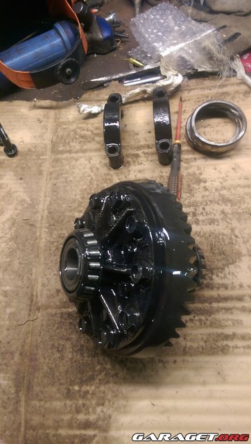

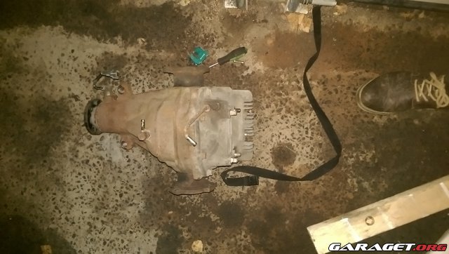

Plockade ner diffen igår och svetsade den.
Ner plockad.
https://www1.garaget.org/gallery/images/129/128176/128176-52ff7ac2e2da565173824c5ca746ab60.jpg
Plocka bort överfallen, och medbringarna och sen är det bara lyfta ur.
https://www1.garaget.org/gallery/images/129/128176/128176-7c0a0df408267a6ae380f8f12f811e5a.jpg
Så här ser det ut när man får ut diffen,
https://www1.garaget.org/gallery/images/129/128176/128176-1d0b19722f52e8dd4c8378313a39ffac.jpg

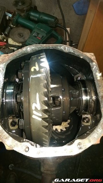

Lossa bultarna på kronhjulet och dela på diffen, (fick bara med ena delen på bild)
https://www1.garaget.org/gallery/images/129/128176/128176-1f08b8884999429512dc61aff37d9a46.jpg

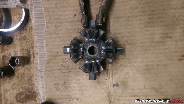

Plocka ut "korset" och börja svetsa. Första gången jag svetsar en diff så får se hur länge det håller smile
https://www1.garaget.org/gallery/images/129/128176/128176-c42d6e4704a013e35b1d944cb4f29f63.jpg
Svetsade både fram och baksida.
// Timmy

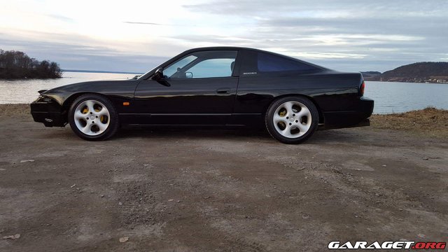

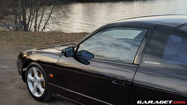

Bilen är nu besiktigad,polerad,sänkt och redo för sommaren smile
Blankt
https://www1.garaget.org/gallery/images/129/128176/128176-e3e24971c9d57fe4d704f5b2733e1c40.jpg
https://www1.garaget.org/gallery/images/129/128176/128176-48f2eede3aad41a35ee03410fd171cb5.jpg
https://www1.garaget.org/gallery/images/129/128176/128176-0983c35b831de876e3a8ae6721f09aa2.jpg
