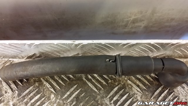

Har en trasig slang vet jag som ska bytas i helgen under insuget smile
den smarige
102 Inlägg
11 maj 2014
https://www1.garaget.org/gallery/images/153/152380/152380-ed195272798fe6417b8f5de528dc559f.jpg
Detta kan nog hjälpa fler denna slang bör bytas om varvtalet går upp vid ner tryck av koppling i fart

Bytte slangen som finns på bild men bilen går ändå upp i varv när man trycker ner kopplingen kan de vara nån mer slang som är dålig
6 767 Inlägg
23 juli 2014
Har du bytt slangen som sitter under insuget? Kommer ifrån vevhusventilationen.
De/Dem
den smarige
102 Inlägg
23 juli 2014
Slangen som går bakom insug och sen under insug den har jag bytt
6 767 Inlägg
23 juli 2014
Byt/kolla slangarna och luftbälgen om du inte gjort det, ena sticker ju bakom insuget och andra till vänstra/främre ventilkåpan.
Annars kan faktiskt tomgångsmotorn också gått sönder.
