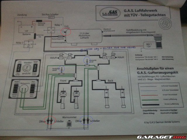

Tjena. har kommit till ett litet problem med instalationen av våra airrides. (gäller säkert alla givare av samma typ)
Men har en på själva tanken och sen 4 andra som ska öppna samt stänga ventilerna tror jag?
Sitter två "kontakter" på varje som en plus & en minus ska in i, men hur vet man vilken som är vilken? fins inte en enda betäckning på någon av dom som indikerar på att någon är plus eller minus. alla kontakter är lika stora.
Man kan ju inte gissa sig fram på 5 st och hoppas, eller blir den man sätter plus på plus eller fins det en specifik "pinne" som är plus?
Här är en bild på en av givarna.
https://www1.garaget.org/gallery/images/74/73108/73108-776401a9a7954a9bf69f774752aded85.jpg
Någon som vet?

Ser ut som en tryckgivare, kan.den vara för att starta kompressorn? Iaf borde den kunna vara av vanlig slutande eller brytnde typ och då är den väll inte polkänslig smile
ja precis en sitter somsagt på kompressorn sen ska kablarna till massa givare som ska styra hur många bar som ska åt vilket håll osv smile
Så alltså kan jag sätta plus på vilken av dom som helst & minus på den andra & den ska funka som den ska iallafall? tänkte om det blir att den fungerar tex åt fel håll om man koplar fel att upp blir ner osv? smile

här är schemat.
Dom röda ringarna är dessa givare vi pratar om nu, och den längst ner som råkade bli blå.
Sen högre upp fins 2 blåa ringar någon som vet exakt vad dessa ska göra? sitter som en bilventil på dom? nöd tämning eller nå liknande?
dålig markering tyvärr.
