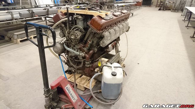

Då var det dags igen! Sliten som fan efter en lång helg i verkstan smile

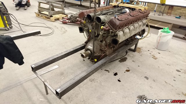

Planen för helgen var att bygga ram till motor, växel och växellåda!
Hämtade in motorn i värmen, e piss o jobba med saker som håller -3 så jag satte in den fredag kväll så den kunde bli varm över natten roll

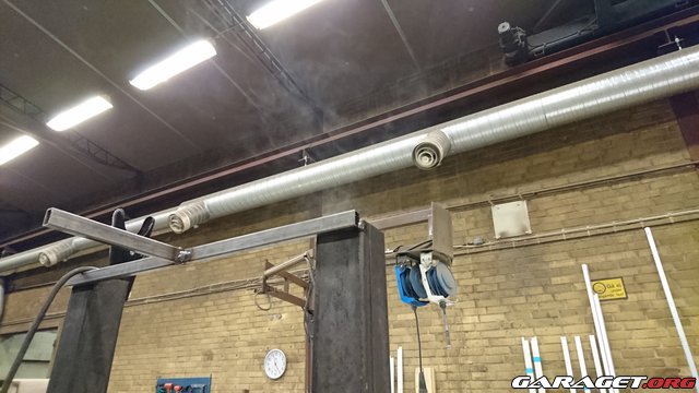

https://www1.garaget.org/gallery/images/204/203384/203384-718fbcfad6b9e03436b7ec4780f3f83e.jpg

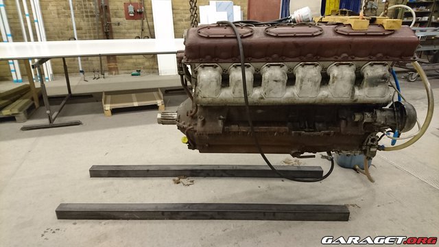

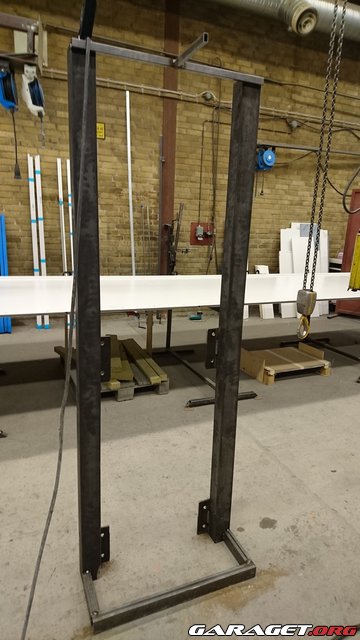

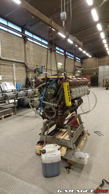

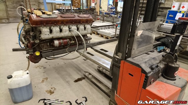

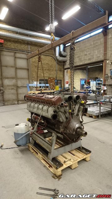

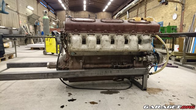

Sen behövde jag få bort ställningen den står på, vi hade lite doningar som gick att använda
https://www1.garaget.org/gallery/images/204/203384/203384-1c7dad7958fb3e89b376935b337da68a.jpg
https://www1.garaget.org/gallery/images/204/203384/203384-d519a70dd384704c3bfbdd1175bab6ec.jpg

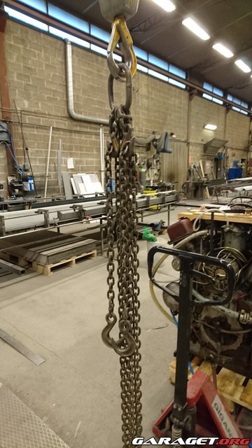

Och upp kom den, man märkte hur balken i traversen sviktade cool
https://www1.garaget.org/gallery/images/204/203384/203384-3712b535b3997e095926d9a517f8d1b5.jpg
Lite mer clean och snygg utan ställningen wink
https://www1.garaget.org/gallery/images/204/203384/203384-0f60b2bf1b045f1348841c035777f622.jpg

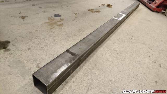

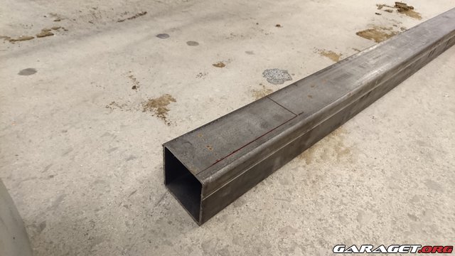

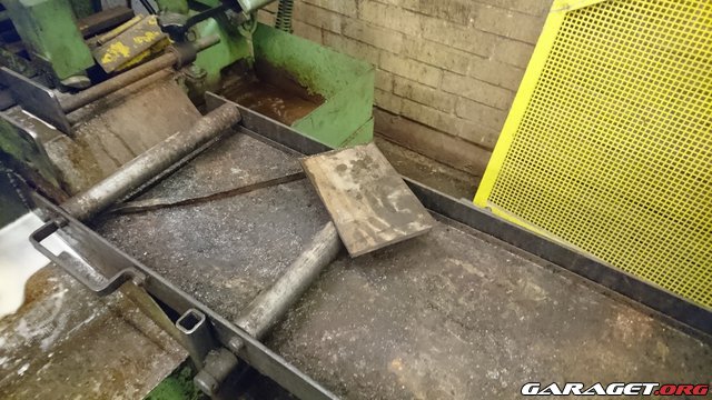

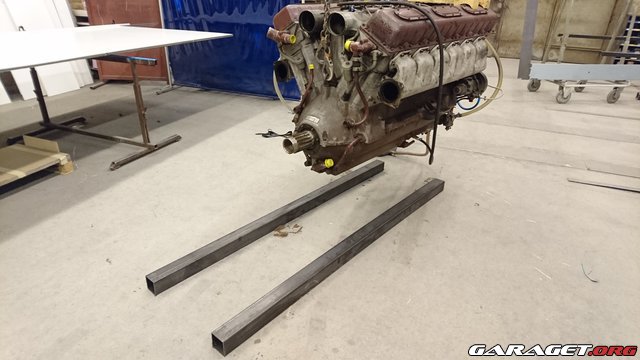

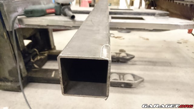

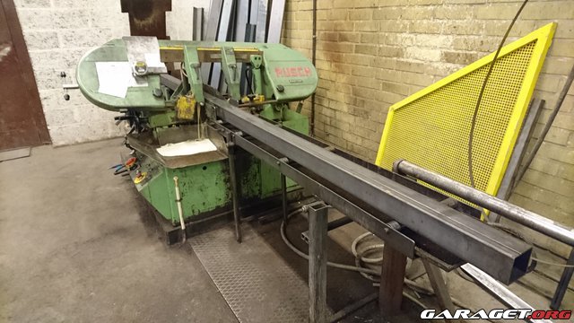

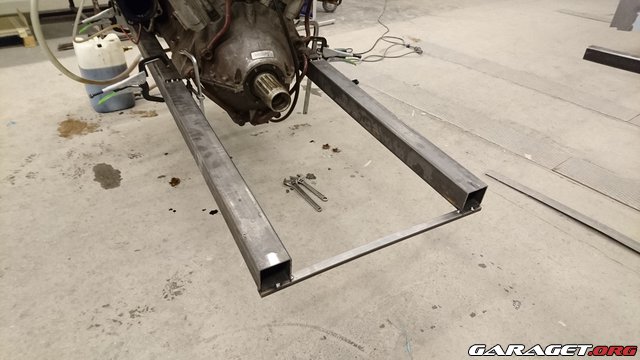

Och så kapade jag rör, 80x80 mm, 3.6 mm gods. Ska nog kunna stå emot det mesta smile
https://www1.garaget.org/gallery/images/204/203384/203384-00f40177c4ca12be413e9a9ef1c8c0dd.jpg

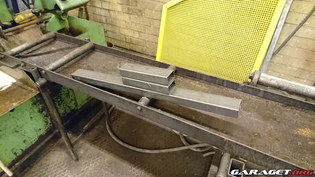

Såhär ska dom sitta typ
https://www1.garaget.org/gallery/images/204/203384/203384-201b8b8637661caef0ba7895ff3f1f23.jpg
https://www1.garaget.org/gallery/images/204/203384/203384-b6d35ebc119faca20820719c72a11dae.jpg

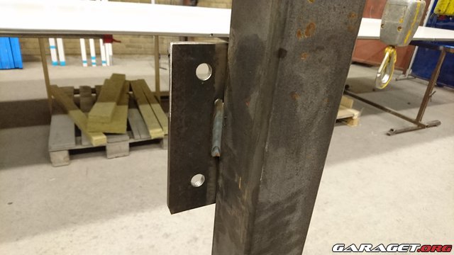

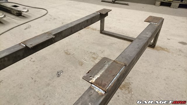

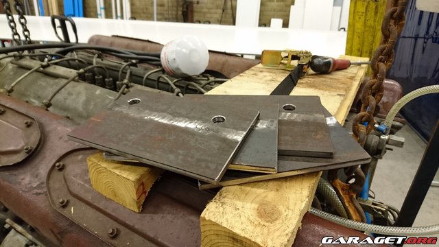

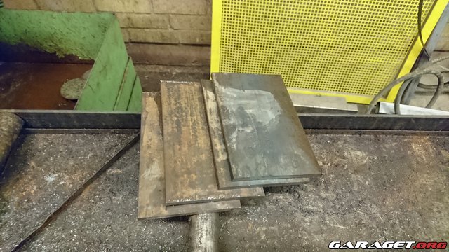

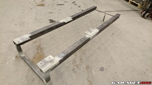

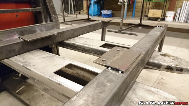

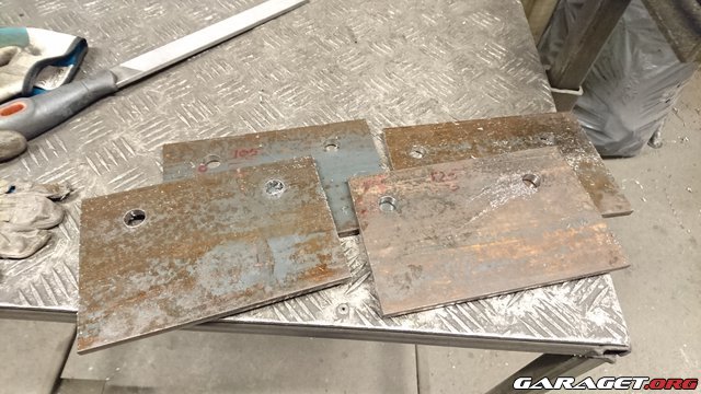

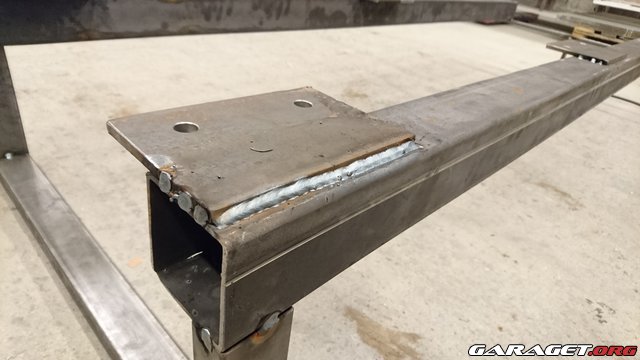

Sen motorfästen, 8 mm tjocka plattjärn var det vi hade i lämplig bredd. Hade nog kört på 10 mm annars men jag sätter lite förstärkningar så fixar det sig smile
https://www1.garaget.org/gallery/images/204/203384/203384-43d5f3ae6461aff65d77b0fe4fa2450d.jpg
https://www1.garaget.org/gallery/images/204/203384/203384-2298c6dca682f41bf0d5e378606c7696.jpg

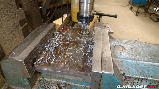

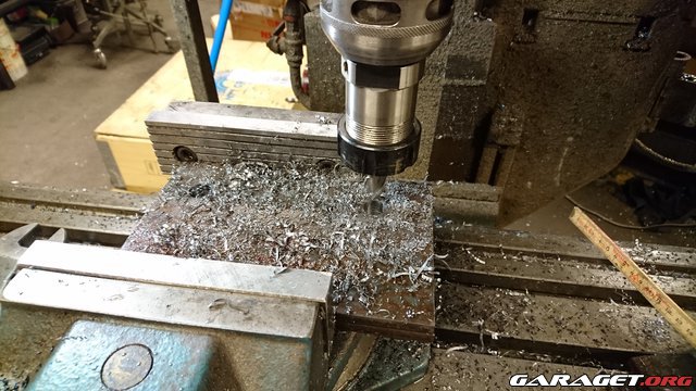

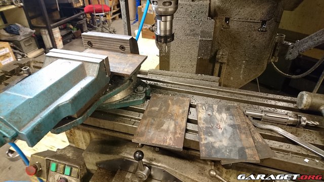

Och fräsa hål, var 15 mm så vi hade inga borr utan kona (har nog nämnts tidigare)
https://www1.garaget.org/gallery/images/204/203384/203384-d2ea9cd65ffe0135c642062b372bb97f.jpg
https://www1.garaget.org/gallery/images/204/203384/203384-a2aac22a623ca876a84607c12b2e9f46.jpg
https://www1.garaget.org/gallery/images/204/203384/203384-43bccb70ac08667e4ba98992592b7017.jpg
Klart, första rundan iaf
https://www1.garaget.org/gallery/images/204/203384/203384-cbf59d3159b7f358b52057b7d0fb997a.jpg
Märkte sen att ryssen har varit full så hålen sitter inte riktigt på samma ställe på de fyra motorfästena tongue
Så jag fick göra om två av dem och pilla runt lite men till sist blev det bra! big_smile
Gradade hålen och slipade upp alla ytor som skulle svetsas
https://www1.garaget.org/gallery/images/204/203384/203384-11f483a14c949fdc67ef7b27578973f0.jpg

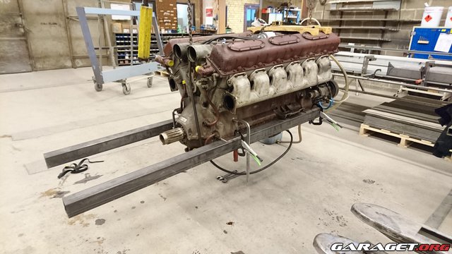

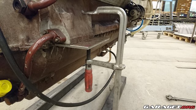

Och spände upp det på motorn
https://www1.garaget.org/gallery/images/204/203384/203384-fc84639cc48d8a6b955df151fab09be8.jpg
https://www1.garaget.org/gallery/images/204/203384/203384-51712641d4b2c2718355e8fce0fcb0ed.jpg

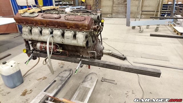

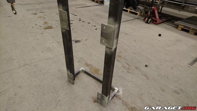

Sen märkte jag ut var järnen skulle hamna på rören och slipade för svets här också
https://www1.garaget.org/gallery/images/204/203384/203384-991804a6bb51bf4289a58c453dd9f654.jpg
https://www1.garaget.org/gallery/images/204/203384/203384-3e22ade1cee1f1b7ed109a479a4d17a7.jpg

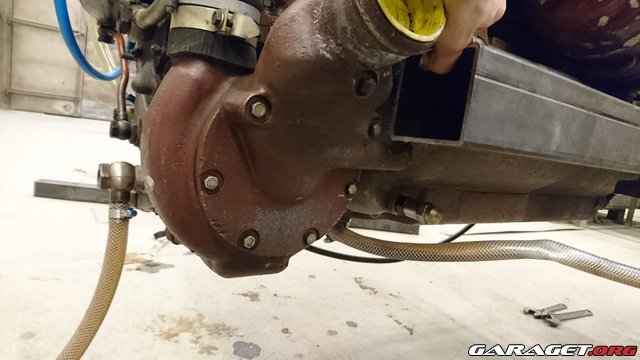

Sen var det "bara" att passa in röret roll
https://www1.garaget.org/gallery/images/204/203384/203384-fe680bddb3d60222ea8e0cd945a1aebe.jpg
https://www1.garaget.org/gallery/images/204/203384/203384-131e44b8038a155e32efa3a89d1ee554.jpg

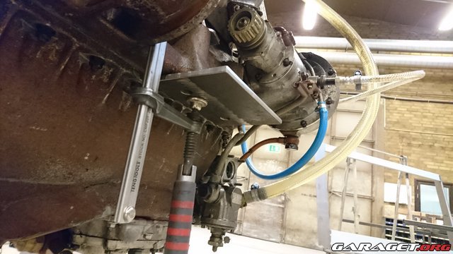

Det ena röret tog i vattenpumpen så jag fick slipa lite
https://www1.garaget.org/gallery/images/204/203384/203384-f1d4e5e3dc15979e3a681078c2740e1d.jpg
https://www1.garaget.org/gallery/images/204/203384/203384-c820ce34533db2a70fb55bbffd2f1b0e.jpg
Sen spände jag upp dem på rätt mått
https://www1.garaget.org/gallery/images/204/203384/203384-f8ecc9427a0ffab421f0c7e7a5475467.jpg
https://www1.garaget.org/gallery/images/204/203384/203384-8771d009ac920fa964f3c147f08b8d5a.jpg
https://www1.garaget.org/gallery/images/204/203384/203384-9340beb83ef7188acea0eea8e00f68d9.jpg

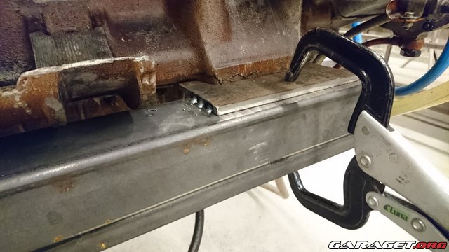

Mätte så ändarna som stack ut var parallella också innan jag svetsade, man vet ju inte hur snett ett ryskt motorfäste kan vara wink
Och sen punktade jag fast det hela
https://www1.garaget.org/gallery/images/204/203384/203384-a3a385664f5bbd01bc2d52051da1afc1.jpg
Satte en tvärpinne för att hålla styr på det
https://www1.garaget.org/gallery/images/204/203384/203384-d7eae47f76edeab39551080b153eaa5c.jpg

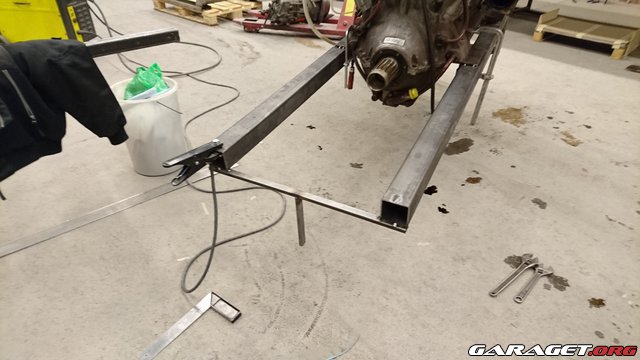

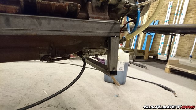

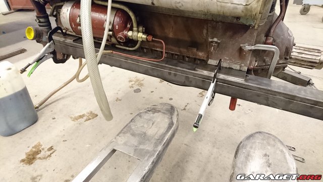

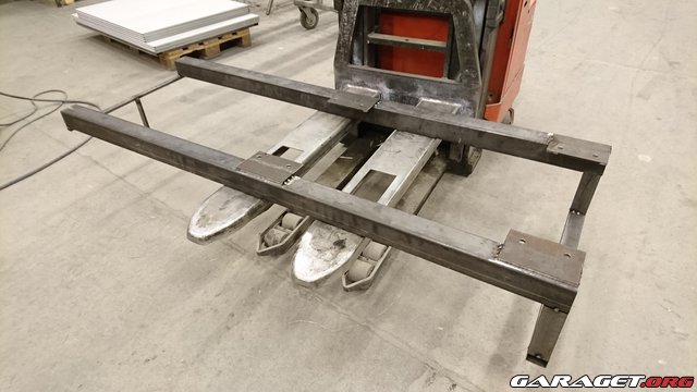

Sen ville jag kunna ställa motorn på ramen så jag gjorde ben
https://www1.garaget.org/gallery/images/204/203384/203384-025fd5dc29380124a4f284a1ffc0bfe9.jpg
https://www1.garaget.org/gallery/images/204/203384/203384-4e8f25aaaf8f4fe6e22c0ca363b4340c.jpg
Den här biten kommer jag förmodligen helsvetsa senare och ha som skydd för oljepump och tråg om man skulle kasa på något
Satte en liten fot i andra änden också, tillfällig förstås
https://www1.garaget.org/gallery/images/204/203384/203384-79d77d10165b86a459bab479d3e5217c.jpg
Och här står den själv! big_smile
https://www1.garaget.org/gallery/images/204/203384/203384-9d11072ae7c429359330868eaa069765.jpg
https://www1.garaget.org/gallery/images/204/203384/203384-90ee67b254d6df2833ffb7b7ce34ed29.jpg

Så jag helsvetsade fästena, ska nog inte gå nånstans men för säkerhets skull sätter jag förstärkningstrianglar på undersidan nästa gång
https://www1.garaget.org/gallery/images/204/203384/203384-4c6c3d62fd87bf4c7013cd10402804e2.jpg
https://www1.garaget.org/gallery/images/204/203384/203384-231eb5b8fdc4dc1593dceb095d891885.jpg
Skorsten, coolt cool
https://www1.garaget.org/gallery/images/204/203384/203384-358fbb8bbdb7b213acc6a4df9c839f8c.jpg
Lade en svets på undersidan också, lämnade plats till trianglarna
https://www1.garaget.org/gallery/images/204/203384/203384-5f430b9eda58b668ee55cc5c10ab28df.jpg
https://www1.garaget.org/gallery/images/204/203384/203384-531829e1118c6302b9490e7254d822e3.jpg

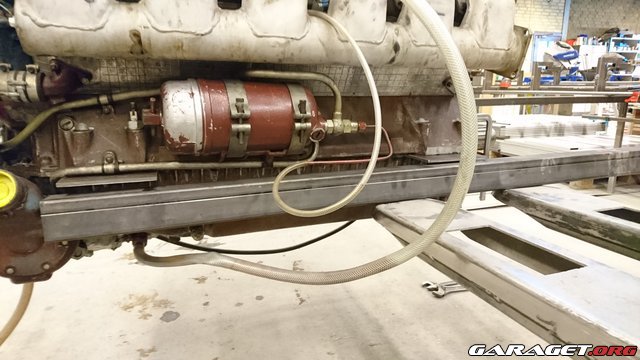

Så så ser det ut nu! Lite mer att göra som den är sen ska växeln och växellådan hängas på och så ska det svetsas fästen till dem också, på återseende! smile
