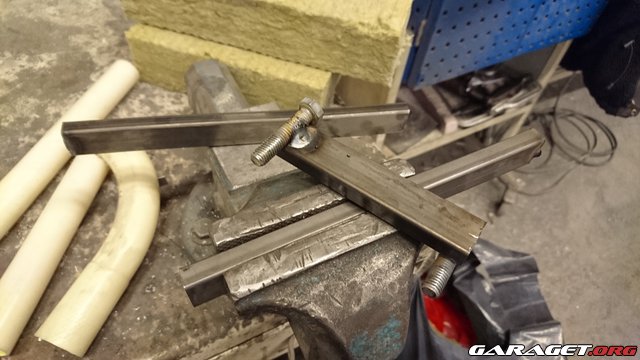

Blev bara en lite runda i helgen för det var fest på lördagen roll

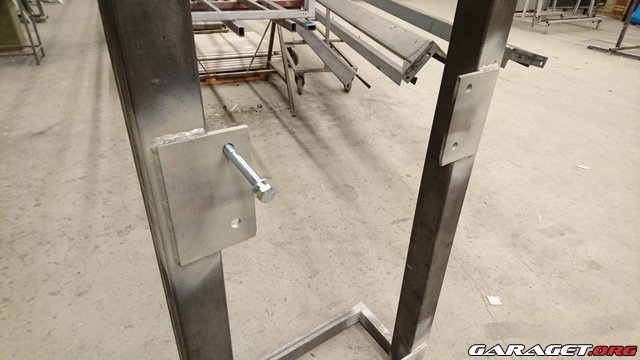

Fick hem bultar till motorfästena! big_smile
https://www1.garaget.org/gallery/images/204/203384/203384-262d5354b86a73e6d573aa70f85dc64e.jpg
https://www1.garaget.org/gallery/images/204/203384/203384-ca56e3ff60bb4f10c3febc155b24c10e.jpg
M14x120 för den som undrar tongue

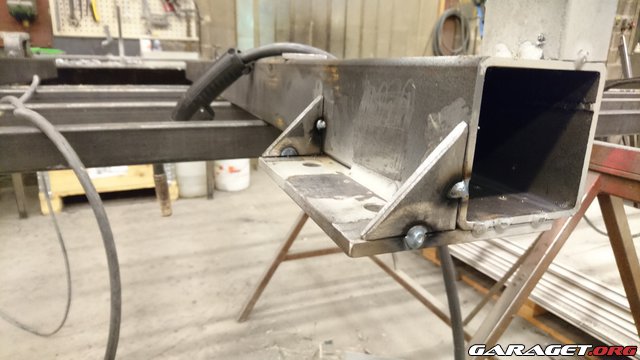

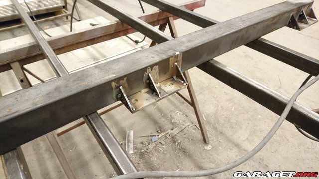

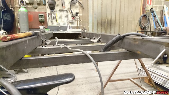

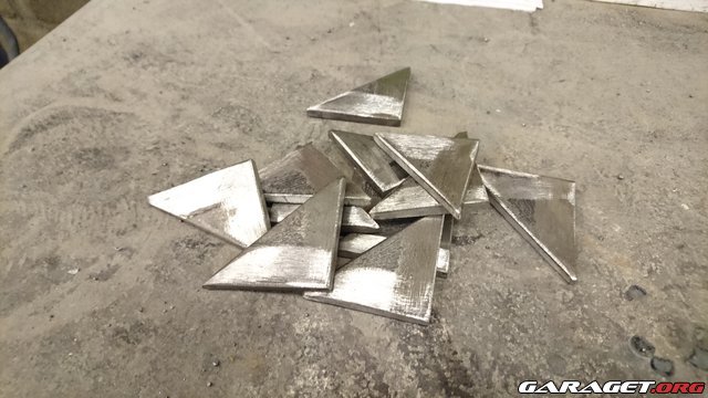

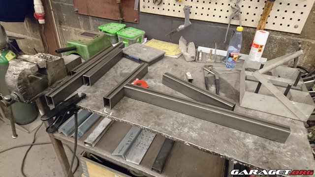

Sen skulle jag ju förstärka motorfästena med lite trianglar, och det löste sig så fint som att det låg en hög trianglar från produktionen framme och väntade på mig wink
https://www1.garaget.org/gallery/images/204/203384/203384-ec22c5db79af82ec9c41aacdc5de5992.jpg
Så jag snattade tolv st och slipade upp för svets
https://www1.garaget.org/gallery/images/204/203384/203384-b584450d9091ccdee98d3d79b819e5a4.jpg

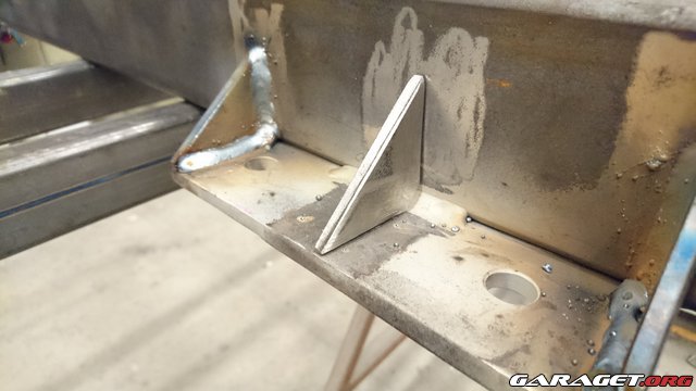

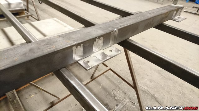

Samma på ramen
https://www1.garaget.org/gallery/images/204/203384/203384-dd42aa9e7aa0f3991274be5a62626f2c.jpg
https://www1.garaget.org/gallery/images/204/203384/203384-9a1e1c37c6243ae174611dd726052bd3.jpg

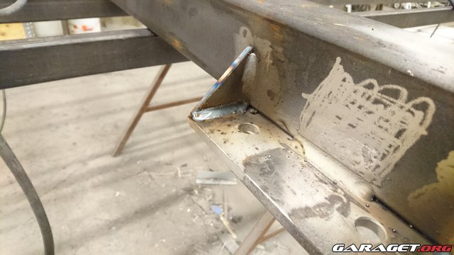

Valde att ha tre st, fyra kändes trångt att svetsa och två ute i kanterna kändes snålt hmm
https://www1.garaget.org/gallery/images/204/203384/203384-e3465253ebbf65bbbbdb766eac491680.jpg
https://www1.garaget.org/gallery/images/204/203384/203384-8d25baa113fda1776879da5fbcf18463.jpg
Så jag loppade..
https://www1.garaget.org/gallery/images/204/203384/203384-95a10595df356e89efc8852b12f75c70.jpg
https://www1.garaget.org/gallery/images/204/203384/203384-e219befd9260b48a904937fe8db3f1c3.jpg

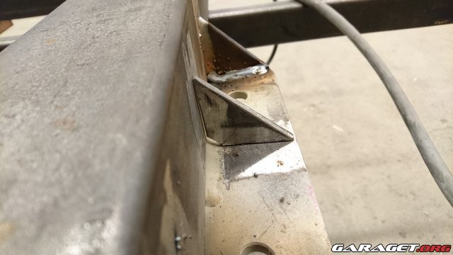

Och svetsade..
https://www1.garaget.org/gallery/images/204/203384/203384-0a03dd2282f9a905ba1dd919f48a3600.jpg
Tog bort hörnan på mittentriangeln för att ge plats till den tidigare svetsen
https://www1.garaget.org/gallery/images/204/203384/203384-78e450ba9b1e30c6cfea00e3ddd0ce91.jpg
https://www1.garaget.org/gallery/images/204/203384/203384-96e0e3031f55b31f863ea741c805774d.jpg
https://www1.garaget.org/gallery/images/204/203384/203384-6d4b8f96a780ae39bdbde86582f1aac7.jpg
https://www1.garaget.org/gallery/images/204/203384/203384-843d472f2001dc0d911c41e9a0fc1aec.jpg

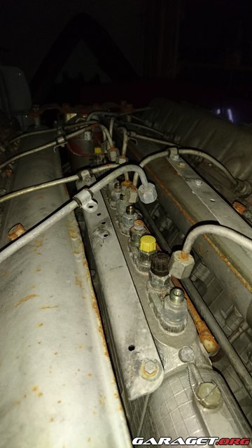

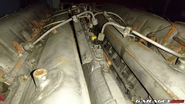

Sen pillade jag lite på reservdelsmotorn, vill få bort dieselpumpen så jag kan plocka ner den och se hur regulatorn fungerar. Om det är lätt att gå runt den så kommer jag nog göra det smile
Hann få bort alla insprutningsrören och släppa fästena som höll den mot blocket
https://www1.garaget.org/gallery/images/204/203384/203384-cc350d9998cd95099ea015632422417b.jpg
https://www1.garaget.org/gallery/images/204/203384/203384-4e51bcb900a88cffb47a3c02e2b513b7.jpg
Fick även bort returen (rostiga röret på höger sida av pumpen)
Så nu sitter bara matningsröret kvar och hindrar mig från att ta bort pumpen, det var en stor banjobult som inte gick att komma åt med hylsa och jag hade ingen så stor nyckel med mig så det blir nästa gång smile

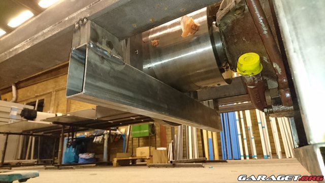

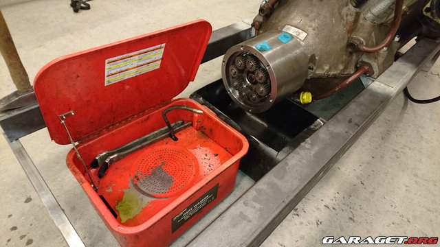

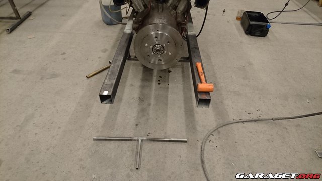

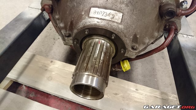

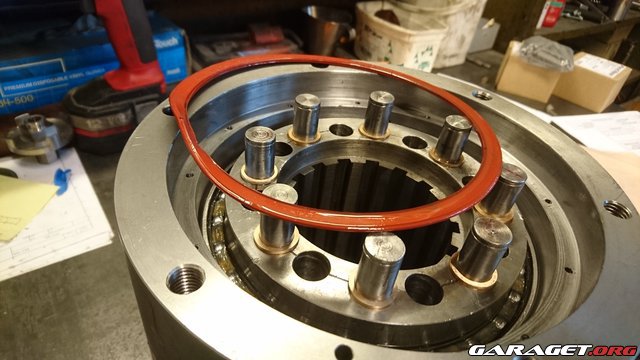

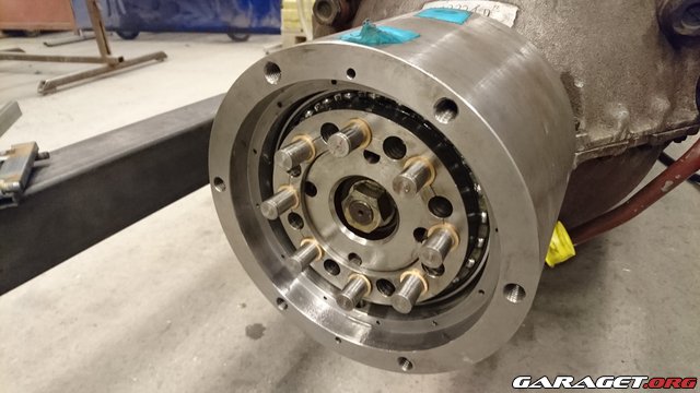

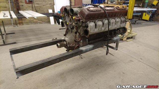

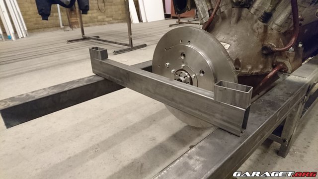

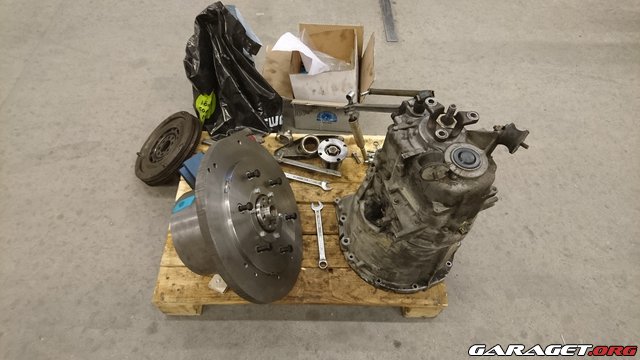

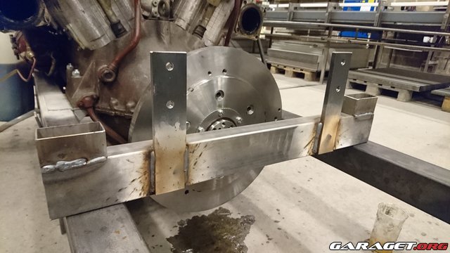

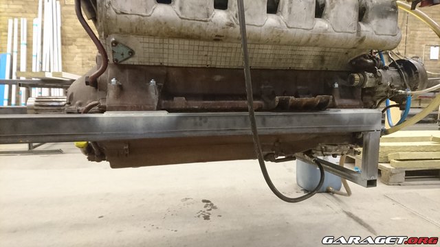

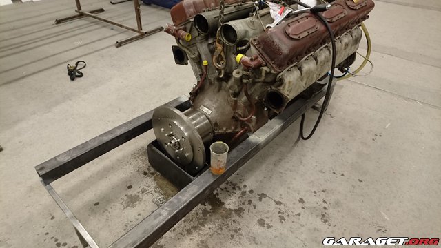

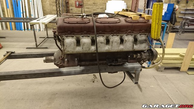

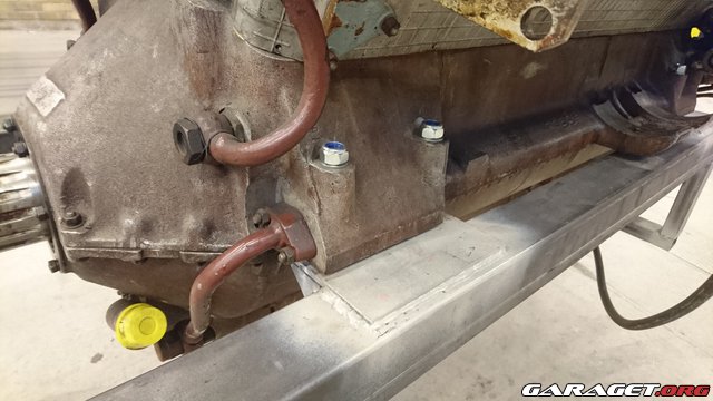

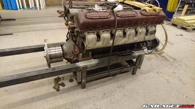

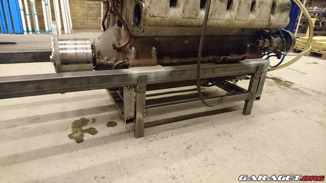

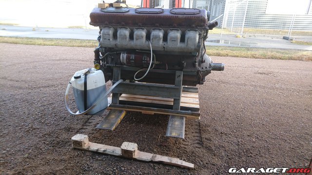

Kom inte så långt som jag hade tänkt i helgen men en del blev det iaf smile
Hämtade motorn, var snö när jag satte in den sist så förutom att jag körde fast tre gånger med trucken så blev jag överraskad av en kant så jag bröt av ena foten på pallen roll
https://www1.garaget.org/gallery/images/204/203384/203384-197ce3adb43d4fd1b02c3c1a6474081d.jpg
Inne i verkstan igen
https://www1.garaget.org/gallery/images/204/203384/203384-311cf3956e6fc609545fce4561c75962.jpg
Och flyttade över den till ramen till att börja med
https://www1.garaget.org/gallery/images/204/203384/203384-8f14894d3e8569f1fd08cdf531bd61d0.jpg
Med de nya fina bultarna! smile
https://www1.garaget.org/gallery/images/204/203384/203384-ce6221f9b448326cabcd38f7b16e5e83.jpg
https://www1.garaget.org/gallery/images/204/203384/203384-1342cfdecfdb1f21a05ba8942dd61166.jpg

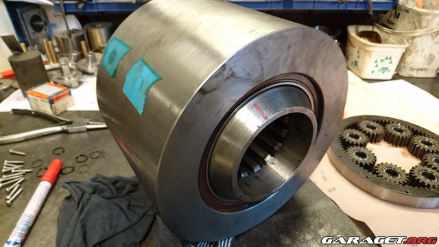

Sen fick jag plocka ner växeln för att kunna montera den med låsning
https://www1.garaget.org/gallery/images/204/203384/203384-9de02938d400801d88e759cba6c569c6.jpg
https://www1.garaget.org/gallery/images/204/203384/203384-cda4cef29bdc9bdee26be59134c60f6a.jpg
https://www1.garaget.org/gallery/images/204/203384/203384-8cddb494f3d1c96056c012687084d597.jpg
Var svårt att komma åt tätningen så den fick kasta in handduken tongue
https://www1.garaget.org/gallery/images/204/203384/203384-641e981d6a573646603a0e624bd19a9f.jpg
https://www1.garaget.org/gallery/images/204/203384/203384-117b067f41ea83ec0a909304e0fa7dd6.jpg
Sen hade märket för splinesen försvunnit av all olja osv men jag anade lite svart i en por i metallen så jag gissade på att det var här wink
https://www1.garaget.org/gallery/images/204/203384/203384-5b1a5c9fc43fb35fb49ffe2936448608.jpg
Satte en pall under för att komma upp lite med växeln, inte så lätt att lyfta när man inte kan ta tag i hålet
https://www1.garaget.org/gallery/images/204/203384/203384-55df99fe95d673c9d84aa32362d3f564.jpg
Sen hittade jag inte distansringen, så det tog ett tag att leta upp den, men till slut så!
https://www1.garaget.org/gallery/images/204/203384/203384-28fe17493595bff1b9b739aa7d462fe9.jpg
https://www1.garaget.org/gallery/images/204/203384/203384-814d73937908b9e38ac98147f5b119dd.jpg
Och fick på växeln
https://www1.garaget.org/gallery/images/204/203384/203384-1c9af5a3f531064aa262be122e0cdf23.jpg
Sen skulle låsningen i
https://www1.garaget.org/gallery/images/204/203384/203384-e96ac9e19e1bd23349778eaf2cb1c0d1.jpg
Gick en bit men verktyget jag gjorde tidigare fungerar inte nu när det hela är ihopbyggt, så jag fick modifiera den lite
https://www1.garaget.org/gallery/images/204/203384/203384-ee3e38e85f02a22c6b6c86c5d0da36f4.jpg
Sådär nånting
https://www1.garaget.org/gallery/images/204/203384/203384-be9eafb4271ab373d3eb3eb259aa0a4f.jpg
https://www1.garaget.org/gallery/images/204/203384/203384-c9c3b44fdb73f6f9577760bc98495e1a.jpg
Sen gick jag damma av en hylssats storlek större till låsmuttern tongue
https://www1.garaget.org/gallery/images/204/203384/203384-f3b64104279634db0b02bf1c5a44dfdd.jpg
Sen satt den där!
https://www1.garaget.org/gallery/images/204/203384/203384-fb7c24c797083a1fe99229c7176ec680.jpg
Har ju kommit in en hel del skit i den efter att tätningarna togs bort så jag sköljde igenom den med smådelstvätten
https://www1.garaget.org/gallery/images/204/203384/203384-a50dc8897f3604391d975a139847dfa8.jpg
Blev hyfsat skitigt i vätskan om man säger så tongue
Sen hällde jag i lite olja så jag skulle kunna snurra på den
https://www1.garaget.org/gallery/images/204/203384/203384-9c20397a7af2144a634c249c3ed6dbf7.jpg
Det lilla klena benet var ju en nödlösning så jag satte en till båge som den andra istället
https://www1.garaget.org/gallery/images/204/203384/203384-4136e3d610c4e379425bae9789b2628f.jpg
https://www1.garaget.org/gallery/images/204/203384/203384-cfce07a24abd1d4a379f4bcda2293f57.jpg
https://www1.garaget.org/gallery/images/204/203384/203384-07c7c4c02a2ab0e05c00f659aecd1bf9.jpg
Men det var kanske onödigt för jag kom fram till att det var smartare att ha en separat ställning att ställa den på som inte var en del av ramen, så jag byggde en sån roll
https://www1.garaget.org/gallery/images/204/203384/203384-5aa8c996eee90e7dd85a169318ca00ab.jpg
https://www1.garaget.org/gallery/images/204/203384/203384-43cd600b271879adbf8d60be0441b413.jpg
https://www1.garaget.org/gallery/images/204/203384/203384-29e8e1ec9b9ecfa676bfc3a332017ba9.jpg
Med lite styrningar så man inte missar roll
https://www1.garaget.org/gallery/images/204/203384/203384-e63fd02431d4d51c2aa79116853ee3ba.jpg
https://www1.garaget.org/gallery/images/204/203384/203384-d3d5dc4bec20801064a80d6563ad2753.jpg
Blev faktiskt väldigt bra! big_smile
https://www1.garaget.org/gallery/images/204/203384/203384-0fd3f25f7d4f4afa9c2740a0b73aa7bf.jpg
https://www1.garaget.org/gallery/images/204/203384/203384-18be91b8879c4e7ba805cc7a76b26d88.jpg
Oljedunken fick hänga i grenröret så länge
https://www1.garaget.org/gallery/images/204/203384/203384-75b92d106ee5dea3fa871913687ab962.jpg
Sen kom jag fram till det helgen egentligen var tänkt till, halvvägs genom söndag roll
Kommer bli en balk under växeln som bultas i adapterplattan med plattjärn
https://www1.garaget.org/gallery/images/204/203384/203384-024edeb08d9a60a2cdc49955f47898be.jpg
https://www1.garaget.org/gallery/images/204/203384/203384-baf267587cd3d990f04b98999f36dfef.jpg
https://www1.garaget.org/gallery/images/204/203384/203384-7af749a6ff878b5e39eef61fa8fffe74.jpg
Hann punkta dit den så smått
https://www1.garaget.org/gallery/images/204/203384/203384-1d468d0fe6139cda39e497a2bdf75985.jpg
https://www1.garaget.org/gallery/images/204/203384/203384-14080a414d499edf8bb3f9732e12dab9.jpg
Så sen ska den helsvetsas och hålen ska märkas ut på plattan så de kan borras och gängas. Sen ska jag hänga på växellådan också och göra en växellådsbalk, sen är ramen klar! big_smile
