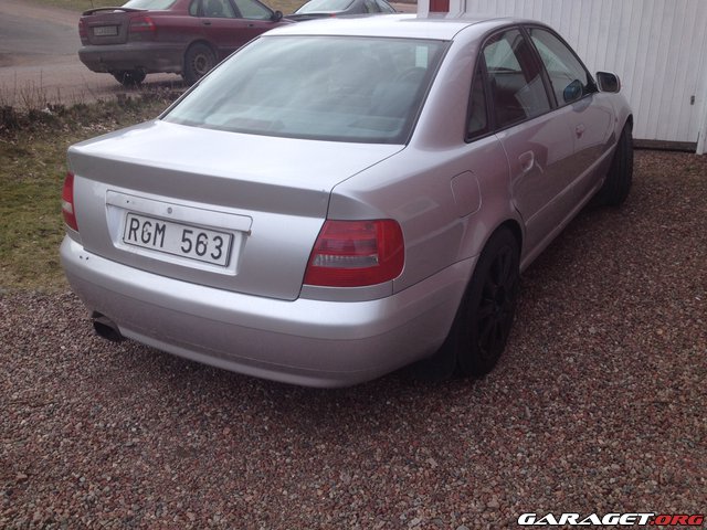

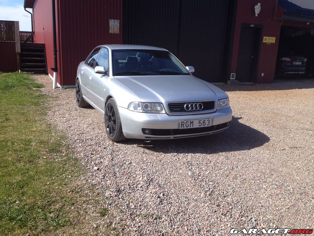

Nu behöver jag lite tips! Funderar på att köpa en Audi A4 quattro (2000) och undrar lite va man ska se upp för? finns det några kända fel på dessa? något man ska kolla extra noga på innan man köper? tack i förhand!

Om det är den bilen på bild dvs.. så kolla rost (jag har haft ett exemplar...) den rostade sönder i bakluckan o skärmar.

Vad jag kan se på bilderna så har rosten börjat komma på bakluckan, högra änden på grepplisten är det en fläck med galvsläpp, den kommer bara att växa och det växer fort när fukten väl kommer in under galven, som nämnts tidigare är nedkant på dörrarna under gummilisten också en vanlig rostodling. Vad gäller fel så glapp i framvagnen är mycket vanligt, anliggande bromsar bak likaså, koks är inte ovanligt, särskilt inte på bilar som servats longlife. 1,8T har kamrem, ska bytas var femte år eller var 12000:e mil på en 00:a. Ojämnt slitna däck och klonk från transmissionen mellan motorbroms och acceleration är ett tecken på att drivlinan är dålig, personligen hade jag tveklöst valt bort en glapp quattro, att få bort glappet kan kosta grova pengar.
