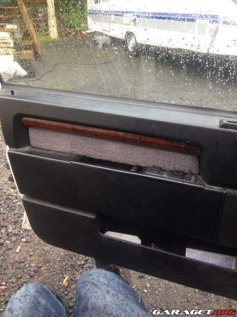

Och trälister till dörrarna har jag fått tag på också. Nu ska man bara lyckas hitta 740 träinredning till instrumentbrädan och en v90 askkopp till baksätet. smile
https://www1.garaget.org/gallery/images/195/194446/194446-af8ad5f2ed5bc5a1cad2cf27371ddc3a.jpg

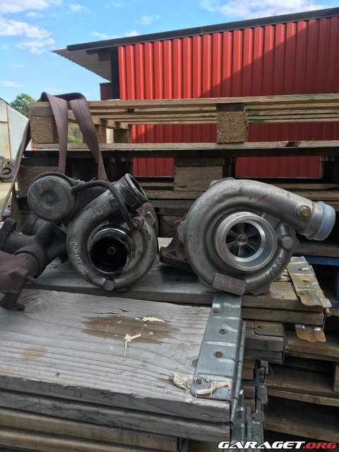

Lyckan varade inte så värst länge hmm nya turbon höll knappt en vecka så igår införskaffades en ny.
Tänkte att jag skulle byta den i blåa porten idag men vädret va inte på min sida så vi får se när det blir smile
Det roliga med denna turbon är att den kommer från den första d24:an som jag la upp i denna tråden smile

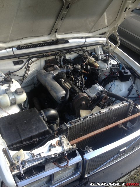

Och så gjorde jag en impulsresa på ca 40 mil tur och retur igår.
Jämför denna bilden med den första bilden i tråden. Nästan två år mellan bilderna wink
https://www1.garaget.org/gallery/images/195/194446/194446-aed13dd8327520c7db51553d535ca75e_large.jpg

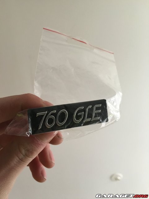

Men jag kan väl bjuda på bilder på dom två senaste inköpen till bilen smile
760gle emblem till instrumentbrädan.
https://www1.garaget.org/gallery/images/195/194446/194446-741a95c1994b6a62e5d4d23c7d05533a.jpg

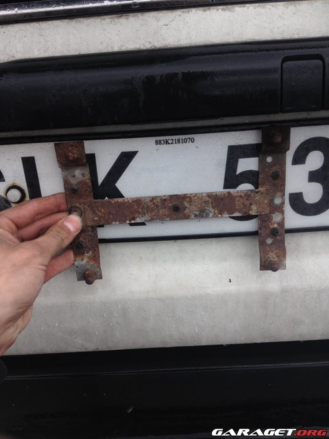

Införskaffat liten regplåtshållare til bakluckan, annars lär transportstyrelsen inte godkänna en liten plåt bak. Även två dekaler som antingen ska sitta på LT:n eller på lastbilen när jag får en fast lastbil på jobbet smile
https://www1.garaget.org/gallery/images/195/194446/194446-c3d51439f16169060243531f332b200d.jpg

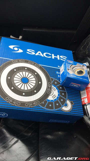

Och efter att ha kört med slirande koppling i över 1,5 år så har jag fått nog.
https://www1.garaget.org/gallery/images/195/194446/194446-5dfe4393d68394f306e7acad55a1f1af.jpg

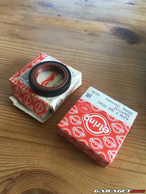

Även packboxar till kamaxeln är värt att byta medans man ändå river ner den.
https://www1.garaget.org/gallery/images/195/194446/194446-f4c3c1d1d94af9c6bb653ad993eeeaa7.jpg

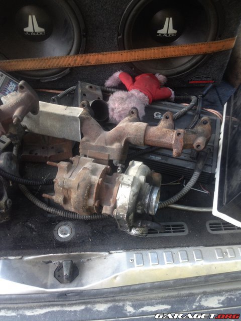

Eftersom turbon är dålig.. Så fick jag ett erbjudande på en flong ny t3/t04E av garagegrannen för 1000kr. Varför inte tänkte jag och slog till.
https://www1.garaget.org/gallery/images/195/194446/194446-314db646c10ebc2b32bec1885ebdd938.jpg
WGhus, fläns osv inhandlades från KL.
https://www1.garaget.org/gallery/images/195/194446/194446-05da0ac8bf612eb7529ceda8cefd8110.jpg
Införskaffade lite rör till downpipen, kommer inte bli jättesnyggt men det får duga tills vidare.
Var även till skroten och kikade, hittade då ett sportluftfilter med en stump av en silikonslang (för 50kr), helt super perfekt va den stumpen, passar perfa på turbon och insugsröret. Då jag ska köra med original luftburk, som tidigare. Även original wg då jag inte är ute efter effekt.

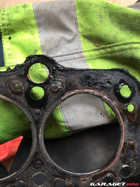

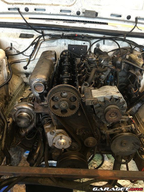

Nu så händer det grejer!

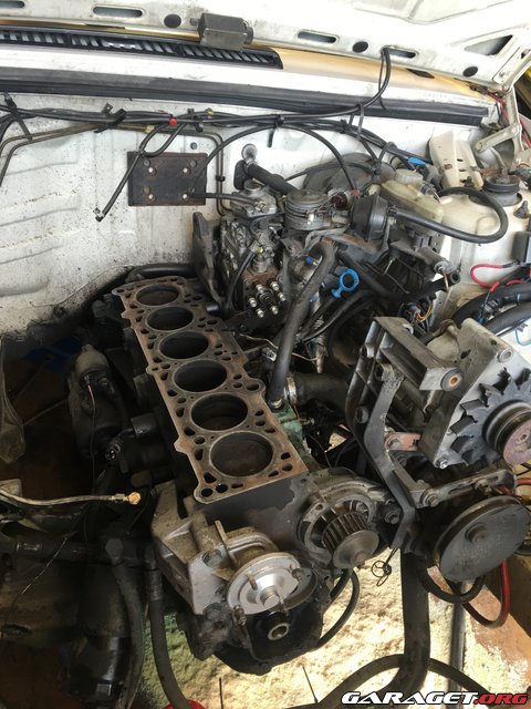

Riva ner halva motorn för att byta toppackning är verkligen skitkul.... Inte....
https://www1.garaget.org/gallery/images/195/194446/194446-9c048cef3b75dd43e5b105e72935ba07.jpg
Toppackningen va ju lagom slut, inte konstigt att den drack vatten och pissade olja haha lol
https://www1.garaget.org/gallery/images/195/194446/194446-0b52851bc02e0d4f31ef0a5fecb7458a.jpg

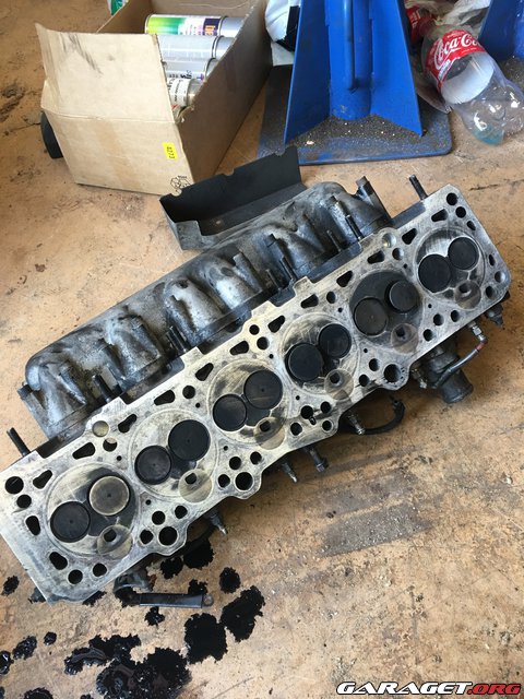

Toppen ser fräsch ut iaf smile
https://www1.garaget.org/gallery/images/195/194446/194446-8f1d32fda4941c8b15f126871f5d7980.jpg

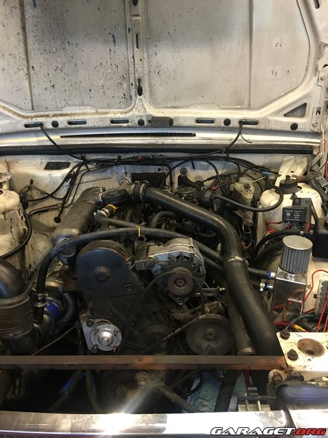

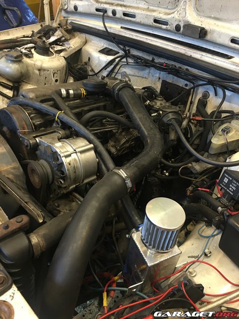

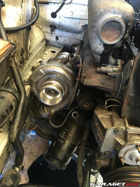

Turbon på plats, va precis att wg:n fick plats. Fick montera turbon först och sen wg:n.
https://www1.garaget.org/gallery/images/195/194446/194446-ec7a002810ca9745f050eef158b7cef2.jpg
Saker och ting börjar falla på plats igen smile
https://www1.garaget.org/gallery/images/195/194446/194446-f026ada70356cff090b0459a2697a673.jpg

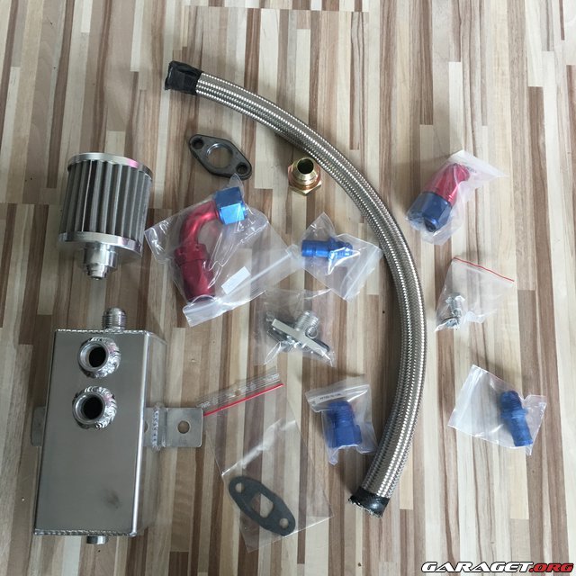

Fick hem ett roligt litet paket med catchtank och grejer till oljereturen.
https://www1.garaget.org/gallery/images/195/194446/194446-2f2dc0a2e1929332692cafdf8c8bb61b.jpg
Allt sitter på sin plats cool
https://www1.garaget.org/gallery/images/195/194446/194446-4ce0d5b5a3ba849ad829f8bfb913c403.jpg
Ska bygga ett fäste av något slag till catchtanken.
https://www1.garaget.org/gallery/images/195/194446/194446-f20825290b1ecefa57d04e53eba4ea00.jpg
Manligare än original luftburk kan det inte bli  wink
https://www1.garaget.org/gallery/images/195/194446/194446-c0a86fd0d654c9dd5248fa608429291b.jpg
En 30 graders AN12 slangkoppling införskaffades istället för den raka i blocket.
https://www1.garaget.org/gallery/images/195/194446/194446-9201b0910aa461dd4608e935e175facf.jpg
Galet dålig bild... Men jag blev tvungen att ta bort en av bultarna till kompressorhuset för att returen skulle passa..
Och jag kan inte heller vrida kompressorhuset mer då westgaten inte passar då... Någon som har något bra förslag på hur jag får dit bulten? Eller kan man köra utan den bulten utan att det är någon fara för turbon? Den sitter ju trots allt med 5 andra bult  lol
https://www1.garaget.org/gallery/images/195/194446/194446-07356e5eb531a34193473f596a770ac3.jpg
Den är iaf provstartad nu och allt verkar lira förutom en kass spridare eller två då den går ojämt på tomgång.
Nya filter är också inhandlade då jag tyckte oljefiltret va för litet. Luftfiltret jag hade va till en bensinare, och bränslefiltret som jag trodde att jag hade.. Hade jag inte utan det låg div skruv och glödningsgrejer i den kartongen lol
