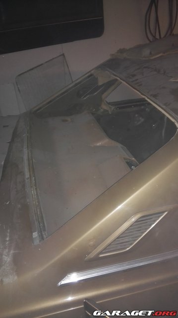

I dag tok jeg ut bakvinduet også og hva fa¤#"%    ingen rust - er det mulig lol

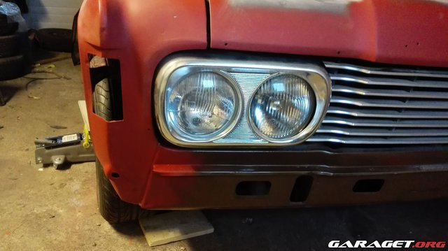

Festet skjermen videre foran
https://www1.garaget.org/gallery/images/205/204376/204376-26f2aaad512edbbc2cac16dc024a3909.jpg
Måtte henge på nye lyktringen bare for og se .....
https://www1.garaget.org/gallery/images/205/204376/204376-680d164bd67a5c18654709903e2b3f05.jpg

Skönt o slippa rosten vid bakrutan...grattis smile.
Fint arbete du gör och som skrivits tidigare...modellen är kanonfräck!

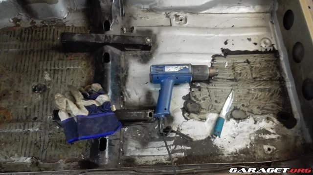

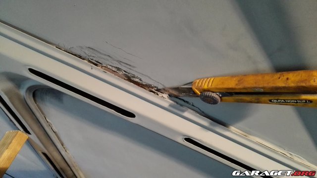

Ikke så veldig spennende oppdatering men man gjør litt her og litt der wink
Tar vekk gammalt klin inni paseret - er fylt opp 1 cm gørr uten å satt i press sad
https://www1.garaget.org/gallery/images/205/204376/204376-c14ff465a6003ae202d5efb1c761e0bf.jpg
Setter litt press fra begge sider så den limer sammen cool
https://www1.garaget.org/gallery/images/205/204376/204376-8880ca8891577d3e4f9a48f9ba9690e7.jpg
Dette er noe av det jeg skar / pelte vekk - tykk gumm gumm tongue
https://www1.garaget.org/gallery/images/205/204376/204376-8386b19e9c8825b5d6f1439189911753.jpg
Mens limet tørker starter vi endelig på gulv og sparkepanelet roll
https://www1.garaget.org/gallery/images/205/204376/204376-e87a7044184b6406b3a04e853aeb0e7a.jpg
Ikke vakkert men for bygge opp hjørnet på nytt som andre siden
https://www1.garaget.org/gallery/images/205/204376/204376-d3dc13980cb5a4c489f8ab1bff6c4f54.jpg
Varmepistol ,kniv og litt godvilje smile

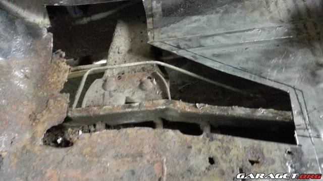

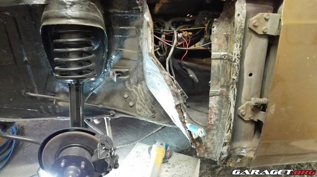

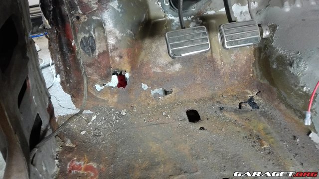

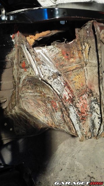

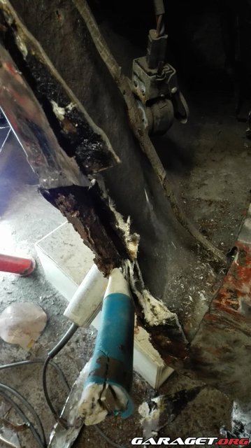

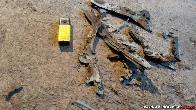

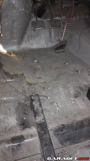

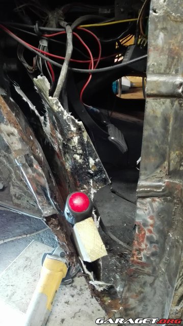

Så er vi i gang med hjørne og gulvet foran
Vet ikke helt om han er båtbygger eller jævla dum han som har holdt på her ..........sad
https://www1.garaget.org/gallery/images/205/204376/204376-c39cc520ac9cc2d9da4e5ad89bcbb8be.jpg
https://www1.garaget.org/gallery/images/205/204376/204376-2e8085b7ee257865f8a8e822d79eda81.jpg
https://www1.garaget.org/gallery/images/205/204376/204376-97f992ec6f170222ee042602970bc6af.jpg
https://www1.garaget.org/gallery/images/205/204376/204376-2bb3f783802966a4cff96e6cd85b7dda.jpg
Det er nok kjeks her også og bedre ble det nok ikke med og støpe masse glassfiber over
Da har vi litt og pusle med rolllol

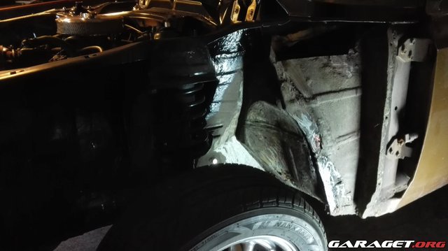

kan det jo bli litt penger ut av gravinga hehe
Blir endel platebanking her
https://www1.garaget.org/gallery/images/205/204376/204376-37828be55d54b54b69e6e1217794bcee.jpg
Bak ser det bedre ut - renser og renser big_smile
https://www1.garaget.org/gallery/images/205/204376/204376-5c05e19002cb1d15a06b1b016ab86746.jpg

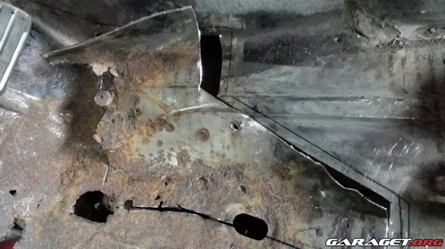

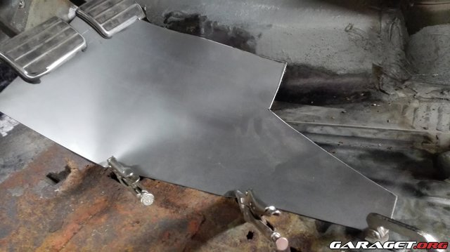

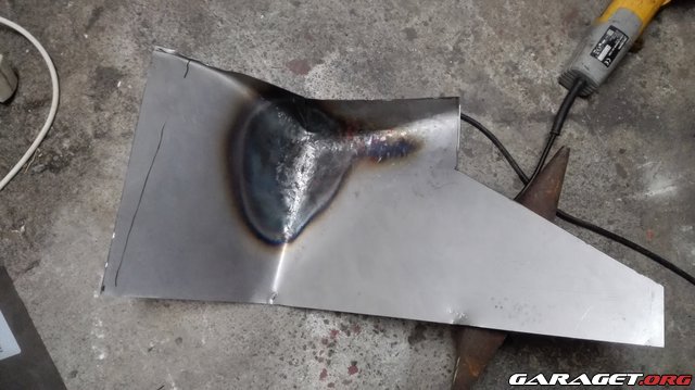

så har jeg begynt å forme plate
https://www1.garaget.org/gallery/images/205/204376/204376-40a1db4b6ae188fc8a4e58c965656646.jpg
Litt varme og MASSE masering med hammern
https://www1.garaget.org/gallery/images/205/204376/204376-5ab09894949e648d51b3c65b7c60cbcb.jpg
Så skjærer vi ut big_smile
https://www1.garaget.org/gallery/images/205/204376/204376-664dfe5bd5fc44f3463557e8b0abbed7.jpg
Tar en skjøt over ramma for jeg skal bytte helt inn til innerkanalen
Trodde ramma var gnagd av også men ser foreløpig grei ut tongue
https://www1.garaget.org/gallery/images/205/204376/204376-9e626e7fcec219e716f0555f77df2296.jpg
Det var det vi rakk i dag - hej då cool
