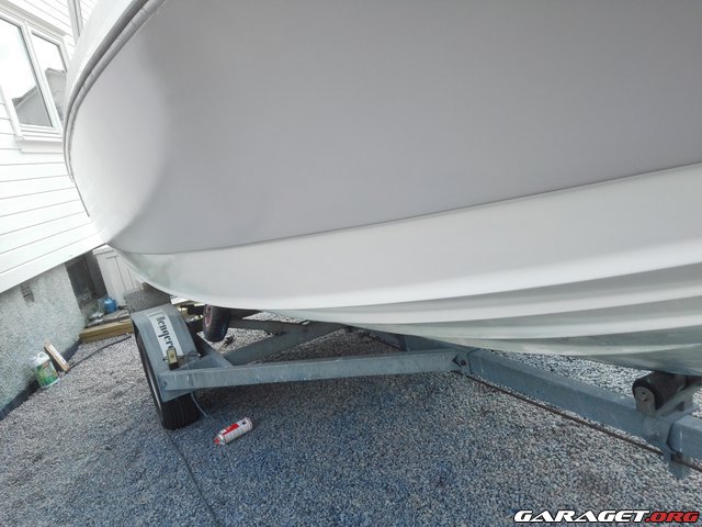

Fant ut at båten kunne være fin og øve på lakkering .....  lastebil lakk / 90 blank
lakkerte hele fra fenderlisten og ned (grå og hvit)  men får det ikke skikkelig blankt  ........... brukte 1200 våtslip papir og rubbet + polerte  men blir ikke skikkelig speilblankt noen tips ? hva gjør jeg feil?

Hej!  Möjligen är  90 blank inte nog blankt. Jag skulle valt riktigt helblank. Sen kan det vara att du inte lägger på så det flyter ut, alltså du torrsprutar.

jeg la på flere lag og rett før sig
la på flere ganger og regnet med jeg kunne slipe rubbe og polere opp
Kanskje klarlakk oppå gjør susen? '

Det är inte säkert du har klarlack som passar till just den färgsort du valt att måla båten med. Kolla det noga.
