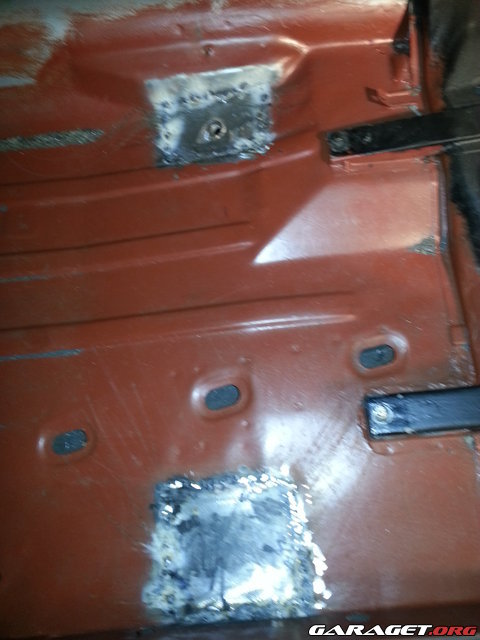

https://www1.garaget.org/gallery/images/205/204376/204376-e58ed763c8b025efc89446b206f0fb59.jpg
Har fått gjort litt til ........ slipt helt rent og malt over - nå gjenstår det bare ett hull der sikkerhetsbelta skal festes

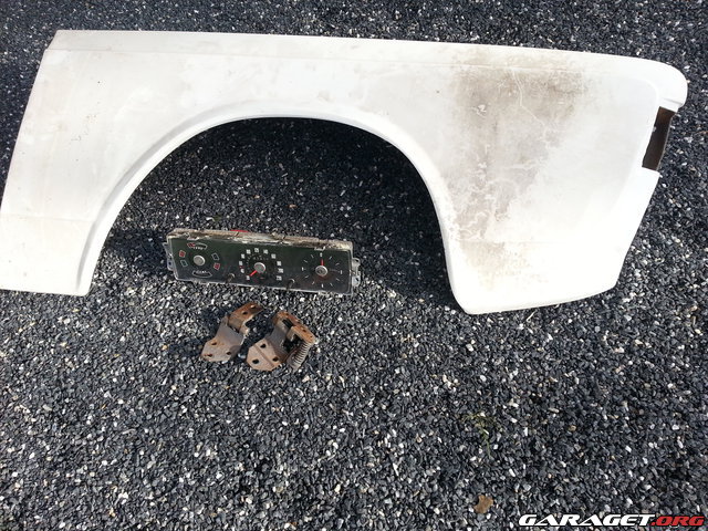

17 augusti 2014
https://www1.garaget.org/gallery/images/205/204376/204376-87a883dbaae3504c72c934b545f7b843.jpg
fikk tak i spedometerkasse fra 26m med 220 km - tank og varmemåleren min virker ikke så det blir bra.
hengsler til høyre siden uten slark og byttet glassfiberskjermen med en ny da passformen var for dårlig på den andre
https://www1.garaget.org/gallery/images/205/204376/204376-8934636e8b395cc1aee5e60f55c5d6b0.jpg
og ett rusfritt panser uten bulker - mitt hadde slept i ramma også smile

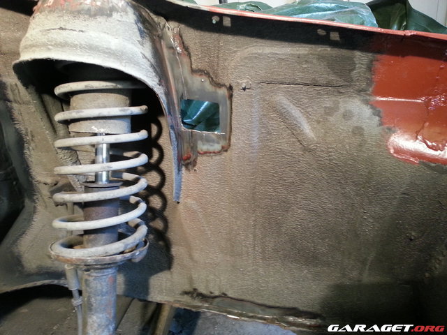

https://www1.garaget.org/gallery/images/205/204376/204376-b2209c46cb2f9b44f14fd5c72f12f941.jpg
MERE HULL .............

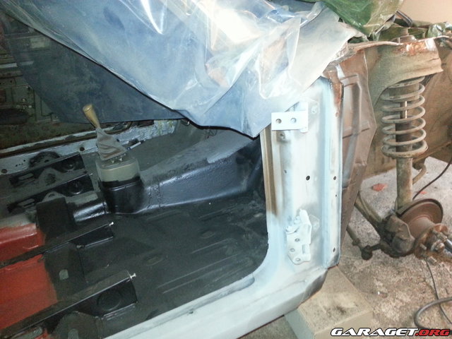

10 oktober 2014
https://www1.garaget.org/gallery/images/205/204376/204376-6fba8e61fb7135ea28dc4f8cfc9b2bf2.jpg
måtte lage til litt i sikkerhetsbelte feste - under er en travers som også holder mellomakselen - så litt sliping og pussing + maling under så begynner det å bli ferdig på ene siden tongue

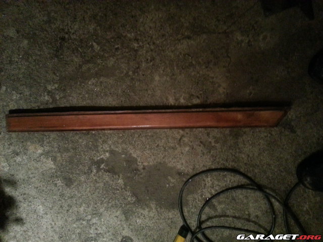

14 oktober 2014
ENDELIG fikk jeg tak i siste trebiten til døra
https://www1.garaget.org/gallery/images/205/204376/204376-c66b3e78505e400ec5c7f329d99a2566.jpg

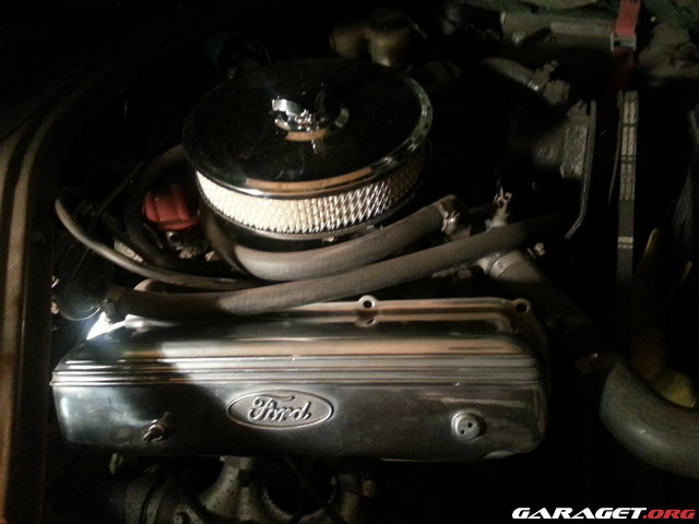

så litt inspirasjon til meg selv - fikk tak i nytt luftfilter som passer rett på weberen smile
https://www1.garaget.org/gallery/images/205/204376/204376-05a4cd8b7f479cd354a4c073bbffc1aa.jpg

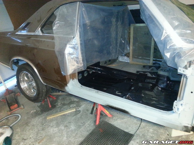

17 oktober 2014

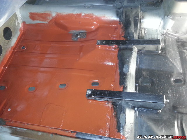

Da er gulvet FERDIG på høyre siden big_smile
https://www1.garaget.org/gallery/images/205/204376/204376-914fadd1c82c9807d9ae272e0d0a2499.jpg

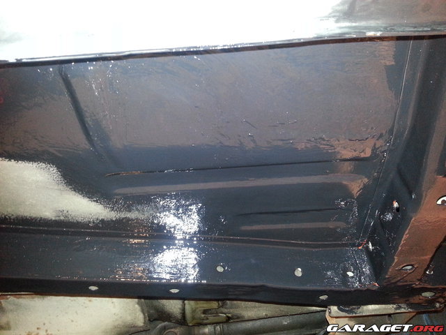

18 oktober 2014
I dag fikk jeg malt ett strøk til inne og under -ser litt ujevnt og rart ut men malingen er våt
da er alt komplett under big_smile
https://www1.garaget.org/gallery/images/205/204376/204376-4d2f03c22abecf3e917aa50e0507b84b.jpg

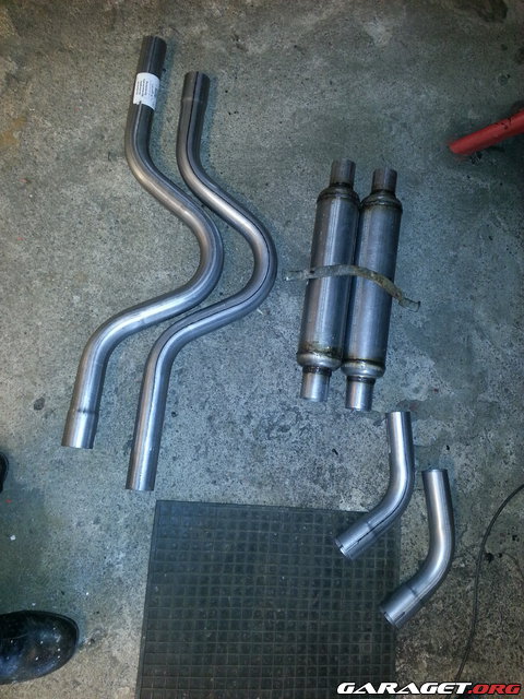

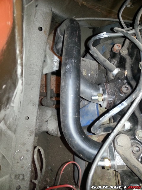

Så har jeg begynt og planlegge eksosanlegg - det blir headers og 2" dobbelt opp - helt ut bak for og få mest mulig v6 lyd cool
Har byttet pinneboltene og mutterne på manifoilen + modifisert headersen da den banket borti lenkarmen
den andre siden må jeg kappe i småbiter og bygge opp på nytt da den ikke passer til Taunus - blir for smalt mellom motor og styresnekke
https://www1.garaget.org/gallery/images/205/204376/204376-5eb54e22e9ded7e0d406a216253ef0c6.jpg
kjøpt inn litt rør - skal sveise sammen de 2 pottene og henge dem opp der orginalen henger smile
https://www1.garaget.org/gallery/images/205/204376/204376-c2fe24e8250f17deba88d411f5800137.jpg

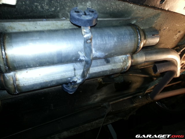

22 oktober 2014
#60
Så litt prøving på eksosanlegget - blir plass til begge pottene under der orginalpotta lå
kjøpte jeg 2 nye gummioppheng og sveiset pottene sammen + orginalfeste på pottene igjen
