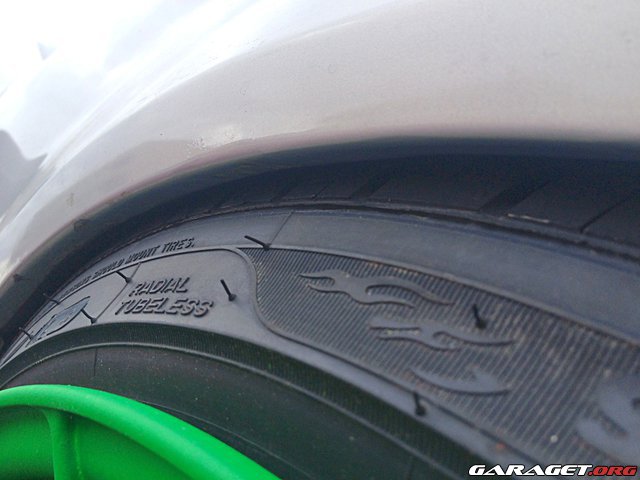

Redigerat dessa bilder lite med ljuset så man ser hur tajt framskärmarna ligger original till däcken. Som ni ser så går det inte att sänka den mera som den ser ut nu. Men polaren fick tag på en skärmvals och om han kan hjälpa mig så ordnas detta nu på fredag. Det kommer inte valsas mycket. Bara så jag kan sätta på 5mm spacers som jag köpt idag, sen sänka kanske 1-2cm till. Annars så märks det väl på fredag smile Vet inte riktigt om jag kan sätta dit spacerna än heller. Blir så ont om gäng på hjulbultarna. Sägs ju att man kan dra bultarna även om dom bara sitter på 3-4 gäng. Men det känns inte säkert dock.

Valsat framskärmarna lite grann och fick ner bilen ytterligare 2cm med 5mm spacers på. Oså skrapar inte framskärmarna i något nu. Kom på att jag har genomslagsgummit kvar, och på gängen till fjäderbenen är det ca 1cm kanske. Så det går att sänka den lite mera. Men är nöjd ändå, för jag behöver inte parera alla jäkla gupp på vägarna och det går att åka rätt så bekvämt. Så det får se ut så här nu smile
