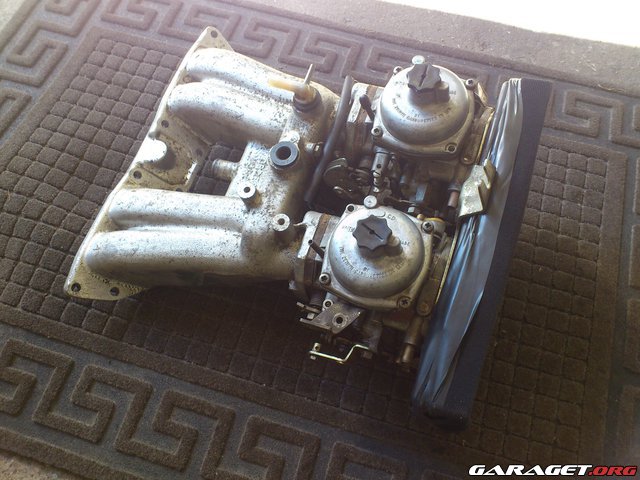

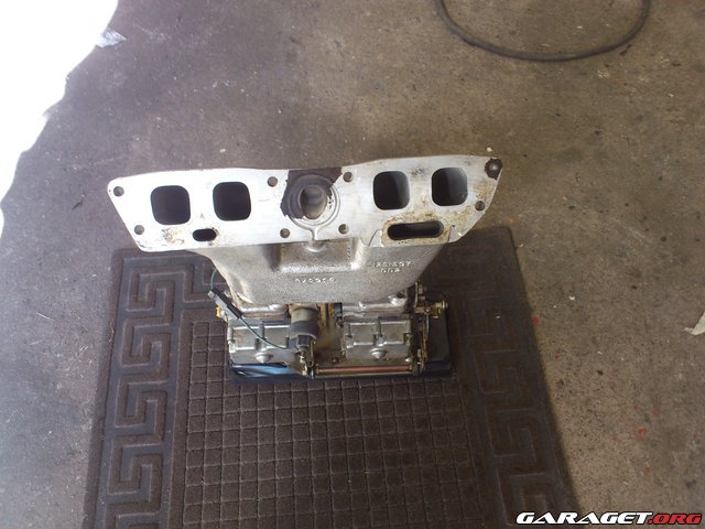

Hej big_smile, jag har nyligen fått tag i vad jag fick höra var Dubbla SU-förgasare till B20. Men blev lite skeptisk till insuget och jag tror att insuget är till någon äldre SAAB-modell men är inte säker. Jag har inget behov av ett SAAB insug så jag undrar i så fall vad det kan vara värt? Undrar också vad förgasarna kan vara för några.
Säg till om ni vet något.
PS! Bli inte förvirrade av filtret wink Bara eltejp och en gammal tröja wink
MVH smile

Förgasarna är Stromberg, men vilket modellnummer vet jag inte. Det står ju på locket iaf. smile

Stromberg 75 eller 175 heter dom.
Tveksam att insuget är saab,  vad jag minns hade dom en givare mellan 2an o 3ans inlopp.
Mät bultdelningen så kan jag kolla.

Förgasarna är stromberg 150 då dom har snedställt fäste med 2 skruvar, 175 har fyra skruv och fyrkantigt fäste.
Tyvärr vet jag inte vilken saab insuget kommer från, har ett exakt likadant liggande också från folkracetiden.

Jadu jag vet inte riktigt men vad jag har hittat på internet så var det det närmaste ja kom wink Vart ska jag mäta exakt?

Jag är inte 100% säker, men jag antar att det hör till en saab 99.
Någon som kan saabmodeller bättre än mig kan dock ge ett bättre svar. smile

B-motor med dubbla förgasare började tillverkas 1975
och runt 1981 gick saab över till H-motorn,så typ 5 år var det på marknaden.
Insuget från B-motor passar tyvärr inte H-motor'n.
Sedan skulle jag tippa att för varje 10 st  99'or som såldes,ja så var det nog bara en 2-3 st med där.
Det som nog hade varit värt pengar -
skulle varit om du haft ett komplett "hus med bälg" till luftfilter, för dessa brukar gå sönder ofta i plasten sad
