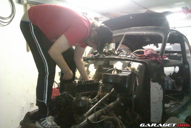

Kompisen har just bytt toplockspackning, ställt ventiler, osv....
https://www1.garaget.org/gallery/images/3/2341/2341-a12670473d62a5415ef4751a93ba8895.jpg

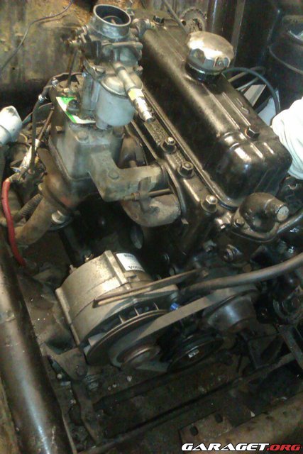

Ombyggd orginal motor
https://www1.garaget.org/gallery/images/3/2341/2341-efd69b784d4a9f08b46113fa521b6b66.jpg
B4B med 12V generator osv....

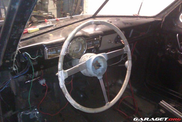

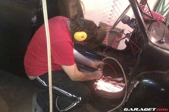

Arbete i instrument panelen för att kunna bygga ett bra elsystem...
https://www1.garaget.org/gallery/images/3/2341/2341-77cf91cde5de50d97b7125137816453d.jpg

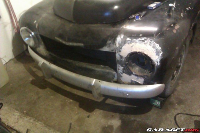

Arbete med kofångaren tog 2 dagar att få den snygg i passform
https://www1.garaget.org/gallery/images/3/2341/2341-0d7fa0e2ff1fe840296a167d93f58e2e.jpg

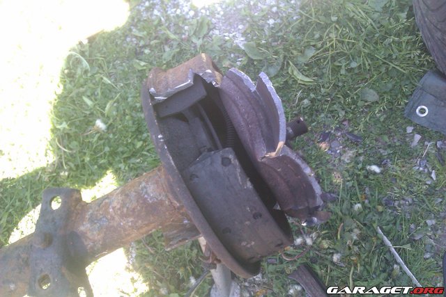

Eftersom bromstrumman sitter som AS så var jag och hämtade en modernare bakaxel från en PV 1964 som har bättre utväxling.
Den ska plockas i ordning  och göras klar utanför bilen innan montering.
Men vi vill likväl kolla gamla axeln så fram med KAPMASKINEN i en bromstrumma värd ca 1500:- ! lol
https://www1.garaget.org/gallery/images/3/2341/2341-91fb61f76cfc155149ea2565343b4291.jpg
https://www1.garaget.org/gallery/images/3/2341/2341-7e1bbfe6d84e650eb88170ab19b7308d.jpg

ser finemang ut! Blev lite chockad över er brutalitet, kapa sönder trummor, ack ack ack. smile
421 Inlägg
9 maj 2014
Vi har provat gas värmning med avdragare, 3-klo - 5 klo - lastbils stöt osv... inget hjälper så tillslut har man inget val :-( men det var skoj, bilder kommer på trummorna snart tongue

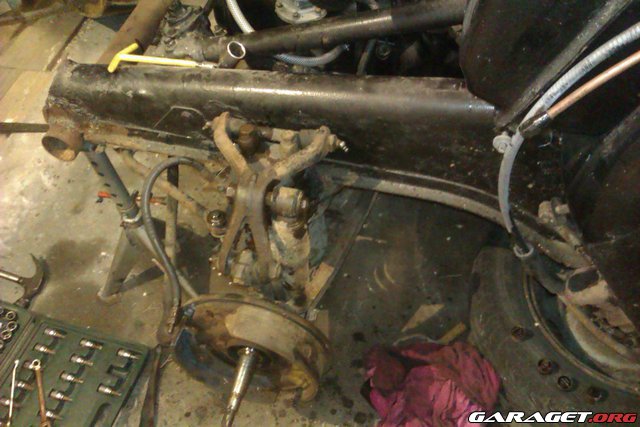

Jimmy jobbade vidare med den ena axeln som satt på PV för att få loss bromsskölden.. skiten sitter trots kapning, värm och luft trycks driven hammare , sedan vart det storslägga igen lol
https://www1.garaget.org/gallery/images/3/2341/2341-c85b36465fd471630ef8012b1a53f485.jpg
https://www1.garaget.org/gallery/images/3/2341/2341-0c14ceb98a2c8d20ba51ea52114b4161.jpg
https://www1.garaget.org/gallery/images/3/2341/2341-e98d266e0b69122485ec336f05cfbeea.jpg

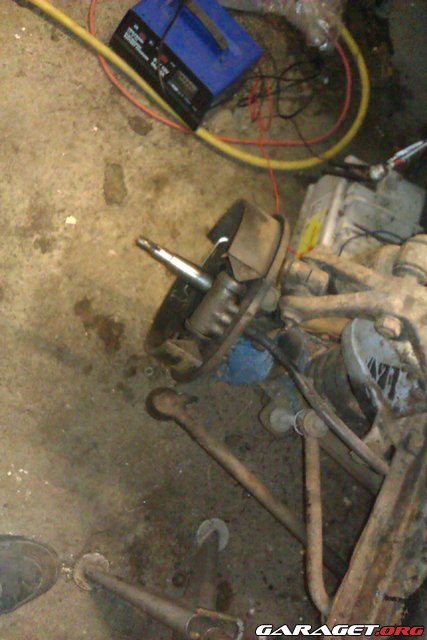

Arbetar på bakaxeln, demonterade orginal axeln och skall byta ut den mot en 1964års modell..

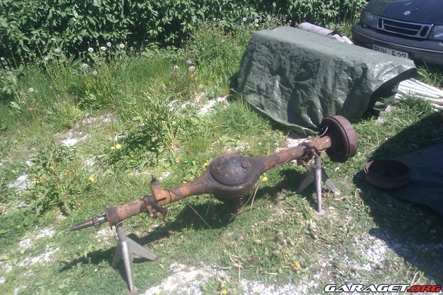

Gammal bakaxel
https://www1.garaget.org/gallery/images/3/2341/2341-98d77c7ea115e439048f509939bfba51.jpg

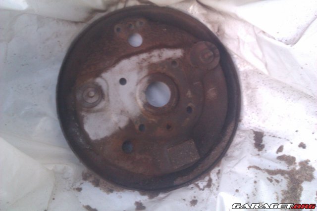

Knäck bromstrummorna som är felmonterade sedan tidigare och ej demonterings bara !
Skall  har sköldarna och innehållet !
https://www1.garaget.org/gallery/images/3/2341/2341-a7325331af07e92776d308c8844755b2.jpg
