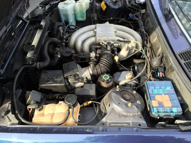

Bild på motorrummet: http://i141.photobucket.com/albums/r76/Rawa29/Bilen/IMG_5341_zpsb5716151.jpg

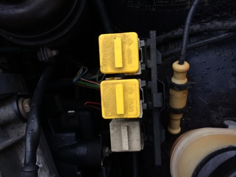

Var vid bilen och kollade nyss. Kamremmen sitter på och ser ut att må bra. Jag lossade 3 relän vid vänster främre fjädertorn. ett av dessa ska styra tändning och bränsle. Jag tog hem alla och testade med en multimeter. Jag slöt kretsen för hand genom att demontera själva reläna och trycka med tummen. Sen mätte jag med multimetern om jag kunde få en signal. Samtliga relän verkar fungera. Om detta nu avgör att det fungerar öht.
Bild på dessa relän:
http://i141.photobucket.com/albums/r76/Rawa29/Bilen/Photo2014-05-07175244_zpsc8c7a188.jpg
På ett forum testade någon på samma sätt men ett av dessa relän var ändå sönder.Så det kanske är ett värdelöst test.

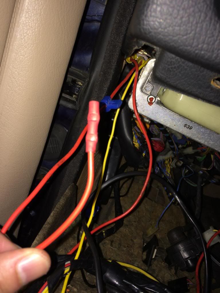

Så jag bytte relät men det hjälpte inte. Jag började undersöka larmet som är installerat. Ett virrvarr av kablar och strömtjuvar. Mitt under kabelslitning så upptäcker jag en liten knapp. Den sitter vid panelen ovanför pedalerna. Kan detta vara en startspärr? Nu har jag dock plockat ur det mesta av larmet. Sen började ösregnet och jag fick springa hem.
Larmet är av typen: Touchgard tg-400. Verkar som att det har varit en hel del problem med detta larm genom tiderna. Kaoset fortsätter.

Det satt två kablar dragna från larmdosan till den innan. Så jag antar att larmet kunde förhindra tändning. Dessa sladdar är ju som sagt borta nu.
Sen så sitter en del sladdar fortfarande lösa under ratten.
Nedan följer bilder på dessa:
http://i141.photobucket.com/albums/r76/Rawa29/Bilen/A315F848-BF7A-45CE-85B9-4D225E267844_zpsgda0shic.jpg
http://i141.photobucket.com/albums/r76/Rawa29/Bilen/A2B09F29-7BD4-4C54-ACA7-A8E4544C6E0F_zpsnnjzw62i.jpg
http://i141.photobucket.com/albums/r76/Rawa29/Bilen/0953858B-A60D-4A32-9BFD-C8985760A015_zpsopecgsy7.jpg
