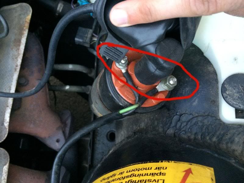

Jag testade också att mäta på kablarna som går till tändspolen och ger den el. Dessa kablar:
http://i141.photobucket.com/albums/r76/Rawa29/Bilen/tandspole_zps47bbb88b.jpg
Där fick jag 2 volt. Så det kommer ju in mycket mer än den släpper ut till tändstiften verkar det som?
Tycker ni att det låter som att tändspolen är kass?

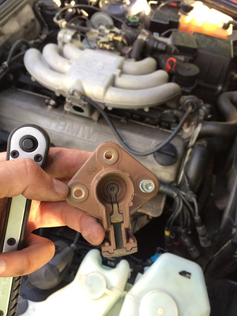

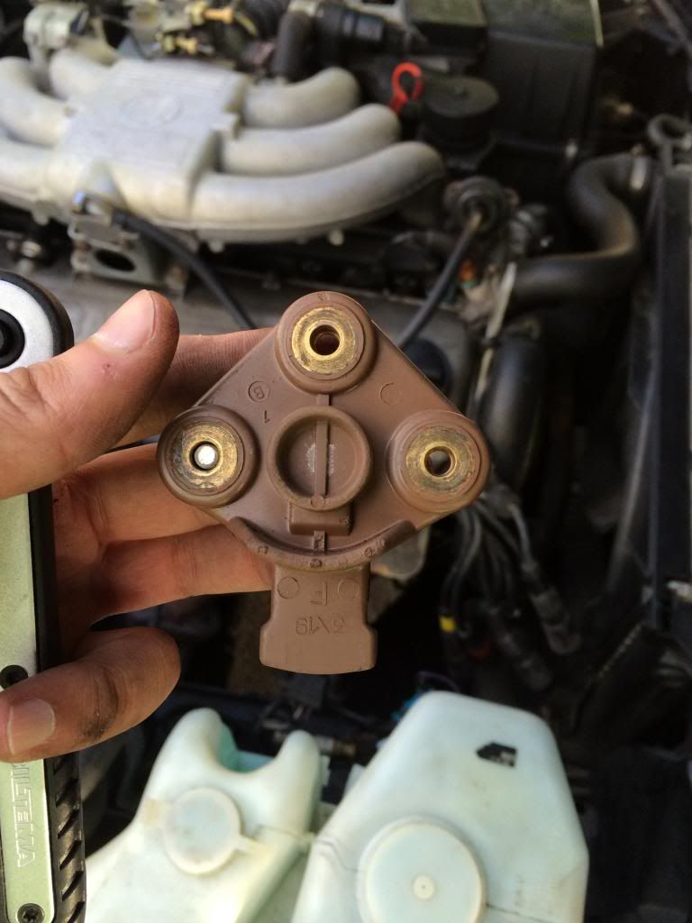

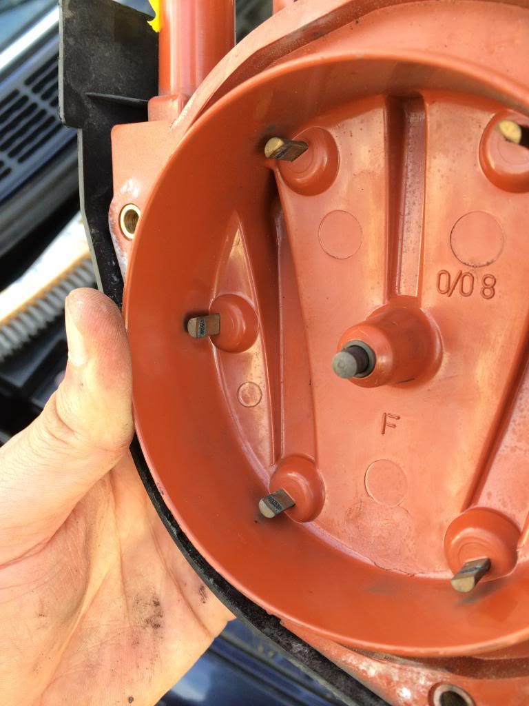

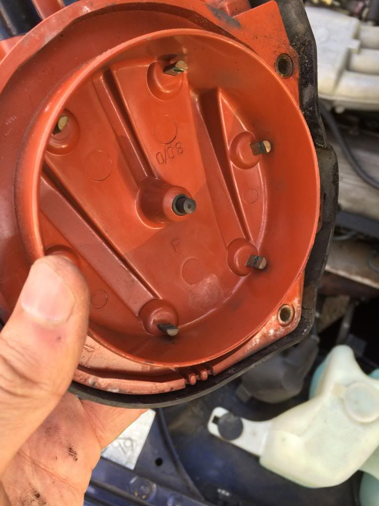

Så nu har jag demonterat fördelarlock och rotor för inspektion. Bilderna kan ni se nedan.
Ser ni något som kan orsaka motorstopp på detta vis? Jag kollade tyvärr inte kabeln mellan tändspole och fördelarlock. För jag glömde det. Jag kanske kan ta mig dit i kväll och testa det istället.
Den lilla kolbiten i fördelarlocket  gick att trycka in och såg iaf hel ut. Ni kan se på bilderna. Är fördelarlock den största sannolikheten?

Hej dom ser ut fint, lilla kol bit ser ut bra, men 6st visat lite bränt typ kalk vad man kallas, du kan bara ta fram fil eller kniv att skrapa bort skit, OBS inte mkt slipa eller grova, ta lätta skrapa fint o jämn.
behöver inte ta bort för mycket skitet.
eller om du har råd att köpa ny lock o rotor, men leta först med felet tills du hittat ngn och fixa det då kan du köpa dom locket o rotor

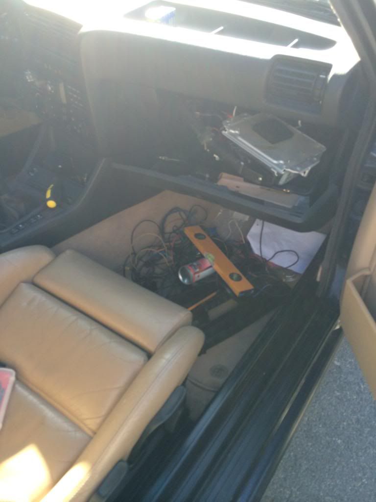

Testade om styrboxen får el och det verkar gå hela vägen fram dit. Men jag vet inte om styrboxen fungerar eller inte. Måste hitta på något sätt att testa det med. Var tvungen att gå iväg innan jag hann testa kabeln till fördelarlocket men jag ska testa den när jag är hemma igen.

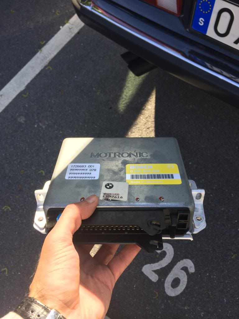

Då var det löst!
ECUn var problemet.
Jag tog loss kåpan i handskfacket och ersatte den med en jag köpte på skroten.
Nu går den fint men bara hastighetsmätaren som fungerar av alla mätare. Så varvtal, bensin och temp står stilla. Fläktarna är också utslagna. Men jag låter inte det förstöra min dag!
Tack för alla tips som jag fått. Nedan ser ni bilder på ECU (styrenhet Insprutning).
http://i141.photobucket.com/albums/r76/Rawa29/Bilen/4B14BB43-56C7-4E44-B182-C7A4739F4F92_zpsgwhqw4y6.jpg
http://i141.photobucket.com/albums/r76/Rawa29/Bilen/52840CCC-CB87-4995-8170-185438BB0BD4_zpscmhmgdvy.jpg
