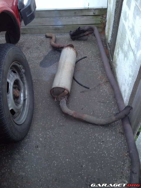

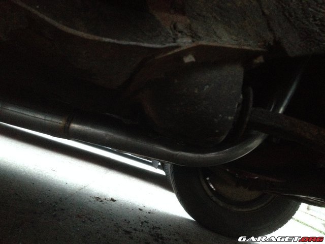

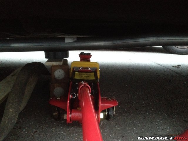

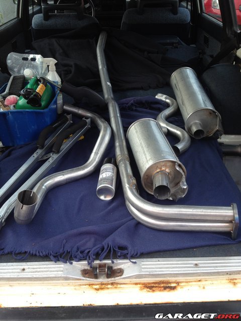

idag var det dags att ta tag i avgassystemet.
var igår på Biltema och fyllde bakluckan på min 245
https://www1.garaget.org/gallery/images/201/200581/200581-7471ad959bcd663c658dd79f26b634f3.jpg
så här såg det ut innan demontering
https://www1.garaget.org/gallery/images/201/200581/200581-29e37950a83bb420f3aa8cd569a459f7.jpg
efter några timmars slit..

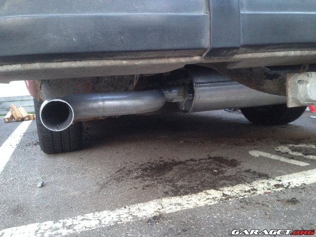

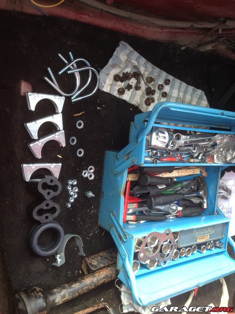

fick inte med sista bilderna i mitt senaste inlägg, men här är dagens slutresultat..
slutade inte helt lyckligt tvärr, när jag monterade främre röret i grenröret och sen ska sätta på främre dämparen så upptäcker jag att jag fått med mig fel från Biltema, passar på röret men fästena för upphängningsgummina sitter för tight och alldeleles för långt ifrån fästena på bilen. såg på gamla dämparen att de ska sitta bredare.
Så blir att åka tillbaka till Biltema imorgon och hoppas att det har en annan variant.. hmm

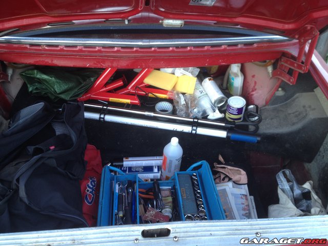

verktygsbänk i bagageluckan smile
https://www1.garaget.org/gallery/images/201/200581/200581-f6f85da4cad0fe37f32e1bfa38b6937a.jpg

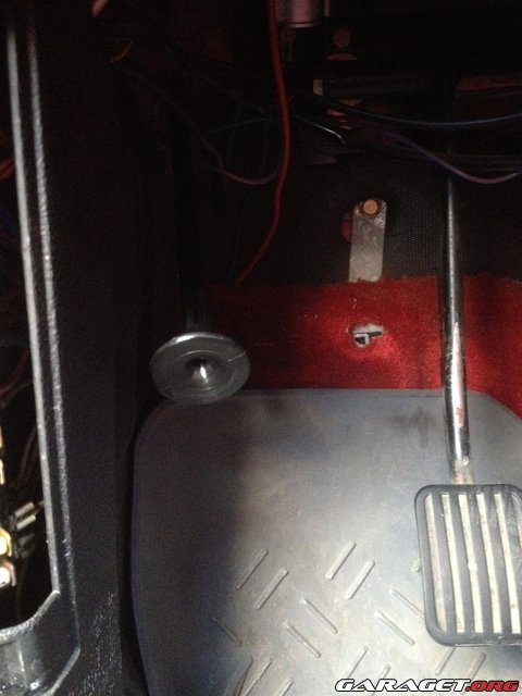

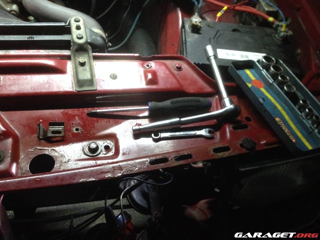

Va lite väl sent och mörkt för att fortsätta på avgassystemet, men har iaf varit på Biltema och hittat rätt mellandämpare smile får bli imorrn efter jobbet.
Men ikväll blev det att påbörja byte av huvvajer. Kändes som lagom enkelt och skönt att ha en fungerande vajer... den gamla var urtrög och gick inte att smörja eller liknande. Hade sett sina bästa.
https://www1.garaget.org/gallery/images/201/200581/200581-6c3a590b77d89a477845dd61b8cb8f13.jpg

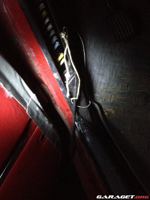

efter monterat bort fästen så satte jag på ett snöre på gamla vajern
https://www1.garaget.org/gallery/images/201/200581/200581-f3733686fd229a7ce3623e02f80fef87.jpg
här kommer både gamla vajern och snöre ut..
Imorrn är det vara att knyta fast i nya vajern och dra tillbaka big_smile så enkelt borde det vara iaf
https://www1.garaget.org/gallery/images/201/200581/200581-309636afe982230594e8fe8ff670e975.jpg

ny huvvajer på plats, funkar perfa smile

här har jag gjort lite rent, såg inte ett smack innan dess här. Nu till det tråkiga, det visade sig att den första dämparen jag köpte var den rätta, jag behövde bara flytta in ena fästet. Jag visste tyvärr inte att detta var möjligt innan.. sad
men man lär sig av sina misstag.
https://www1.garaget.org/gallery/images/201/200581/200581-a13cf2208aad2ede72275c8f0cf7bedc.jpg
sen så var de klart! nästan iaf, fick av nån anledning inte till det mellan främre rör och grenrör, blev ej tätt trots ny packning. Så får skuva bort och se om de kanske var gamla rester av nån packning jag missat..

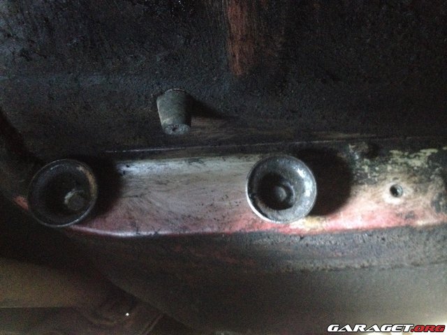

Upptäckte vid byte av avgasystemet att grenröret ej var jämnt utan var delvis sönderrosttat/skadat så därför läckte de avgaser.
Så därför tänker jag köpa nytt/begagnat grenrör då mitt dessutom är allmänt risigt.

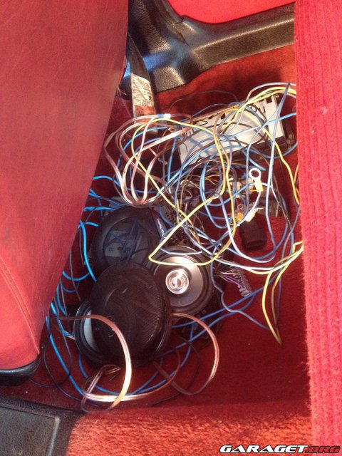

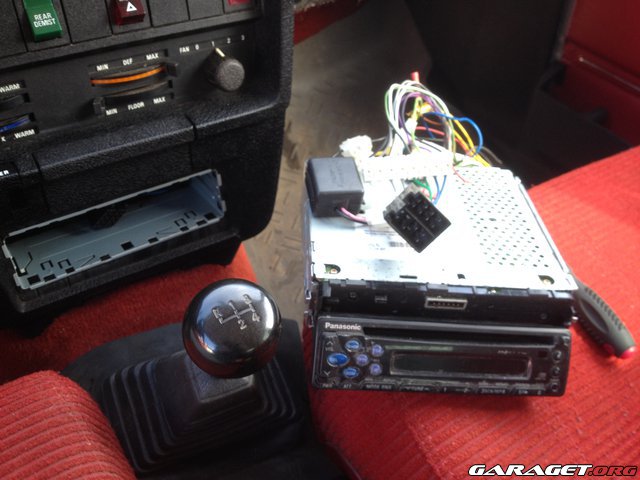

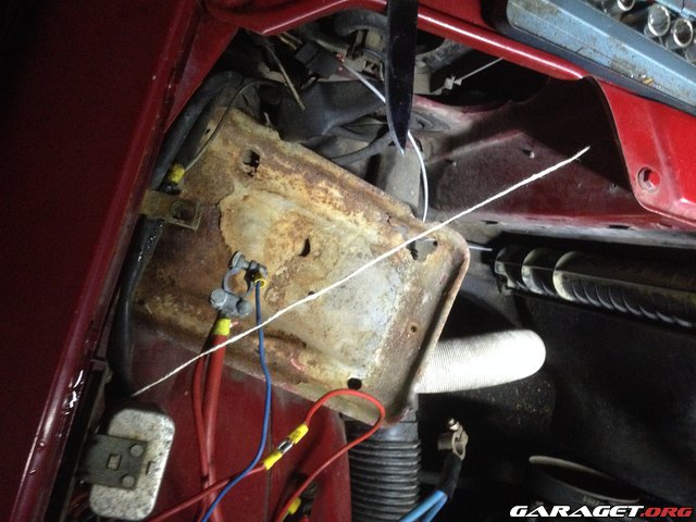

Hann bara ut en snabb sväng till bilen idag. Blev att riva ut all onödig och gamla sladdar bland annat till den dåligt installerade radion.
allt detta kunde rensas ut..

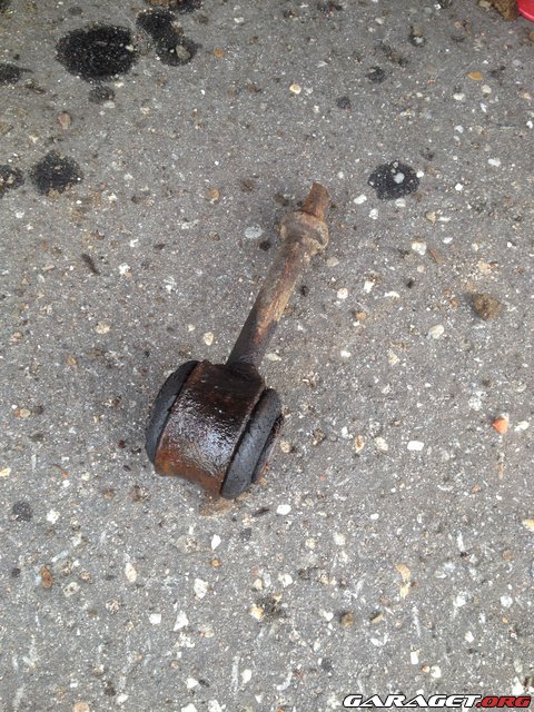

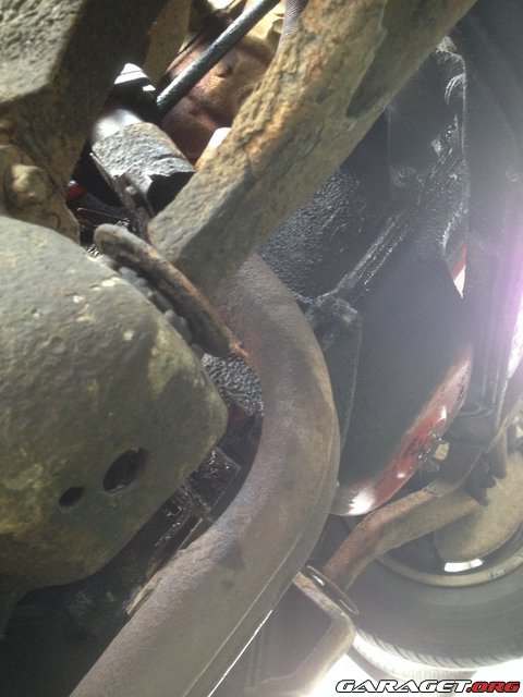

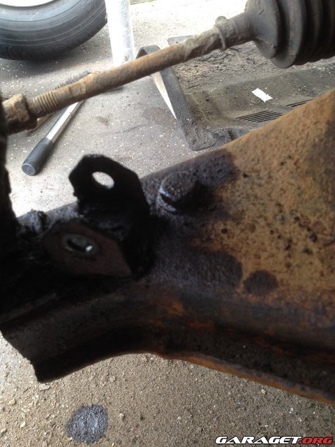

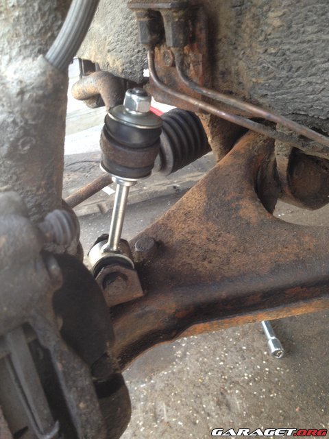

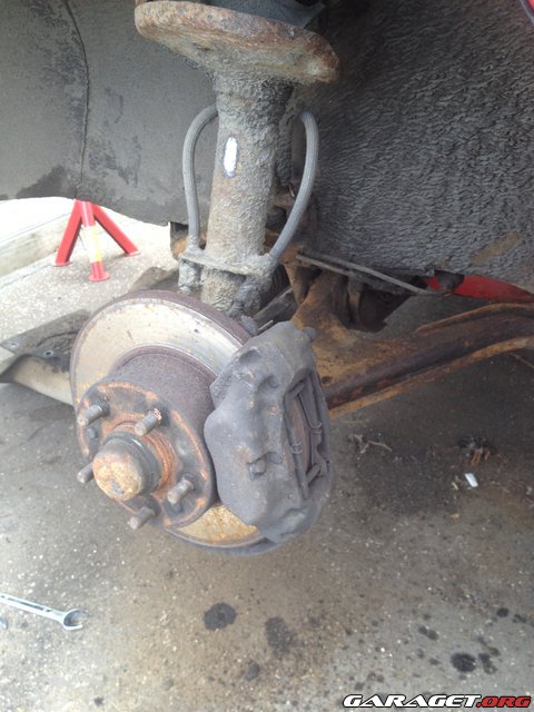

inget större som hänt men upptäckte att ena stabilisatorstaget var helt slut på vänster sida så blev att byta detta.
https://www1.garaget.org/gallery/images/201/200581/200581-f7064d99689df6b36959e3e5666cbfc2.jpg
denna har som ni ser, sett sina bästa. Saknas lite delar.. haha.
https://www1.garaget.org/gallery/images/201/200581/200581-4a414fb5ea9046bb8f3cc868b6cd3102.jpg
https://www1.garaget.org/gallery/images/201/200581/200581-a62e5c89ddb8ce99af74904b6f58546f.jpg
så här blev det
https://www1.garaget.org/gallery/images/201/200581/200581-0e3a784e2502cefa9ed9275b83fbda80.jpg

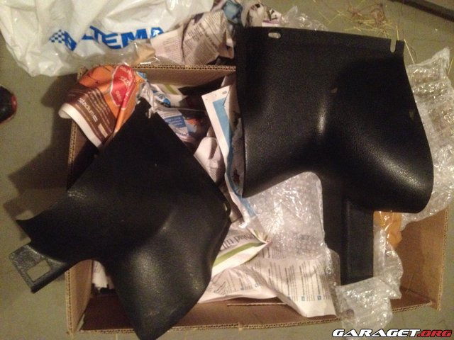

igår kom det lite smaskiga delar på posten
https://www1.garaget.org/gallery/images/201/200581/200581-9d4fbb1d1e667f6cd2c730975a1159ca.jpg
kom även andra trevliga inredningsdetaljer jag saknas såsom plastkåpa över bälte, svarta plastramar runt innerhandtagen på dörrarna fram
Kom även över en tidsenlig mycket snygg volvo kasettradio på blocket igår. bild kommer snart.
