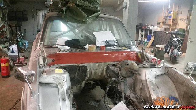

Ni får nöja er med lite bilder. Har iallafall lagt igen hålet i övre torpedplåten och håller på att spackla det nu. Inte så roligt men det tar sig smile

Ska rulla ut karossen i nästa vecka och motortvätta samt blästra bort resten av rosten där är för att sedan avsluta med en ny lack i motorutrymmet smile

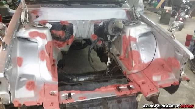

Rostskyddat och primer lagd smile
https://www1.garaget.org/gallery/images/133/132983/132983-29ad677323797af08ef61903d422dc4f.jpg

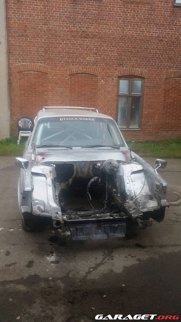

"hon" åkte även ner på hjulen för första gången på väldigt länge idag för en behövlig motortvätt, tvätt samt punkblästring utav motorrummet smile
