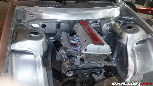

Monterade det nya insuget jag svetsade om då jag inte var nöjd med vinkeln på det förra. Pekade för mycket upp.
https://www1.garaget.org/gallery/images/133/132983/132983-d319f26bb11c0c41b78c9d7291a7b038.jpg
Det nya blev väldigt mycket bättre.

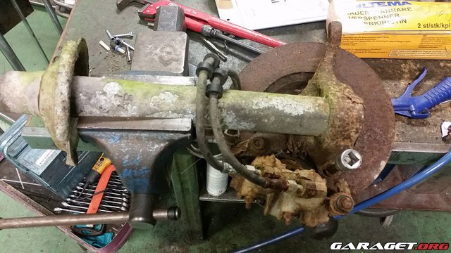

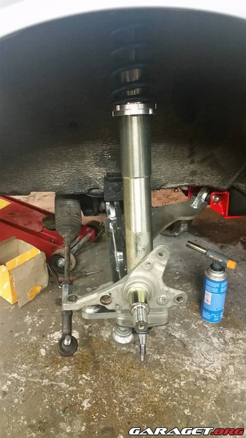

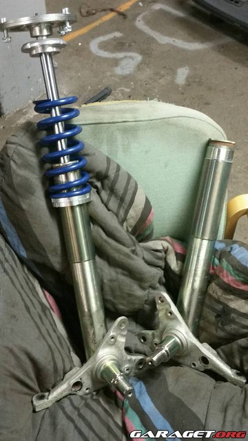

940 fjäderbenen som blev mitt objekt inför bytet. Då 240 fjäderbenen inte passade med länkarmarna.
https://www1.garaget.org/gallery/images/133/132983/132983-0ea19896af4b65ef2223792ba562ab66.jpg
fjäderbenen är blästrade och kortade 20mm för 240 dämpare. Har även lämnat iväg dom på kromatering nu så ska bli skoj och se slutresultatet smile Borde få dom på fredag!

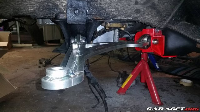

även en bild på länkarmarna monterade! Blev skit bra big_smile
https://www1.garaget.org/gallery/images/133/132983/132983-748bd0cea01e9bac9df5e1a6e54e8320.jpg

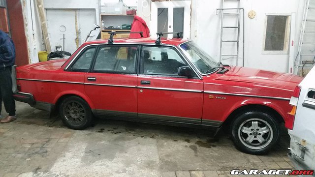

och en bonus bild på min nya volvo 240 -86 med det mesta i utrustningsväg smile
https://www1.garaget.org/gallery/images/133/132983/132983-e1e507565a967006d61273e735d3fad7.jpg

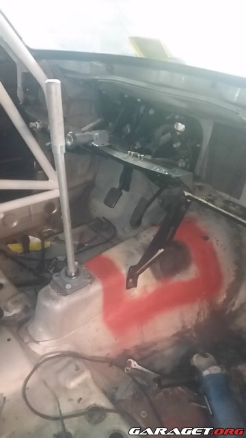

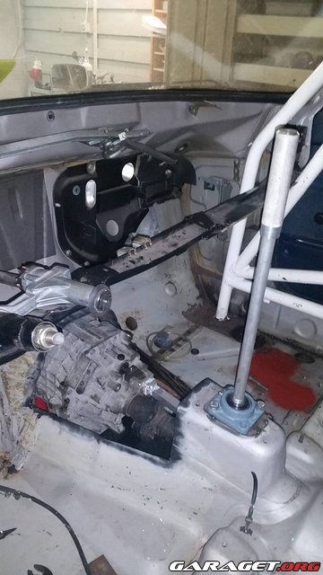

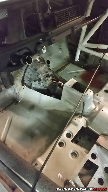

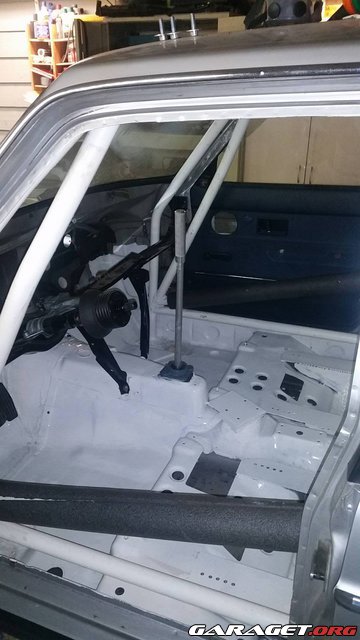

Så, då var växellådstunneln hel igen smile skönt att ha det klart.
https://www1.garaget.org/gallery/images/133/132983/132983-36c136e56920fe6f7fa6a67538964e77.jpg
Nu återstår stolfäste till andra sidan, instrumentpanelen, ratten och sen måla bilen invändigt smile

Såhär blev coilsen!
Super nöjd men hade blivit mycket bättre om man hade våtslipat osv. Men ville bara ha en skyddande yta big_smile
https://www1.garaget.org/gallery/images/133/132983/132983-fbb34d8dea8824d664ef8f6fba62fa2b.jpg
https://www1.garaget.org/gallery/images/133/132983/132983-8d6fcd05324617c2a9fdd987e9e9d91a.jpg

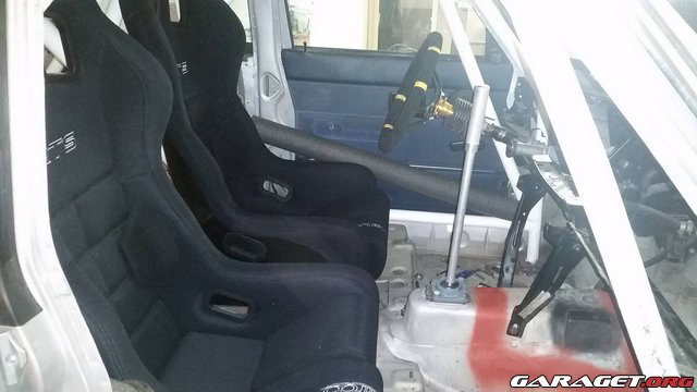

Stolfästet till kärringen blev klar med! wink
https://www1.garaget.org/gallery/images/133/132983/132983-f97d70c0891c31cdcb139540a74cb40a.jpg

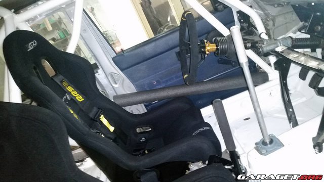

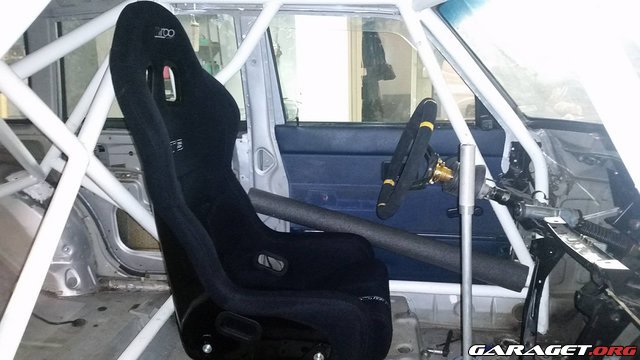

Idag blev kom bältesöglorna på plats och även stolarna så!
https://www1.garaget.org/gallery/images/133/132983/132983-3443c28a5332bbe09097b8221013e225.jpg
https://www1.garaget.org/gallery/images/133/132983/132983-d491c60f0bbf810cb6723864b6a462a1.jpg
Nu var tjejen nöjd iallafall wink
Även golvet målades.
Ni ser fästet för den hydrauliska handbromsen på bilden smile

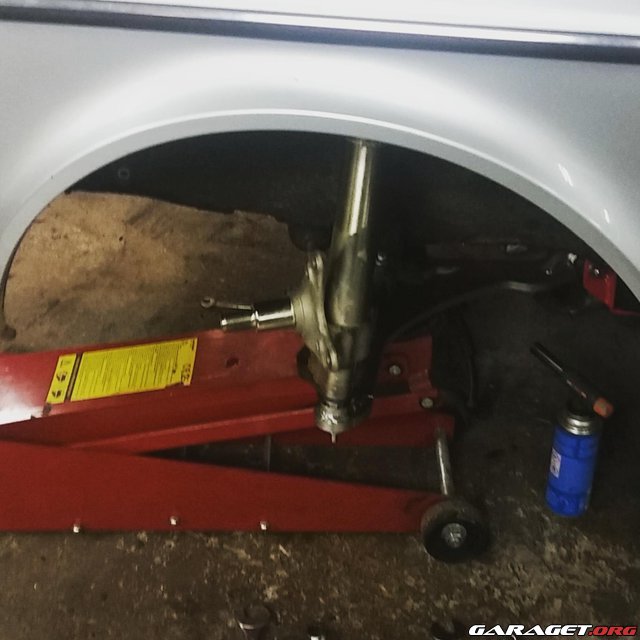

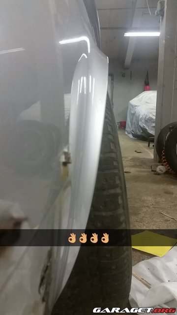

Lite har hänt i garaget igår med, testade styrvinkeln på länkarmarna samt kollade av med frigång med fälg och däck smile
https://www1.garaget.org/gallery/images/133/132983/132983-2322228428d04ead54c967e032da760f.jpg
https://www1.garaget.org/gallery/images/133/132983/132983-537bd560dbe50a67da96766d9bf13487.jpg
https://www1.garaget.org/gallery/images/133/132983/132983-83d56d1d4e2401072833e105e82aef3a.jpg
