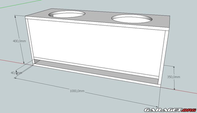

Nu ska jag bli lite jobbig.
Om jag vill bygga såhär:
https://www1.garaget.org/gallery/images/47/46774/46774-9ec4b99ac2b803fb1aca6f5993add277.jpg
Hur lång ska porten vara då (avstämt till 35Hz)? och bredden på porten, verkar den okej? eller ska den vara större eller mindre?
Yttermått: B1000mm x H400mm x D350mm = 140L
Innermått: B962mm x H362mm x D312mm = 108,7L

Det funkar inte med en så stor portarea till den byggvolymen för att få 35 Hz avstämning, porten blir "oändligt lång" pga att den tar upp så stor plats och nettovolymen blir för liten. Du får i så fall utgå ifrån en viss nettovolym och räkna fram portlängden, sedan lägga till portens plats för att få byggvolymen. smile
