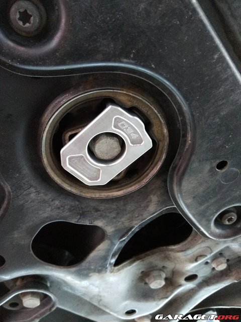

Fick Torque-arm-bussningen från 034 Motorsport monterad (tack t_one21)!
https://www1.garaget.org/gallery/images/8/7669/7669-325717eb97859402b30f078ee272b9ac.jpg
Blev stor skillnad på hur bilen upplevs, det lilla glappet mellan kopplingens ingrepp och att det bär iväg är helt borta, bilen känns mycket mer direkt! Dessutom låter det mer/bättre om motorn... Det är lite mer vibrationer precis när man startar motorn och när man kör iväg, men inget som stör mig iaf! Har inga vibrationer på tomgång!

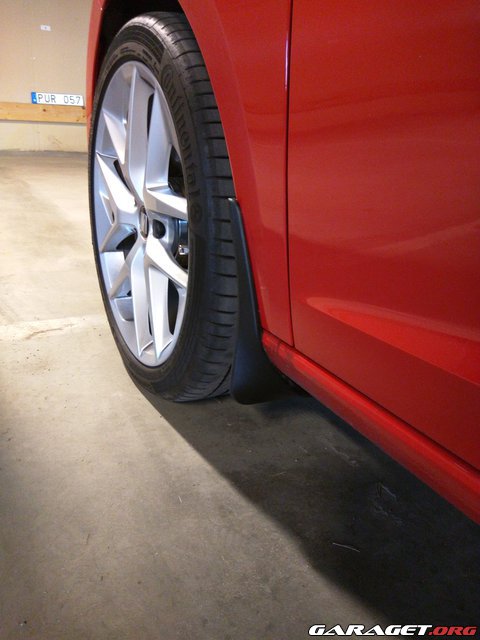

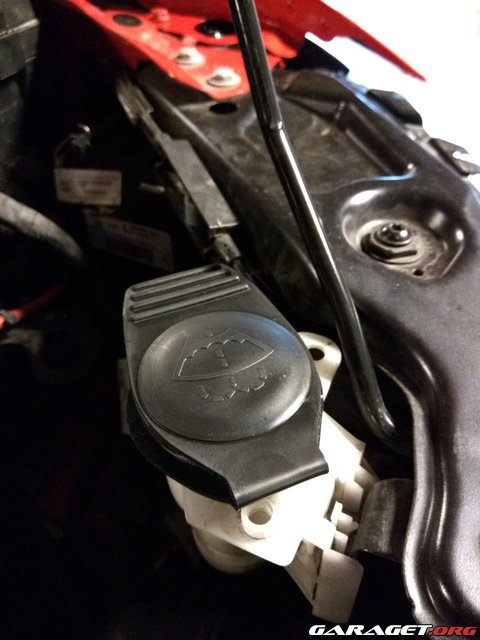

Väl hemma igen hade det ramlat in lite fler grejer, bla. OEM stänkskydd och ett svart lock till spolarvätskan!

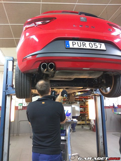

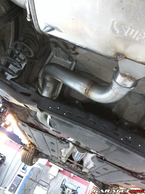

Var ner till Simons i småland för att få ett system monterat! Det visade sig att det system dom tagit fram till Golf VII och Seat Leon Cupra inte passade rakt av på min bil som har halvstel bakaxel, så det blev en del pusslande för att ta sig över bakaxeln.
Det började med en 3D-scanning av originalsystemet och bottenplattan på bilen.
https://www1.garaget.org/gallery/images/8/7669/7669-8432492bfa90d132be97c272ff1c5aaf.jpg

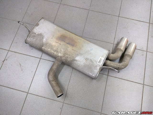

Efter att ha riggat upp resten av systemet togs den gamla slutdämparen ner!
https://www1.garaget.org/gallery/images/8/7669/7669-bfaff84ddbca6b90d9a3919ec9ff818e.jpg
Sedan blev det en del mätande, passande, bockande och svetsande innan man hade en krök som passerade bakaxelbalken utan att ta i någonstans!
https://www1.garaget.org/gallery/images/8/7669/7669-842addc613f12048351b4812617ff165.jpg
Till sist inpassande av slutrör...
https://www1.garaget.org/gallery/images/8/7669/7669-653adf2421b6393ebc73302997970ab6.jpg

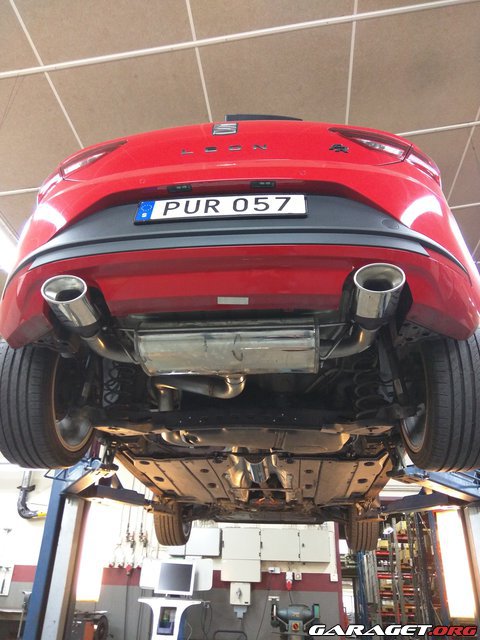

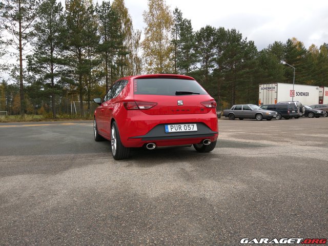

Resultatet blev ett 3" rostfritt sportsystem från downpipen, med 2st ljuddämpare och ett stort ovalt slutrör på varje sida. Morrar gott när man drar på och inget störande ljud vid jämn fart! Kan ana lite mindre kraft runt 2-3000 varv medans det skottar på bra högre upp i registret!
Avslutar med en bild på resultatet!
https://www1.garaget.org/gallery/images/8/7669/7669-871163488e7d687dfc830b099ed21894.jpg

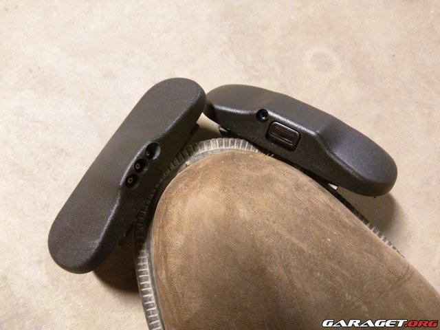

Har fixat en liten grej jag funderat på länge, spolarmunstycken med spray i stället för 3 separata strålar! Hittade eluppvärmda munstycken på eBay och slog till! På bilden ser man skillnaden mellan den nya (till höger) och den gamla (till vänster) som har 3 separata strålar. De med spray ska vara snålare med spolarvätskan och täcka rutan bättre...

Med spray verkar ju lite roligare än tre sprutet som är nu. Det är de lilla som gör de. 3" verkar ju kul, vad är de för märke?
629 Inlägg
22 oktober 2015
#106
Ja, det känns lite mer premium! smile Avgassystemet är från Simons!

Har du någon länk på vart man kan få tag i dessa sprutmunstycken? Sköna uppgraderingar av bilen du gjort!

Kolla eBay efter 5M0955986C9B9!

Är original spolarsaken uppvärmd? Tänkte mer för man behöver ju koppla in dom där du länkade. Är det fördraget med kabel annars?

Gissar att alla svensksålda bilar har vinterpaketet med strålkastarspolare, eluppvärmda spolarmunstycken, större spolarvätsketank och stolsvärme...

Okej! Så det som skiljer är dusch spray istället för 3 strålar med andra ord?

Japp, stämmer bra! smile

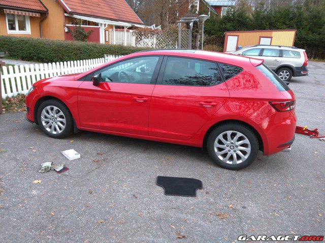

I helgen blev det att lägga på vinterdäcken och lägga i nya gummimattor!
https://www1.garaget.org/gallery/images/8/7669/7669-0fa80af30790c20b28078b894f8a3f9f.jpg

Har du fått på dom? Va de svårt och funkar dom bra? Riktigt sugen på dom för mina funkar inget vidare (tre sprut).

Japp, bara att byta rätt av!

Är dom bättre än tre sprut?
629 Inlägg
20 november 2015
#118
Ja, det tycker jag, även om man säkert kan rikta de lite bättre än det är från fabriken...

Hur va de med värmen i dom? Va det redan draget el?

Är de dom för ca 350:- st du köpt?
