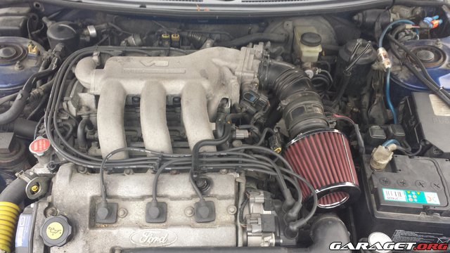

Passade även på att slänga i ett Sportluftfilter i den från ScStyling.com
Kommer leda ner detta i framkjolen lite snyggare någon gång i framtiden.

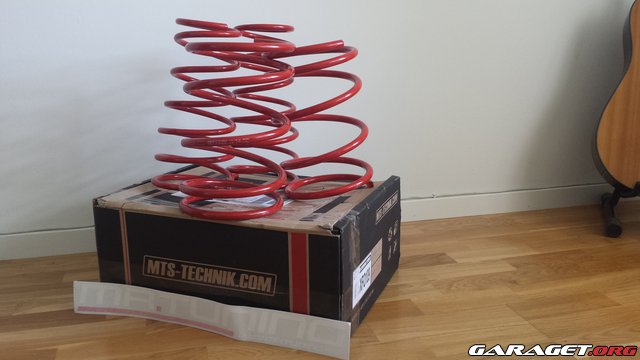

Idag kom ett fint litet paket till mig från MrTuning.se
MTS-Technik Sänkningssats som sänker 35mm runtom.
Dessa fjädrar kommer slängas dit under Fredag eller Lördag.
https://www1.garaget.org/gallery/images/98/97064/97064-4d2b05d9a0089a29b7d47635c8dca92a.jpg

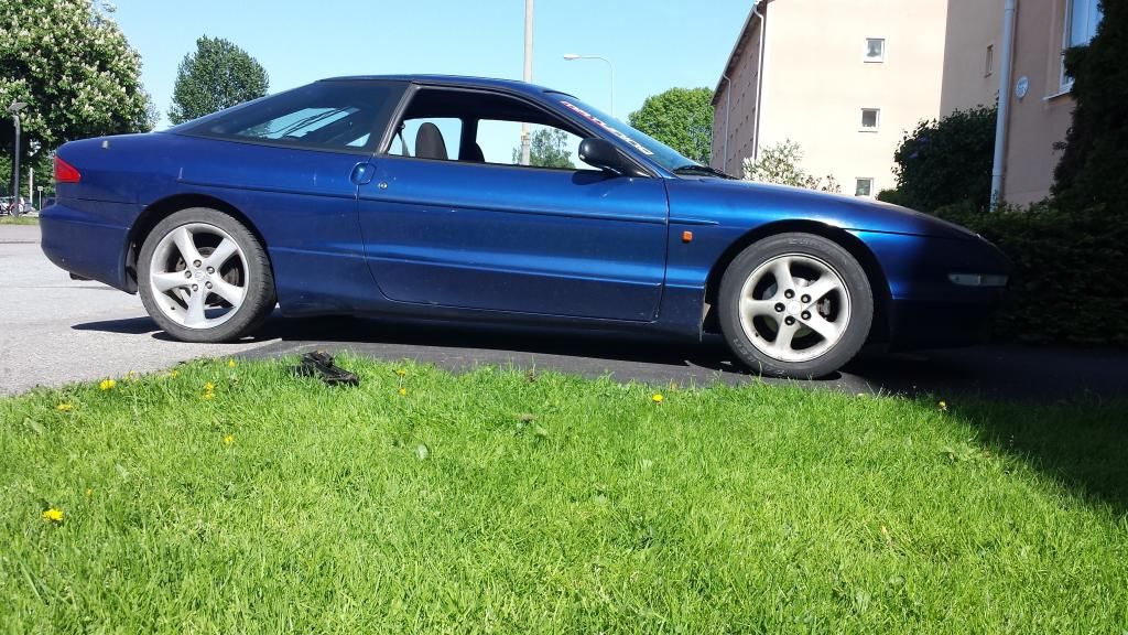

Blev även en klibba på framrutan bara för att man måste ju gå med strömmen lite inom bilkultur wink

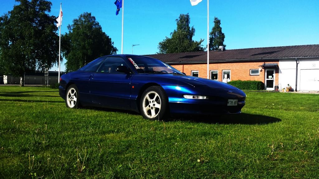

Den enda bilden jag kan bjuda på just nu är hur den står just nu efter allt arbete med sänkning. Ser inte ut att vara så mycket lägre då bilden ljuger lite men fick in min arbetssko mellan däck och skärm tidigare och nu får jag knappt in converse skorna big_smile
https://fbcdn-sphotos-f-a.akamaihd.net/hphotos-ak-prn2/t31.0-8/10333547_4183823650792_3022027044775304630_o.jpg

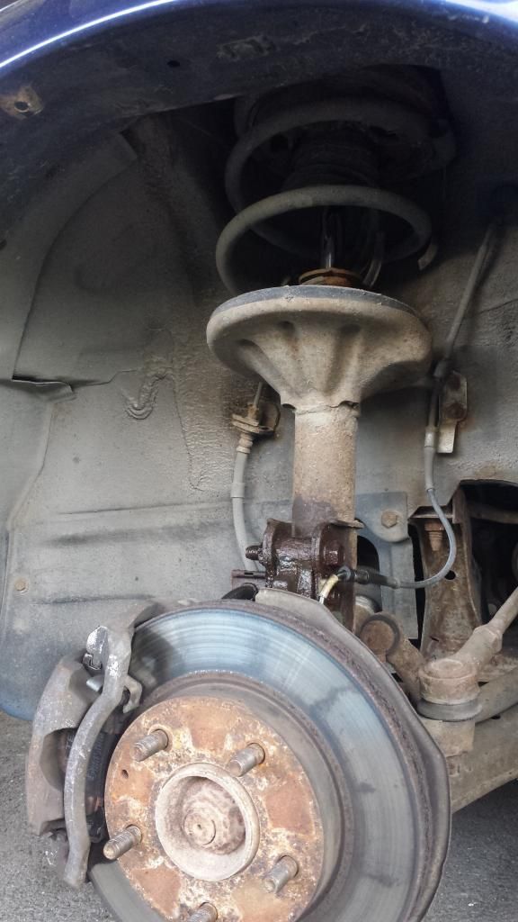

Lite kortfattat innan bilderna kommer om vad som hände i helgen.
Jag har nu fått på mina MTS-Technik sänkfjädrar på bilen.
Bilen blev nästintill stum i fram men dämpar fortfarande helt okej i baken för att både vara sänkfjädrar och hårdare fjädrar. Den ligger MYCKET finare på vägen nu och tar kurvor bättre och snabbare än tidigare. Är inte alls lika mycket "Body Roll" i kurvorna längre.
Det här var första gången jag satte nya fjädrar på en bil. har kapat ett par på en 740 förut men aldrig bytit och har aldrig varit med om att bultar och muttrar setat så sjukt hårt förr! Gjorde slut på en hel burk med rostlösning när jag gick runt!
Nu är iaf fjädrarna bytta och härnäst kommer komma lite mer godis och en framvagnsinställning för efter sänkningen blev ratten lite sne åt höger så när jag åker rakt fram är inte ratten rak så jag ska ta och fixa det snarast så jag inte sliter onödigt mycket på däcken.
Vill tacka ssundstrom och Ekan101 här på forumet för all hjälp!

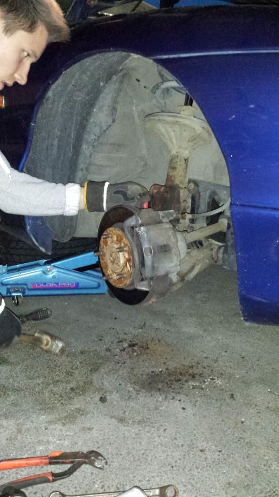

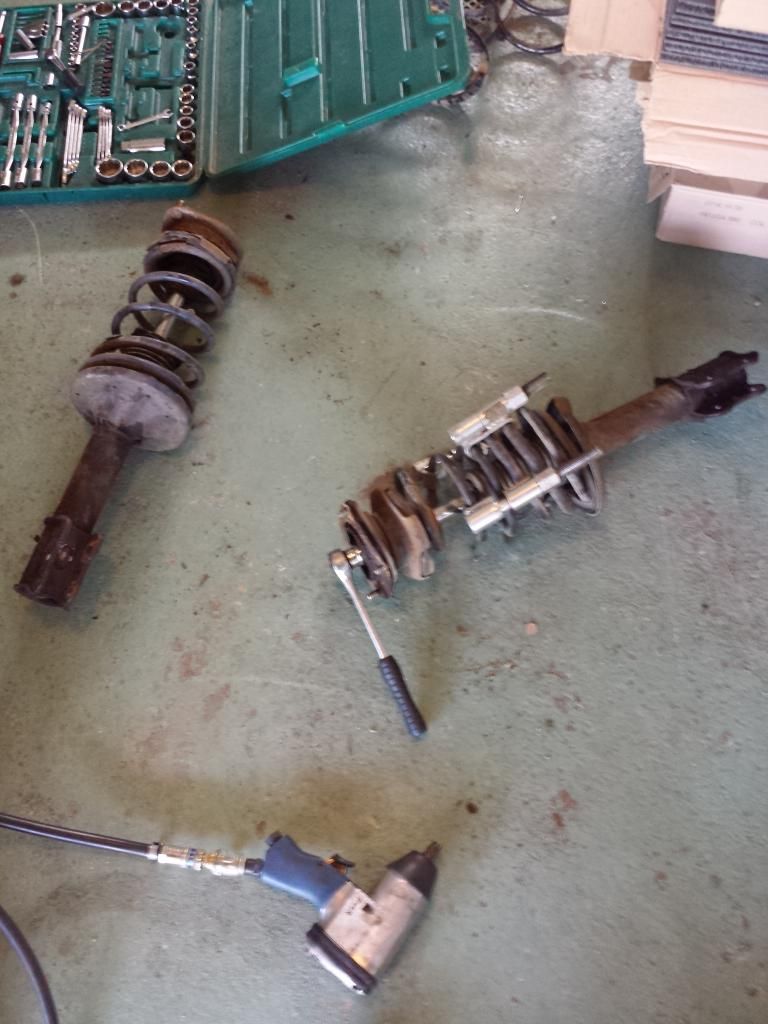

Nu ska första dämparen av!

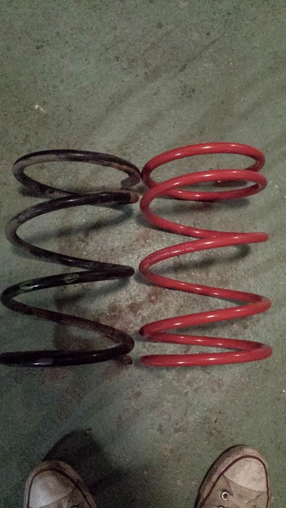

http://i641.photobucket.com/albums/uu131/martenioh/20140516_180622.jpg
Original (till vänster) och nya (till höger)
http://i641.photobucket.com/albums/uu131/martenioh/20140516_222946.jpg?t=1400669732

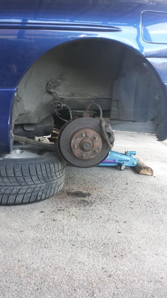

Nu ska bara fjädrarna av på andra sidan och bak också!
http://i641.photobucket.com/albums/uu131/martenioh/20140516_223003.jpg
http://i641.photobucket.com/albums/uu131/martenioh/IMG_20140517_125737.jpg

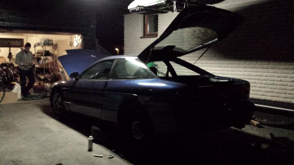

Efter att ha slitit som djur med att försöka få bort bultarna från stötdämparna bak så vi kunde lyfta ur hela fadderittan så gav vi upp när klocka slog 02.00...
http://i641.photobucket.com/albums/uu131/martenioh/20140517_011307.jpg
Men dagen efter så fick vi bort skiten. Bultarna satt så hårt (Trotts rostlösning) Så det krävdes polarens farsa på runt 90kg att stå på spärrskaftet och trycka ner sig själv för att få loss skiten! FYI han är stark som en jävla oxe!
http://i641.photobucket.com/albums/uu131/martenioh/20140517_152843.jpg

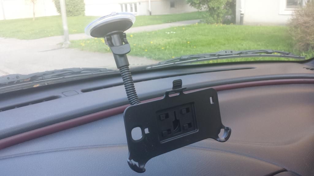

Var iväg och hämtade ett paket jag väntat på och passade på att ta lite nya "finare" bilder på bilen nu när solen lyser så fint och ligger helt perfekt.
Det jag fick, ÄNTLIGEN, var min mobil hållare till bilen.
Först blev min vara försenad och sen visade det sig att jag fått fel produkt så fick skicka tillbaka och nu fick jag rätt. 2½ veckas väntan men aja! Nu är den här iaf och monterad i bilen!
Det som är schysst med den är att det är ett cutout för kameran så jag kan tex montera den på vilken ruta som helst och filma medans jag kör. Vilket jag vet att alla vi motor intresserade gillar wink
http://i641.photobucket.com/albums/uu131/martenioh/20140521_182459.jpg?t=1400691179

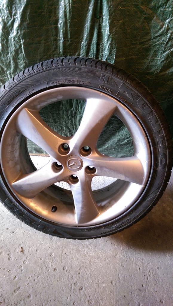

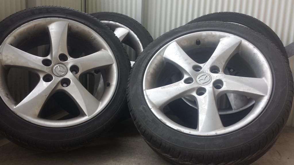

Har fått tag på ett par 17" fälgar till bilen. Riktigt kap gjorde jag!
lite små märken på dem såklart, dom är ju begagnade.
2 däck slut och 2 med ungefär 3mm kvar på.
Ska ändå byta däck för ska köra lågprofil, kanske 35...
Här är en bild på en av fälgarna som hämtar på Måndag!
http://i641.photobucket.com/albums/uu131/martenioh/974.jpg?t=1400947095

Nu har mina fälgar kommit hem!
Tackar min far för att han kunde plocka upp dom åt mig!
Fick dom för 400:- så det var minsann ett riktigt kap!
Dom är väldigt skitiga nu men eftersom jag jobbar kväll den här veckan så kommer dom få sig en tvätt samt en provmontering på bilen innan jag börjar förbereda dom för lite färg!
http://i641.photobucket.com/albums/uu131/martenioh/20140527_132722.jpg?t=1401193427
