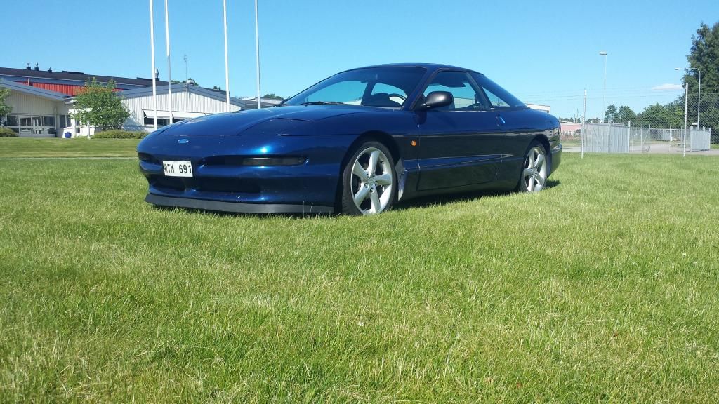

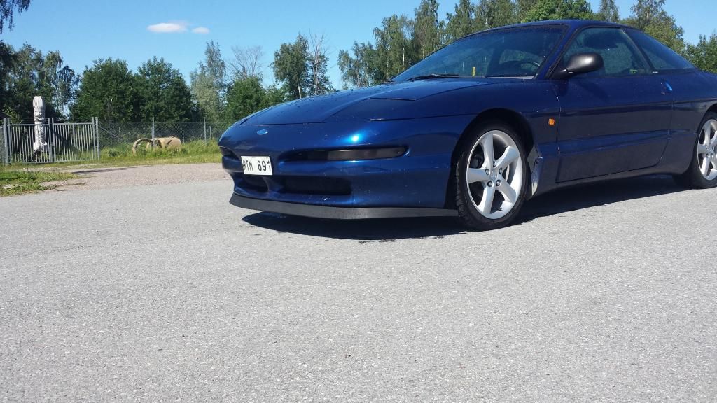

Den ser lägre ut med dom nya fälgarna oxå! Lägre profil va?wink riktigt snyggt blev det fan:D
Sitter 215/45 på dessa wink
Bilen ser högre ut på den där bilden än den egentligen är då det är lutning på backen. Men ska ta lite nya kort här i veckan på lite mer plan mark så man verkligen ser skillnaden på den wink
Det är ännu mindre utrymme mellan däck och skärm nu jämfört med dom andra däcken/fälgarna wink
Ja det blev riktigt snyggt! Lyfte hela bilen big_smile

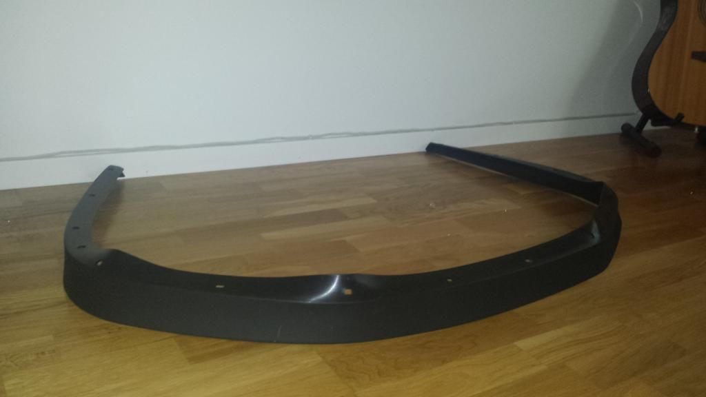

Och i paketet låg min Mustang Mach 1 Chin Spoiler big_smile
http://i641.photobucket.com/albums/uu131/martenioh/20140613_150350.jpg
Gick ut och provmonterade lite. Kommer bli skit bra dehär!
Den ser lite böjd och konstig ut och det är för den låg vikt i paketet. Men håller på sträcker ut den igen så den ligger under lite vikter så under natten hoppas jag på att den är helt rak igen så det blir lättare när jag ska montera den smile
http://i641.photobucket.com/albums/uu131/martenioh/IMG_20140613_162655.jpg
http://i641.photobucket.com/albums/uu131/martenioh/IMG_20140613_162638.jpg?t=1402671957
Som ni ser så är den lite lång. Men det var som jag skrev tidigare, den kommer behöva modifieras för att passa ordentligt!

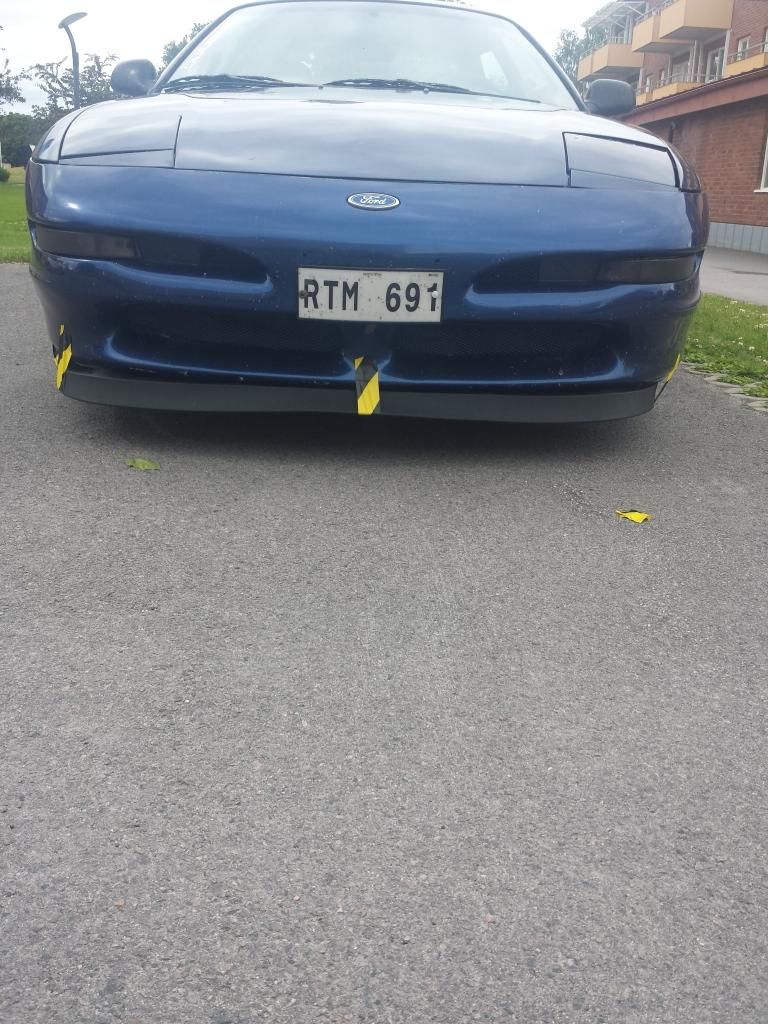

Nu har jag äntligen gjort något med bilen igen!

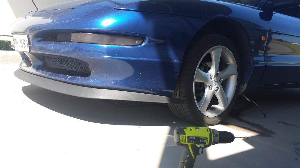

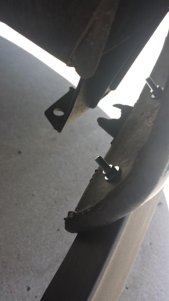

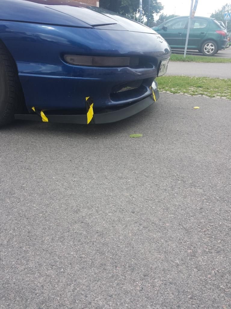

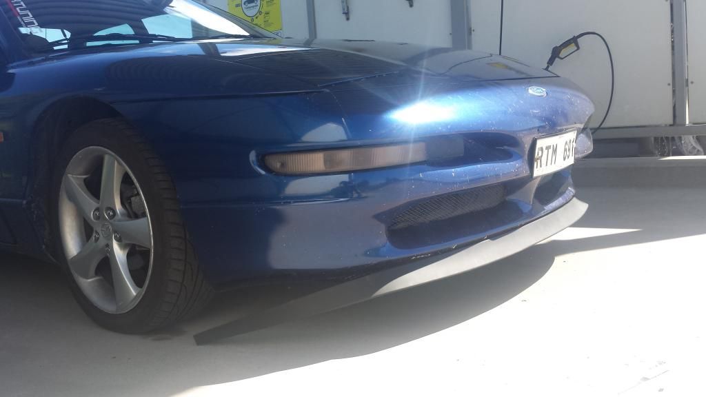

Fick ju hem min Mach 1 Chin spoiler igår så det blev en montering av den idag.
Fick med ett par Plats clips som man skulle sätta fast den med efter man borrat hålen men dom var för korta.
Tror stötfångaren på en mustang är av "Tunnare" plast än Probens så fick bli en snabb tripp till närmaste hjärnhandel och köpa mig Maskin skruv, brickor och muttrar. Sen var det bara att köra!
Började med att centrera den.
Mätte ut mitten på stötfångaren och centrerade läppen mot stötfångaren med hjälp av mitten hålet på läppen.
Började med att borra ett hål där jag ville att den skulle sitta sen satte jag fast den och gick från mitten och utåt.
http://i641.photobucket.com/albums/uu131/martenioh/20140614_140132.jpg
http://i641.photobucket.com/albums/uu131/martenioh/20140614_143027.jpg
Eftersom läppen är ungefär 1dm för lång på vardera sida så satt det sista hålet såklart i ändarna så fick borra nya hål för att kunna fästa ändarna i stötfångaren.
Såhär ser det ut på insidan av stötfångaren.
http://i641.photobucket.com/albums/uu131/martenioh/20140614_145306.jpg?t=1402759324
http://i641.photobucket.com/albums/uu131/martenioh/20140614_145259.jpg
Sen satt den på plats!
Blev ett riktigt lyft och det blev ett så mycket snyggare avslut av stötfångaren än original. Själva "Ank-näbben" försvann.
http://i641.photobucket.com/albums/uu131/martenioh/20140614_145519.jpg

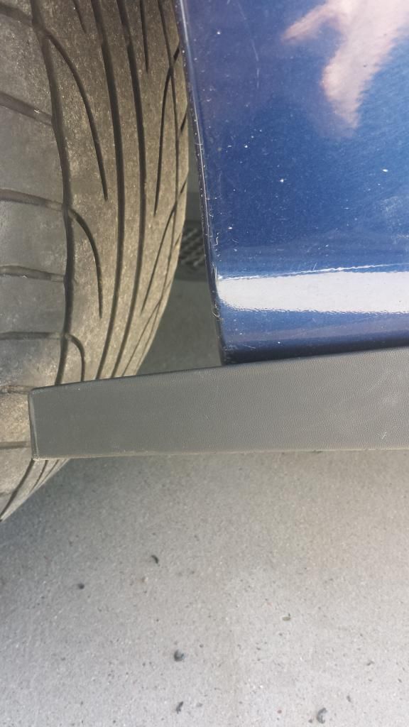

Som ni ser så är den lite för lång.
http://i641.photobucket.com/albums/uu131/martenioh/20140614_153206.jpg
Men det fixar vi med en kniv!
http://i641.photobucket.com/albums/uu131/martenioh/20140614_160337.jpg
Såhär blev slutresultatet!
http://i641.photobucket.com/albums/uu131/martenioh/20140614_160444.jpg?t=1402760165
Till er alla som har en Probe och tänker sätta en Mach 1 Chin Spoiler på sin bil. Då har jag att säga att det är ingen Bolt On del utan det krävs en del modifiering och en hel del vridande och tryckande för att få den att sitta "flush" med stötfångaren.
Hela arbetet tog mig ungefär 2 timmar med enbart en bagage domkraft och inget ordentligt garage.
Skulle väl tippa på att har man en ordentlig lyft så gör man detta på 30min!
Det är inte så många som skriver något i denna tråd sad
Skriv gärna vad ni tycker om det jag gjort!
Jag vill gärna läsa och se vad ni tycker för att sedan kunna se vad jag kan göra annorlunda.

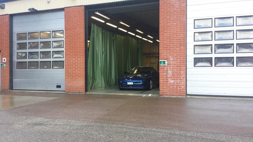

Tjenare alla!
Nu börjar det hända lite här igen!
Inga byggbilder denna gång tyvärr men det kommer komma jag lovar!
Kan inte använda lyften på OK här hemma då bilen är för låg så måste dra mig till verkstaden på brandstationen i Arboga dryga 6 mil ifrån mig tongue
Försöker nu få tag på en tid så jag kan få använda lyften under en dag och plocka med grejer igen!

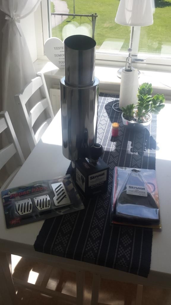

Ett från DHL och ett från Schenker så det var bara att åka och hämta grejerna snabbt som ögat för jag kunde inte hålla mig!
3st paket! Vad kan nu detta vara?
http://i641.photobucket.com/albums/uu131/martenioh/20140617_120126.jpg
Nya pedaler, knopp, damask och en fin lite slutburk!

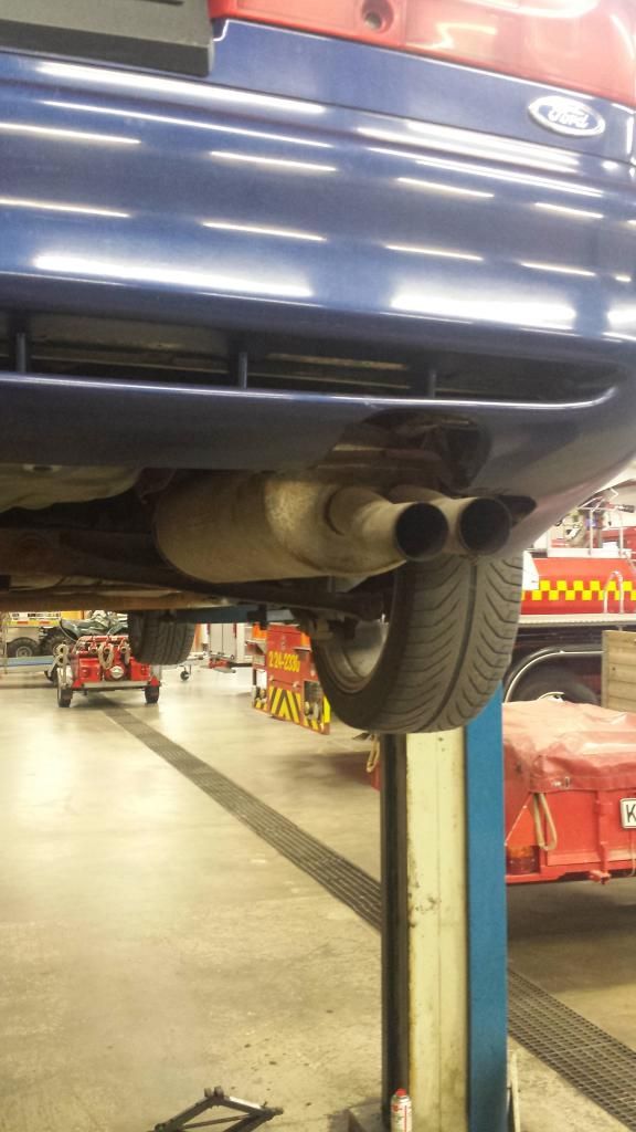

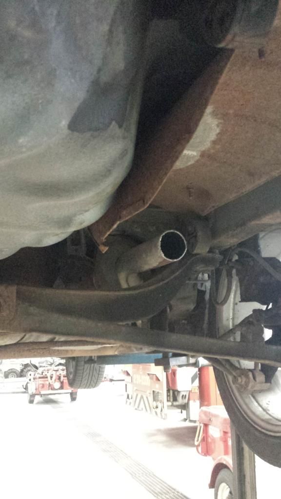

Men under lördagen så var jag och inhandlade lite rör till avgassystemet så jag kunde förbereda för nya ljuddämparen!
Men sen under söndagen hade jag lyften på brandstationen så var bara att åka ner och börja!
Lite bilder nu då! big_smile
Gamla ljuddämparen avhäktad!
http://i641.photobucket.com/albums/uu131/martenioh/20140622_122751.jpg

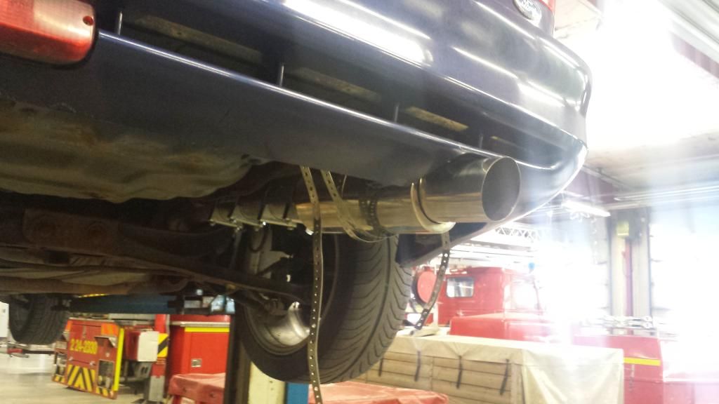

Sen fick tigersågen komma fram!
För er som har det trångt och ska modifiera avgassystem så rekommenderar jag en liten portabel.
Avkapad precis bakom ljuddämparen.
Mätte lite innan och kapade jag där skulle ljuddämparen sitta som bäst och inte sticka ut allt för mycket baktill.
http://i641.photobucket.com/albums/uu131/martenioh/20140622_123343.jpg

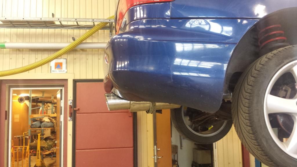

Nya burken påskruvad och upphängd.
Från röret som blev kvar efter kapningen så sitter det:
Skarvmuff -> Stegmuff -> Skarvmuff -> Ljuddämparen
http://i641.photobucket.com/albums/uu131/martenioh/20140622_151058.jpg
Hänger uppe med rostfria montageband och dessa är lindade runt ljuddämparen och fastskruvade i gummihängarna. Så den rör sig nästintill exakt lika mycket som original dämparen smile
http://i641.photobucket.com/albums/uu131/martenioh/20140622_151107.jpg
Det är precis så den inte nuddar kofångaren men ska ändå för säkerhetsskull sätta nå värmeskydd mellan ljuddämparen och kofångaren så jag inte råkar smälta den!
http://i641.photobucket.com/albums/uu131/martenioh/20140622_151139.jpg
Att hänga upp en ljuddämparen med montageband är inga problem alls.
Efter att ha pratat med en kille som kan lite om bilar så ska det funka nästintill om inte bättre än vanliga avgaskrokar.
Hans tips var att dra dom så hårt och tätt intill ljuddämparen som möjligt för då rasslar det inget och den hänger på plats. Samt banka till dom lite med en hammare för att böja dom till rätta!

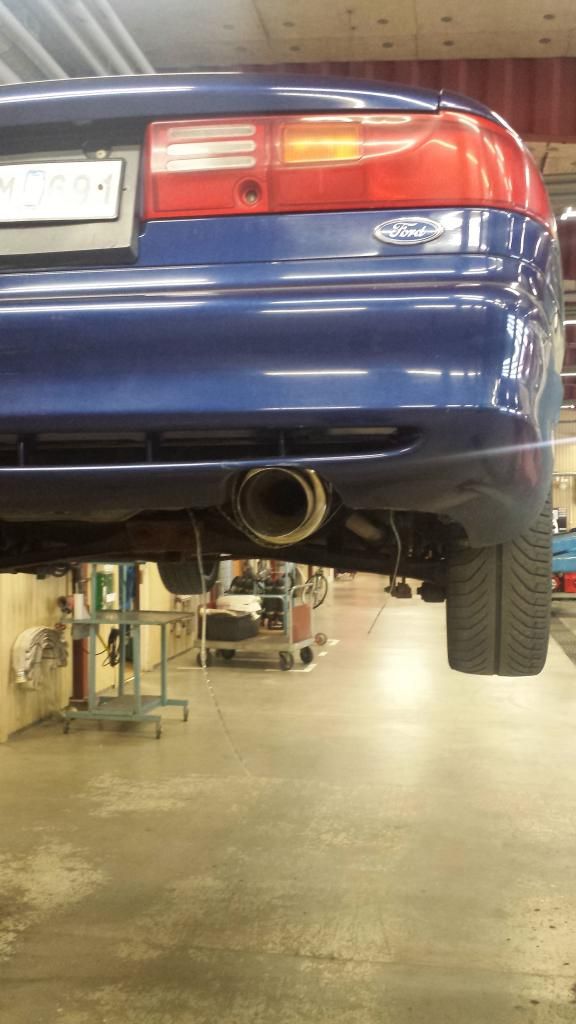

Som avslut denna gång!
"The Blue Devil" är inget fan av regn...
http://i641.photobucket.com/albums/uu131/martenioh/20140622_164454.jpg

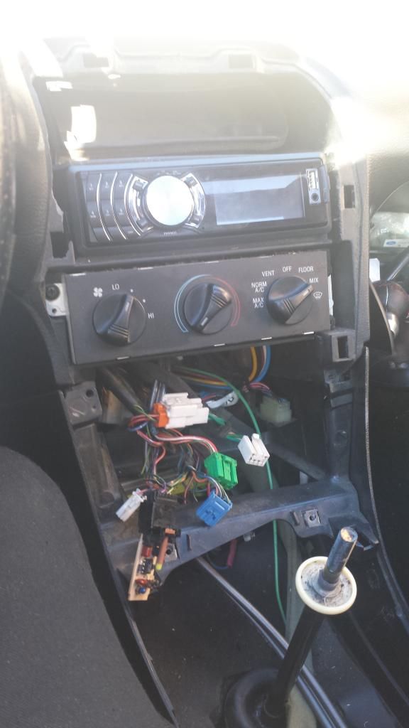

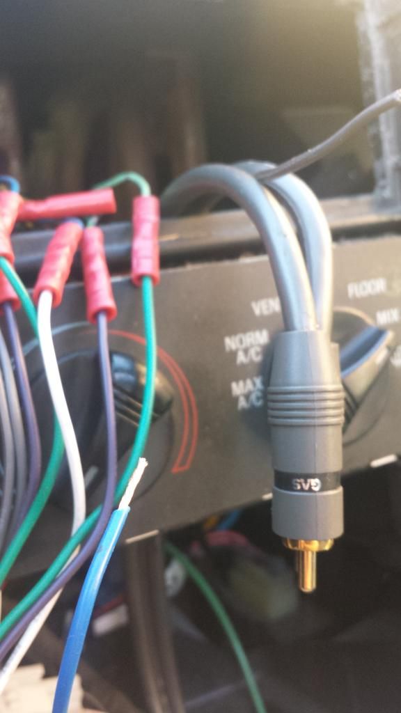

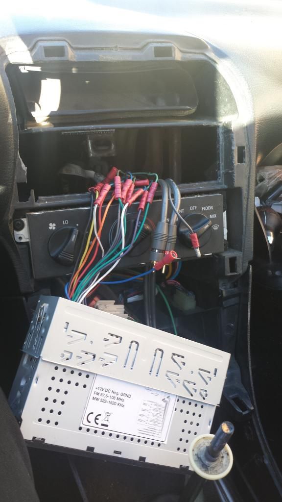

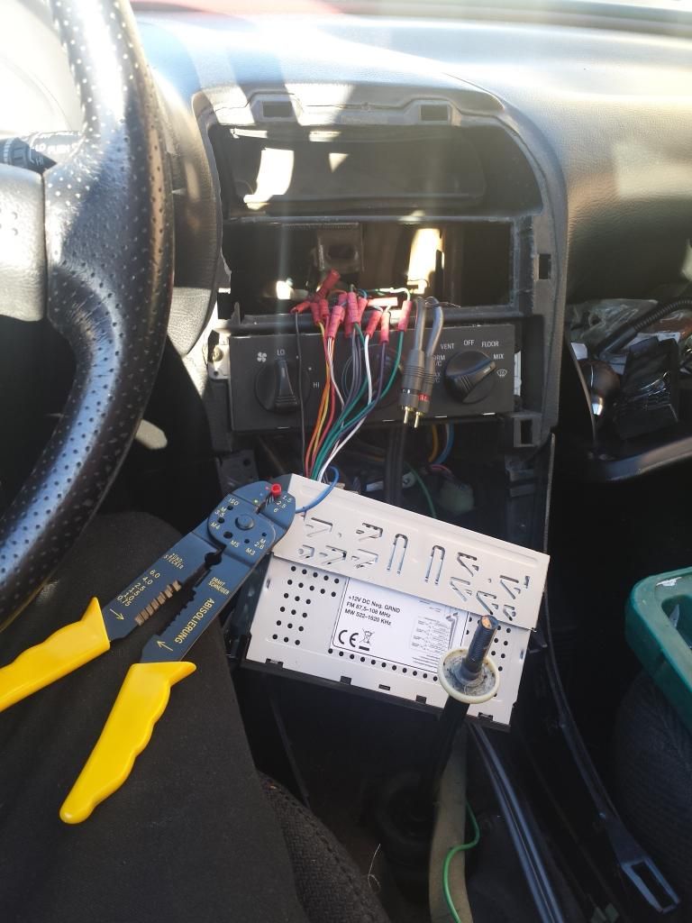

Men har börjat pilla med ljudet i bilen.
Förra ägaren hade gjort något fel med alla kopplingar av sladdar så slutsteget hoppade på och av hela tiden.
Dålig remote?
Började med att ta bort hela mitt konsolen för att komma åt stereon samt börja koppla om alla sladdar och göra nya kopplingar.
http://i641.photobucket.com/albums/uu131/martenioh/20140716_191013.jpg
http://i641.photobucket.com/albums/uu131/martenioh/20140716_191321.jpg
http://i641.photobucket.com/albums/uu131/martenioh/20140716_191543.jpg
http://i641.photobucket.com/albums/uu131/martenioh/IMG_20140716_191807.jpg

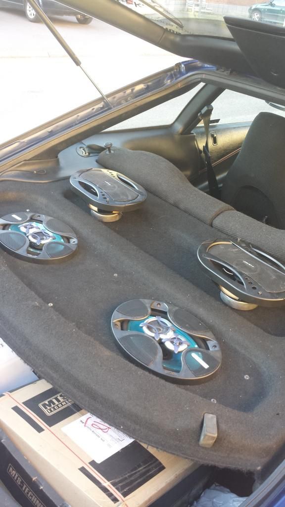

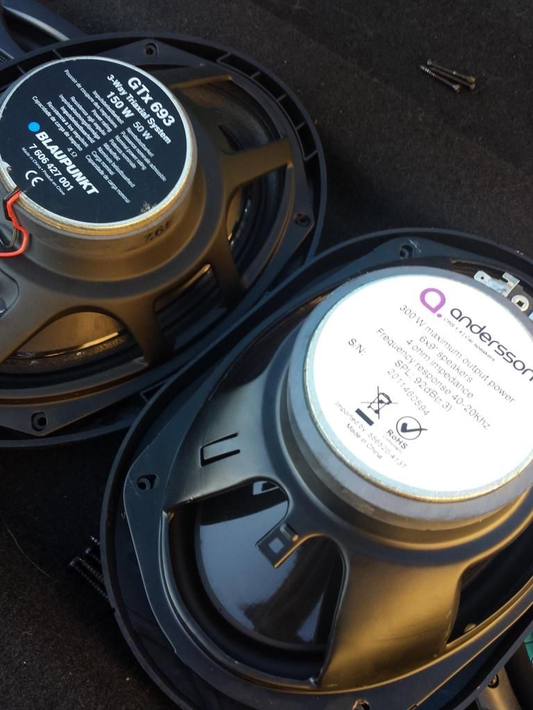

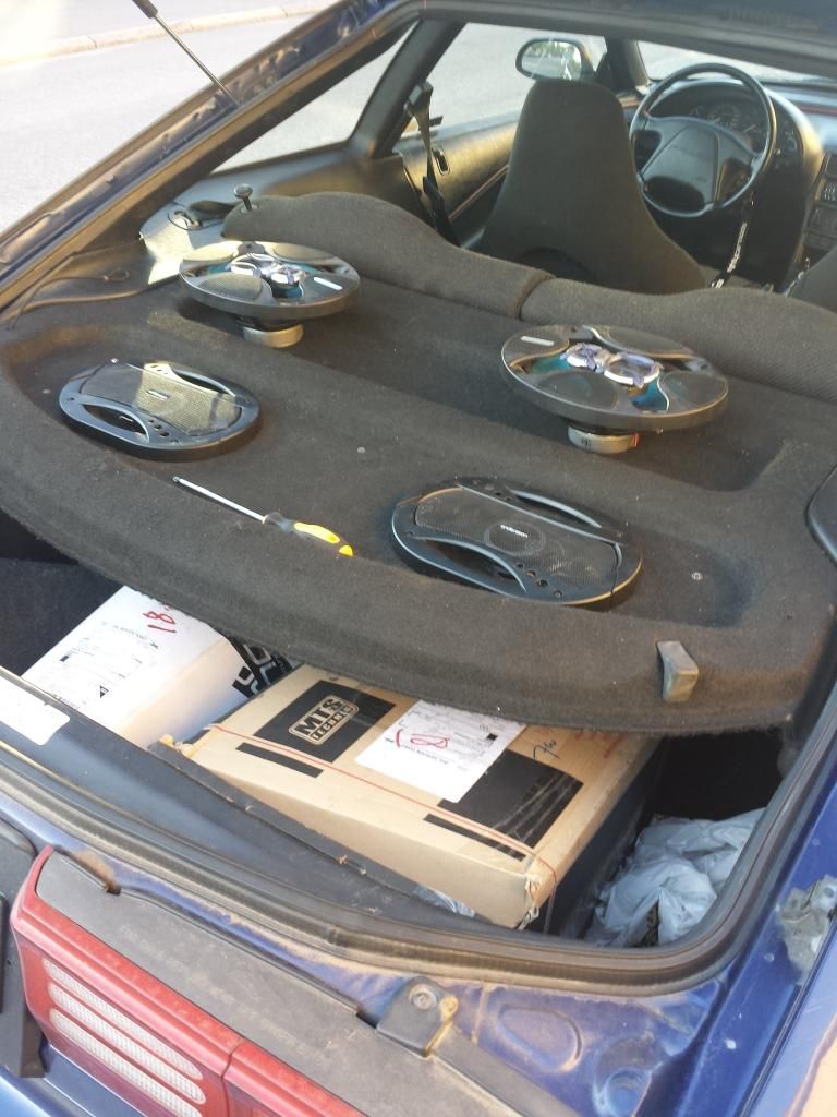

Med allt kopplat å klart så började jag kolla in varför jag bara hade ljud ifrån ena 6x9an och det visade sig att den var helt kaputt... Baselementet hade blivit helt stumt samt skjutit uppåt så det rörde inte på sig minsta lilla... Var helt bränd åt skogen med andra ord.
Som tur var hade jag 2 extra 6x9or från min gamla 740. Dessa hade bara setat i den bilen i dryga 2 månader så dom var så gott som nya!
Nu ska dom gamla Blaupunkt 6x9 ut och nya Andersson in!
http://i641.photobucket.com/albums/uu131/martenioh/20140716_200650.jpg
150w VS 300w
http://i641.photobucket.com/albums/uu131/martenioh/IMG_20140716_201250.jpg
Nu sitter dom nya högtalarna i och dom låter gryyyymt bra!
http://i641.photobucket.com/albums/uu131/martenioh/IMG_20140716_202023.jpg
