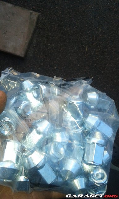

I samma veva när han lämna däcka, fick jag detta! nya muttrar:)

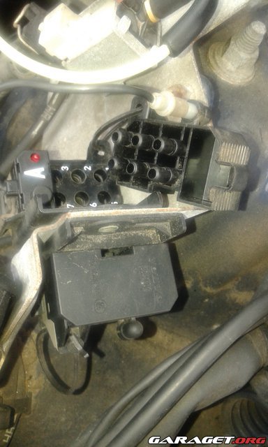

kolla felkoder..
https://www1.garaget.org/gallery/images/165/164720/164720-f3f3f8024aa2811be94ab1ffcbf22331.jpg
koderna..
https://www1.garaget.org/gallery/images/165/164720/164720-1ef1a15b944e92e4cf7908fbd62fd91a.jpg
Var alltså lambdan.. Menmen. hitta en beg för 250:-  men ska täta avgasystemet någon dag nu. När regnet ger sig. Sen ska jag göra avgasmätning på praktikplatsen!smile så får vi se om jag behöver byta lambdasonden akut innan bes.

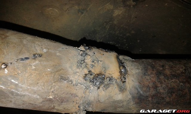

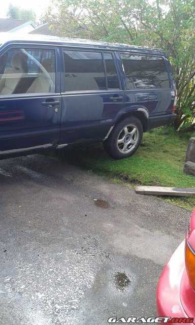

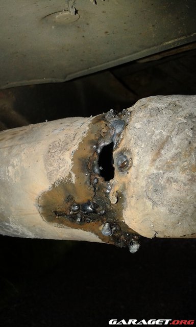

orka inte ta pallbock, så körde upp den här, för svetsjobb på avgas. Svetsade på 2ställen, jämt före katten , och sen jämt innan första ljuddämparen.
https://www1.garaget.org/gallery/images/165/164720/164720-a810b0a9b1c26737608a785606e724c4.jpg
gick först ett varv runt, men läckte, så tänkte öka effekten lite.. råka bli hål :p
https://www1.garaget.org/gallery/images/165/164720/164720-a07347aa8173088246a5c39b3f9ef6be.jpg

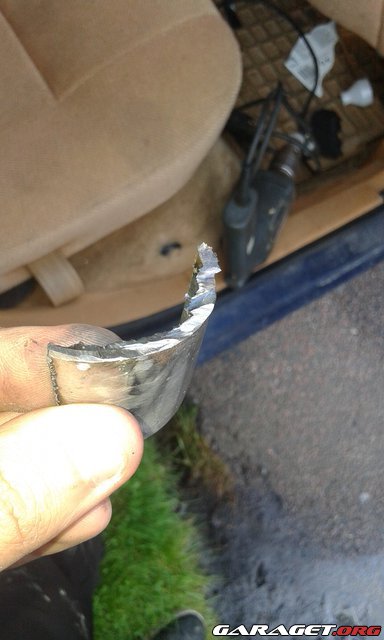

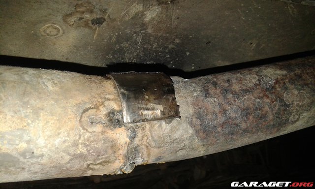

en bit fixad..
https://www1.garaget.org/gallery/images/165/164720/164720-2884c35080157301f6c666798caae413.jpg
https://www1.garaget.org/gallery/images/165/164720/164720-3690df520057db402bae34548826f8d1.jpg
fastsvetsad! detta ska fixas bättre så småningom. tänkte kapa bort och ersätta med ett rör istället.
https://www1.garaget.org/gallery/images/165/164720/164720-c468539f430474a24d9df52b4daad6d1.jpg

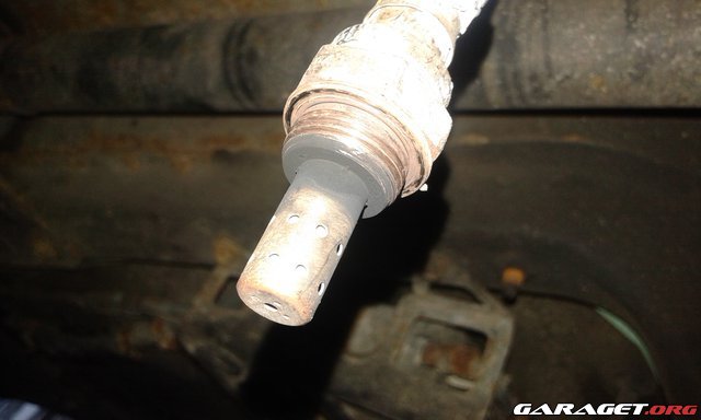

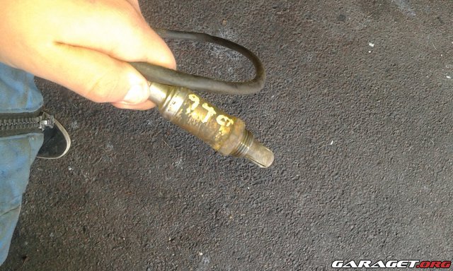

Fick ju somsagt tvåa på lambda.
Fick felkod 2-1-2 , läste inte så mycket om det, mer än att det var lambda relaterat. Eftersom jag hade en bondeinkopplad lambda, som det var kablar över å dret på. Som bara hängde. Antog jag att felet var att man monterat en lambda som ska sitta på nå annat.
Men iaf!
Gamla lambdan ute.. https://www1.garaget.org/gallery/images/165/164720/164720-0748d40fb135f757a306dbf61891e718.jpg
"Nya" lambdan https://www1.garaget.org/gallery/images/165/164720/164720-4864b35dcc4f38f7b94a6117cab10710.jpg

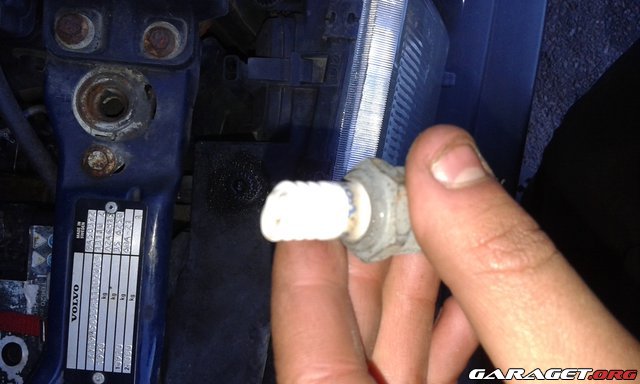

Bilen har varit så segstartad på sista tiden, så tänkte kolla tändstiften, såhär såg ena ut efter att jag pillat lite på det:P
https://www1.garaget.org/gallery/images/165/164720/164720-829d0698a0e9a317055dcf4a2eb1c186.jpg
får nog byta alla stiften snart:P
