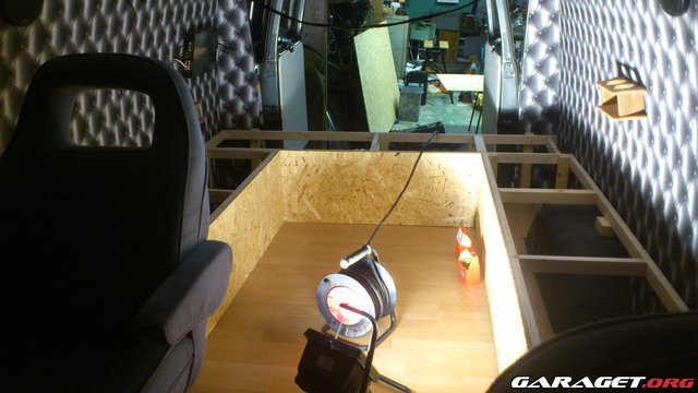

Såhär såg den ut invändigt.
https://www1.garaget.org/gallery/images/204/203376/203376-890c7df62317bf9dbc191723fc48d1ad.jpg
golv och väggar var klädda, men det fanns inget tak och bakåt var det ingen inredning.

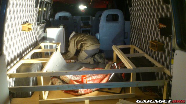

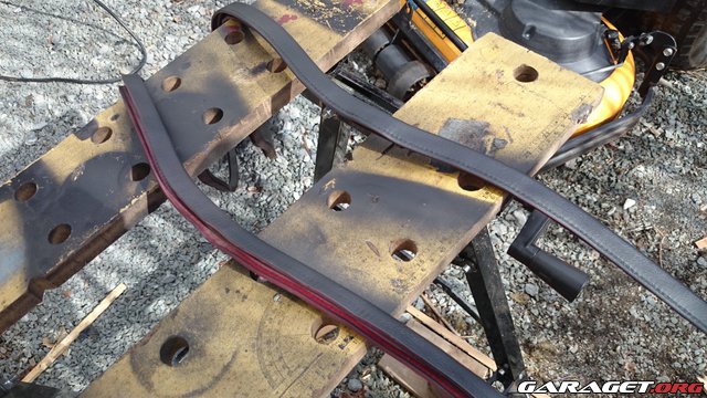

https://www1.garaget.org/gallery/images/204/203376/203376-50794d734aca10624235e18f92827ff0.jpg
Började med att bygga ramverket ör soffan.

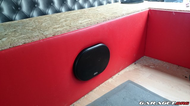

https://www1.garaget.org/gallery/images/204/203376/203376-7f8709d834124f502ae03e49625ae591.jpg
https://www1.garaget.org/gallery/images/204/203376/203376-79a83ac2aa4d6a654d030073cbf3a112.jpg
Klädde in frontarna med röd vinyl och skruvade dit öppningsbara lock för förvaring under.

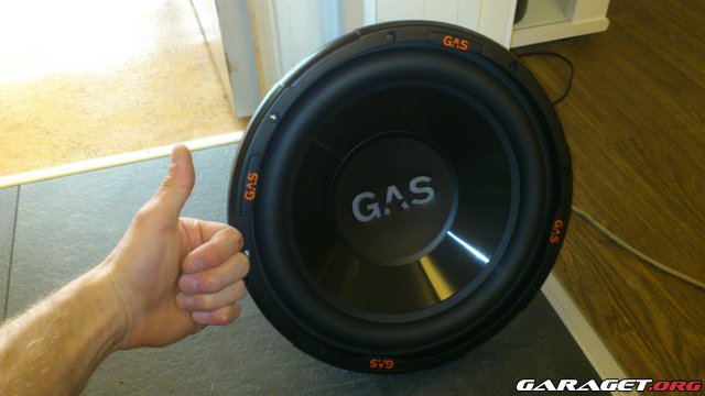

https://www1.garaget.org/gallery/images/204/203376/203376-7adc887b5f740802636314cd65095fa7.jpg

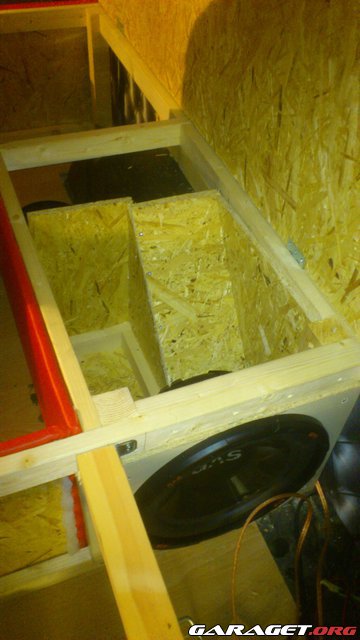

Precis fått hem två 12:or från beställning smile
https://www1.garaget.org/gallery/images/204/203376/203376-eecf363288f94a290bdc8220d9ee0118.jpg
Byggde in baslådor, lika på båda sidor. Blev lite special för att få till rätt volym eftersom jag byggde dom över hjulhusen.

https://www1.garaget.org/gallery/images/204/203376/203376-791fb3c11ad016278d6a47353b46ab98.jpg

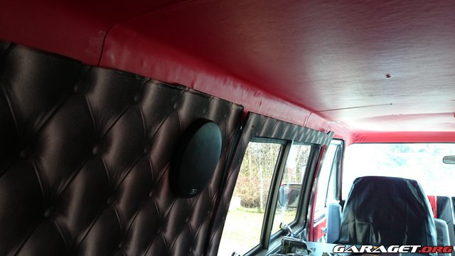

6X9:or på varsin sida långsidorna.
https://www1.garaget.org/gallery/images/204/203376/203376-99c26d13017b8d6d996d6d8156964ff5.jpg
Här syns även 6.5:orna som sitter i väggarna. sitter 2 på båda sidor (alltså 4). sen är det en 5.25 i bägge dörrarna fram.

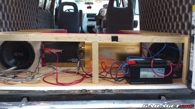

https://www1.garaget.org/gallery/images/204/203376/203376-56b55aaab31fc91e3a19178775ca3e59.jpg
Inte så snyggt draget nu, men dubbla slutsteg. Det guldiga driver basarna och det andra driver 6X9:orna och två av 6.5.orna. resten går på stereon.
Kopplade även in ett extra batteri på 88 A dels för musiken, dels för kylskåp och belysning i kupen smile

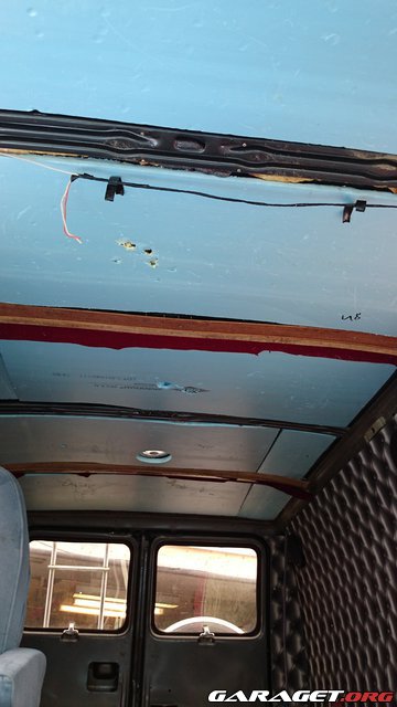

21 maj 2014

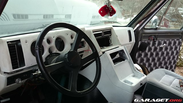

https://www1.garaget.org/gallery/images/204/203376/203376-9015a3f758d0a31ef3a35f73497e1d57.jpg
Instrumentpanelen som någon tidigare ägare lackat vit, inte så fint.
https://www1.garaget.org/gallery/images/204/203376/203376-2e651ec2447763c1f0f409a98057a681.jpg
Så den fick bli svart istället. tanken med hela bilen är att det ska gå i svart och rött smile

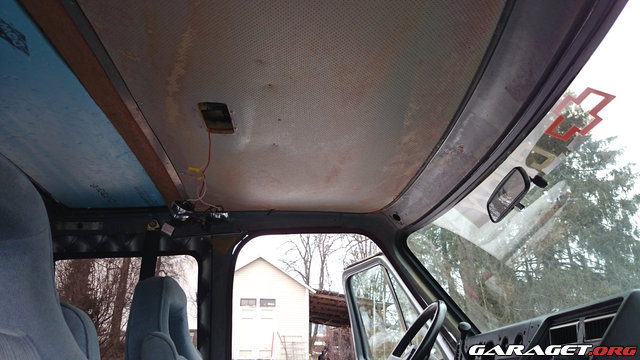

https://www1.garaget.org/gallery/images/204/203376/203376-7e9df48c5c997ed2a6a108efb0b33691.jpg
Taket kläddes med markisolering (cellplast/frigolit)

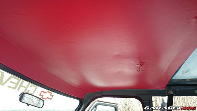

22 maj 2014
https://www1.garaget.org/gallery/images/204/203376/203376-5e61e076e4dc26bc242394bc2ff8c933.jpg
Den röda plyschen som fanns kvar i förardelen fick göra plats åt det nya taket.
https://www1.garaget.org/gallery/images/204/203376/203376-45b131f70ef2d0471313e36ee3e3c311.jpg
nya taket.

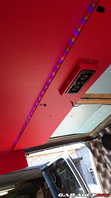

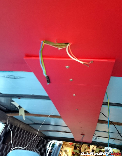

https://www1.garaget.org/gallery/images/204/203376/203376-09ce2834608968a3af1b023cb69c237f.jpg
Byggde en mittkonsol som är lite nedsänkt för att få plats med en ledlist runtom

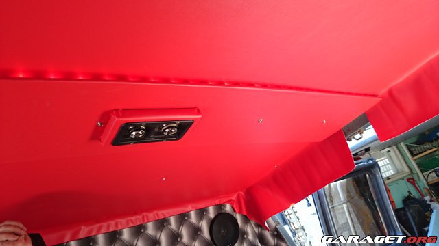

https://www1.garaget.org/gallery/images/204/203376/203376-5654c20f4a9cd9c2feed739320c344a3.jpg
styrningen till lyset i mittkonsolen
https://www1.garaget.org/gallery/images/204/203376/203376-9d914b5dd6600c696a737da958578f06.jpg
resten av taket limmades på masonitskivor som sedan sköts in ovanför mittkonsollen och skruvades upp. klädde även in spothållaren med vinyl och monterade den över det blivande bordet smile

Klädde runt dörrarna.

24 maj 2014
måste bara fråga hur det blev med ledlisten ? lyser de upp bra  köpte likadant kit på ebay vet inte om jag ska sätta in de i bilen eller inte :S

24 maj 2014
Ja dom lyser helt okej, lite svårt att säga eftersom det beror lite på vad du är ute efter för ljus. Men för mitt ändamål funkade det kanon! Det är väl bara att prova, du behöver ju inte montera den.

25 maj 2014
ja jag hade tänkt mig runt om taket och under säte och så så man får en  fin och behaglig styrka eller vad man ska göra men de är ju klart bättre om man testar får nog göra det tongue

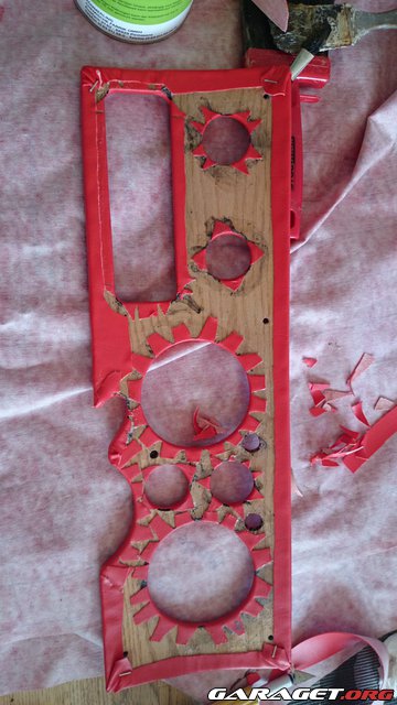

47 Inlägg
25 maj 2014

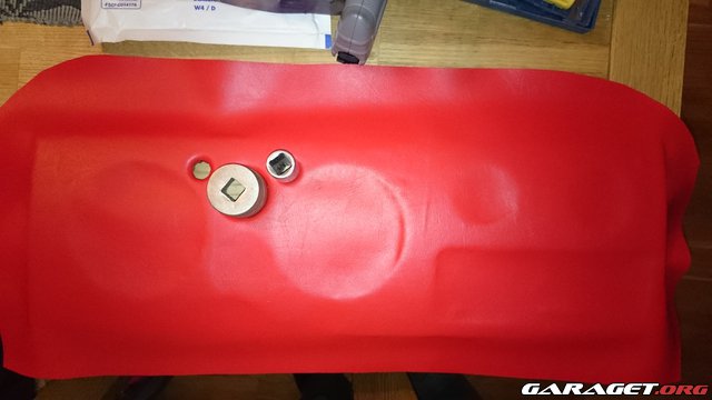

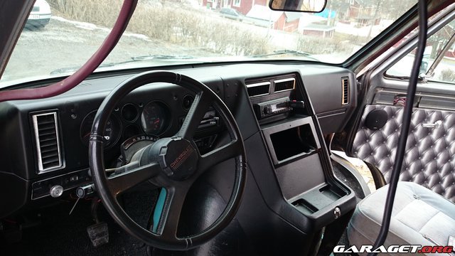

https://www1.garaget.org/gallery/images/204/203376/203376-95b3d42f0ac7862bd1c34ae088c815f2.jpg
Här är panelen som sitter över hastighetsmätaren mm. klädde in den och pressade hålen med passande hylsa.
https://www1.garaget.org/gallery/images/204/203376/203376-75f934518334d4fd50b78215aa4a1bf7.jpg
https://www1.garaget.org/gallery/images/204/203376/203376-4d3d77f81dfc1c623f975fa771a902d1.jpg
Här är den på plats. Stereohållaren syns även här som jag fick bygga då den blev för stor att ha på vanliga platsen eftersom det är en dubbel-din.
