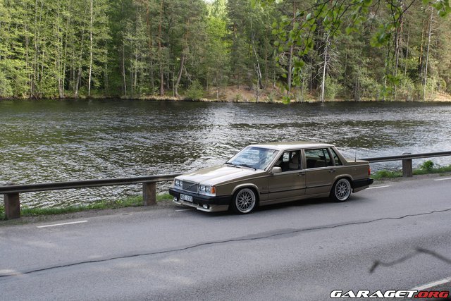

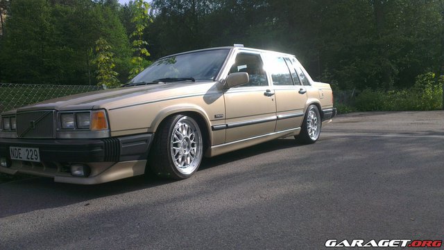

Slänger upp två bilder på när polarn hade den smile https://www1.garaget.org/gallery/images/102/101718/101718-df62c96fbb70e96bf296a14ecb3d6731.jpg
https://www1.garaget.org/gallery/images/102/101718/101718-82f443803012fb07e6a33a3b50884380.jpg
Volvo 240 projektbil!. kika gärna på:n :)
