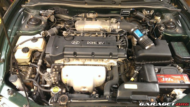

https://www1.garaget.org/gallery/images/186/185675/185675-eecaa1a32c4741991e6f8145fe051ef8.jpg

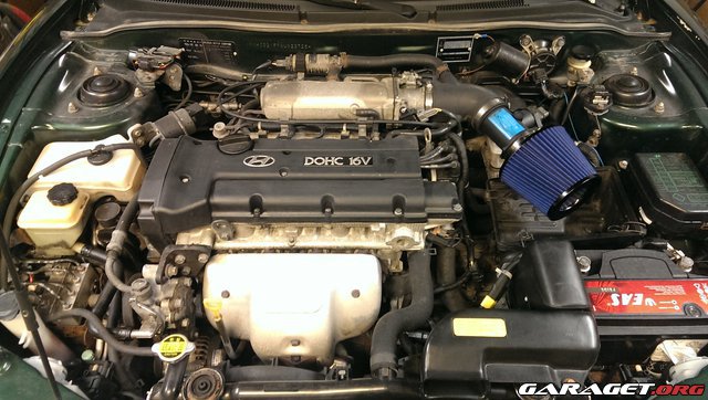

Orginal motorrum efter köp, innan fix!
https://www1.garaget.org/gallery/images/186/185675/185675-cf2c8f3b407b7189d330ce0aec85f4a4.jpg
Så första steget idag var att montera nya glödlampor i hel och halvljuset, typ biltemas xenonvita halogen lampor.
Plockade även bort luftboxen och satte dit för tillfället biltemas öppna luftfilter. Kommer däremot bytas ut snarast möjligast då ja deras kvalite har fått mycket kritik smile.

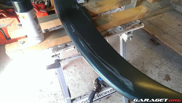

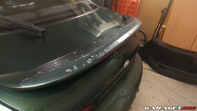

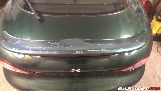

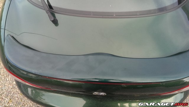

Idag blev det att påbörja och tänkte slutföra omlackering av vingen bak då den hade grova lacksläpp.
https://www1.garaget.org/gallery/images/186/185675/185675-300e5412dfcbcae4df8d18a9da5885f5.jpg
https://www1.garaget.org/gallery/images/186/185675/185675-18fecc24cf5eb746d628a572fac646d7.jpg
Slipning gick fint.
https://www1.garaget.org/gallery/images/186/185675/185675-ef43308343f18627545bdf8d851a97c1.jpg
Här har den fått ett eller två lager färg.
https://www1.garaget.org/gallery/images/186/185675/185675-a3f12f1951ee282716bd2f9ea3df0c59.jpg

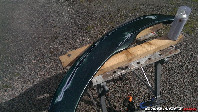

Men sen hände något efter att den fått färg på sig. Av någon anledningen så blev lite lite mycket lack på ett ställe och det började rinna så klart (se till vänter). Åh typiskt säger man då och "börjar om" big_smile.
https://www1.garaget.org/gallery/images/186/185675/185675-b89568ff5cb7c134d8bb6f5afa3c0c1f.jpg
Så nu blir det att slipa lite igen och göra om göra rätt! smile.
För övrigt tycker jag att färgen vad förvånansvärt lik orginalet. Lite lite mörkare dock. Men spelar ingen roll då den ändå skall folieras.

Ser bra ut! Ett tips är att lägg tunna lager med ca 30cm avstånd från föremålet! Vänta med att lägga på nästa lager tills det förra har torkat lite så att det är typ kladdigt.
46 Inlägg
1 juni 2014
Jo precis det jag gjorde. Men något vajsade med burken så det blev lite mycket på ett ställe som började rinna. smile. Men nu upp och fixa till !

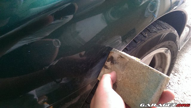

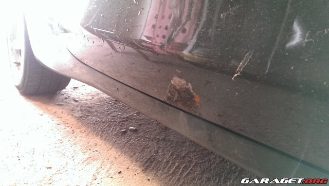

igår har man hunnit hantera all rost på ytterskärmarna, samt lackat om vingen då den blev som den blev. Så nu är bilen redo för foliering. Och materialet är beställt idag och kommer imorgon så tisdagsnatten blir grymt spännande! big_smile
Ibland får man dock slipa för hand när åskan kommer och drar strömmen med sig! xD
https://www1.garaget.org/gallery/images/186/185675/185675-e6094a53c9a9e5233f21884db8589a61.jpg
Vissa ställen tuffare än andra så även lite blästring fick det bli för att komma åt alla porer.

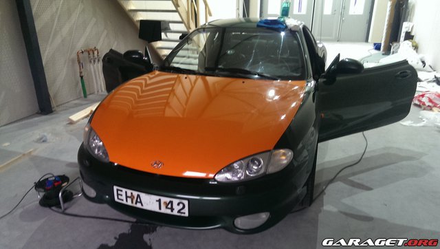

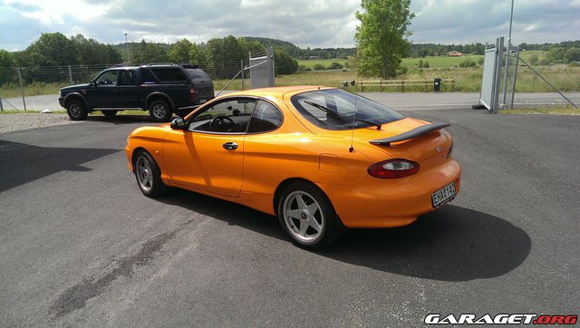

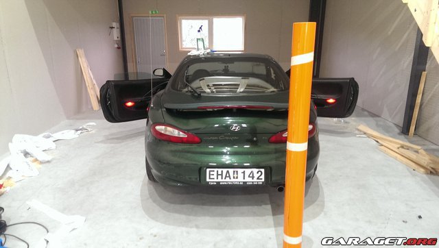

Sådär!, Blev en liten ändring i planerna på folien. Blev masa strul med den blåa på posten så åkte till leverantören och hämtade orange istället. Blev riktigt bra! Lite bilder från nattens jobb! big_smile
Bilen är inte 100% klar, bild framifrån får ni inom kort wink.
https://www1.garaget.org/gallery/images/186/185675/185675-f3d2ab1e75b128dced895b7e99d76ee1.jpg
https://www1.garaget.org/gallery/images/186/185675/185675-45f487e8d958e16eb48a18a0fcb7f030.jpg
https://www1.garaget.org/gallery/images/186/185675/185675-09116b71d770fac3c1fa76b3eee83921.jpg
https://www1.garaget.org/gallery/images/186/185675/185675-59db40ce119dd4ed8d510c3255ac4989.jpg
https://www1.garaget.org/gallery/images/186/185675/185675-c162396ae694d5f5b908e9c20152e054.jpg
Folierade bilen orange som ni ser, och vingen är matt grå, riktigt snygg kombination, däremot kommer jag nog att lacka vingen istället så en vinge är lite så där halvjobbig att foliera så blir aldrig perfekt.
På folieringsbiten är det handtagen, backspeglarna och fronten kvar.
Prisa vare skatteåterbäring för resten! wink

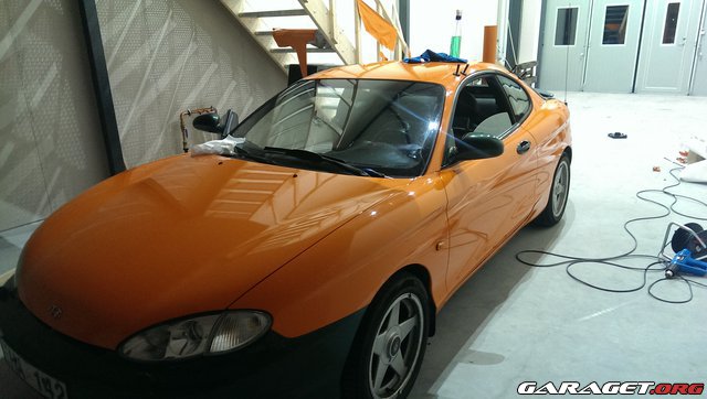

De senaste dagarna har det hänt en del grejer.
1. Folieringen är slutförd..
2. Bestämde mig för att färgerna blir orange och orginalgrön på detaljer som vinge, backspeglar och handtag. (blev en bra kontrast och uppskattades av folk i min närhet smile ).
3. Har fått däcken balanserade av Sams bilverkstad (mekonomen) i Rollsbo, Kungälv.
4. Lite kromhattar över spolarmunnstyckena på huven.
5. Fick reda på att det är ett mindre oljeläckage så oljebult och packning bör bytas omgående.
6. Även hjulbultarna var tydligen inte gjorda för dessa fälgar som sitter på så dom bör bytas omgående också.
Skall iväg i dagarna till Pekkas framvagnsiställning i göteborg och få en liten kontroll då vibrationerna och den snea ratten inte är helt perfekt efter balanseringen ändå. Håller tummarna för bra pris och att det löser problemen smile.
Bromsarna bak behöver nya belägg också. Hej biltema och min fader till hjälp! big_smile
Natti på er!
Så här ser bilen ut framifrån nu, (saknas dock kromet på huven.)
