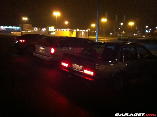

Sen var det dags för premiärträff 2014 i form av Kungens Kurva den 22 mars för min del smile

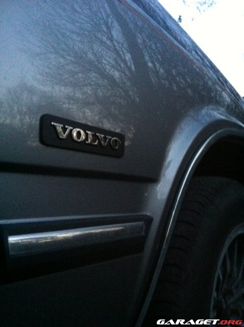

USA-skärmemblem införskaffades och monterades direkt smile

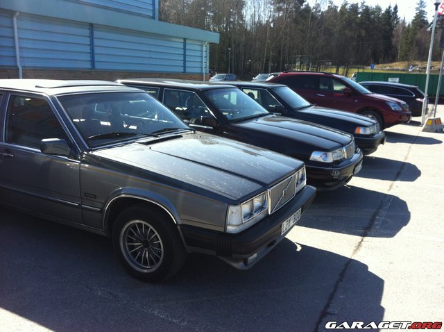

I mycket gott sällskap på tordagsträffen för volvobilar vid sjöhistoriska (första maj?)

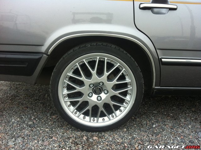

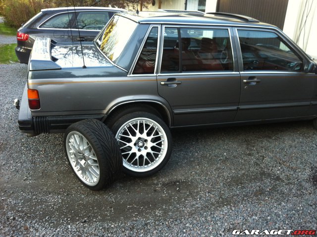

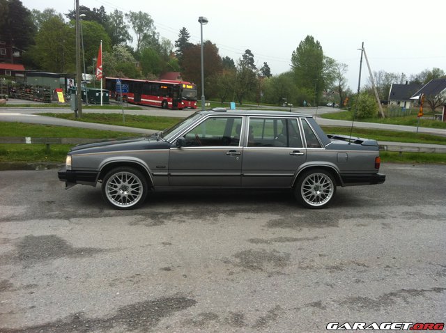

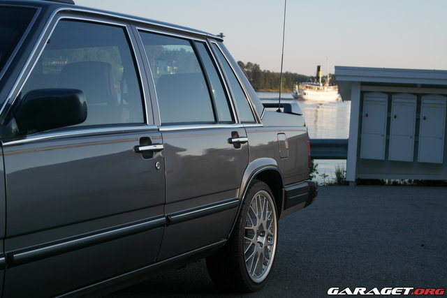

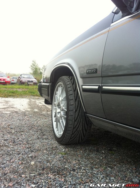

Köpte nya fälgar och däck big_smile (2014-05-13). Har haft så jääkla svårt att bestämma mig ang vilka fälgar jag vill ha på bilen tongue men jag vågade vägra mk18 iaf^^
https://www1.garaget.org/gallery/images/180/179389/179389-c53a5543a68950a229c1377674ea1f1b.jpg
Blev Volvos BBS Triton 18x7,5" (V70-fälg egentligen. Äkta splittfälg) med 225/35-18 runtom
https://www1.garaget.org/gallery/images/180/179389/179389-72a57d7a37c21094005121a8fc920d11.jpg
"Testmonterade" en fälg innan jag hade inhandlat spacers och nya hjulmuttrar. Men först en 14-tums plåtfälg tongue

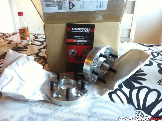

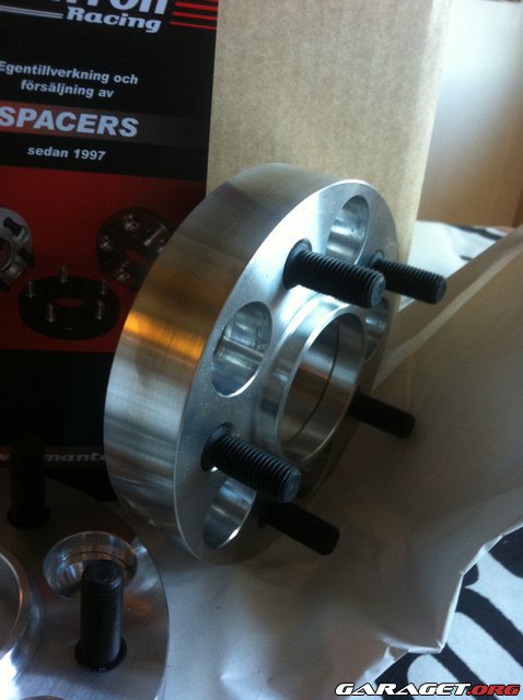

Beställde spacers från Manton Racing smile 20mm fram och 30 bak
https://www1.garaget.org/gallery/images/180/179389/179389-5a87c70cf3f7f215be6620109d33d4cb.jpg
https://www1.garaget.org/gallery/images/180/179389/179389-36ef12c2969a0a13e3f5f1d4916124c8.jpg

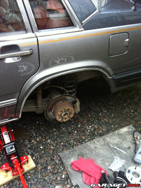

Så nu var det fritt fram att montera big_smile

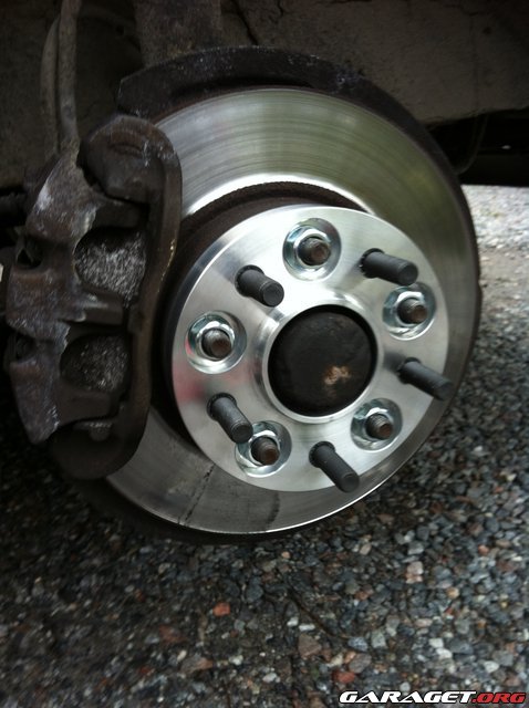

Av med de gamla hjulen och på med spacers först
https://www1.garaget.org/gallery/images/180/179389/179389-f6bce9f8aa26734240c8e66853591a16.jpg
https://www1.garaget.org/gallery/images/180/179389/179389-63ce8a66810a77e394e83dc56194d48e.jpg
Sådärja, då var de på plats smile tycker det blev bra, dock var ju bilen hög som ett hus wink

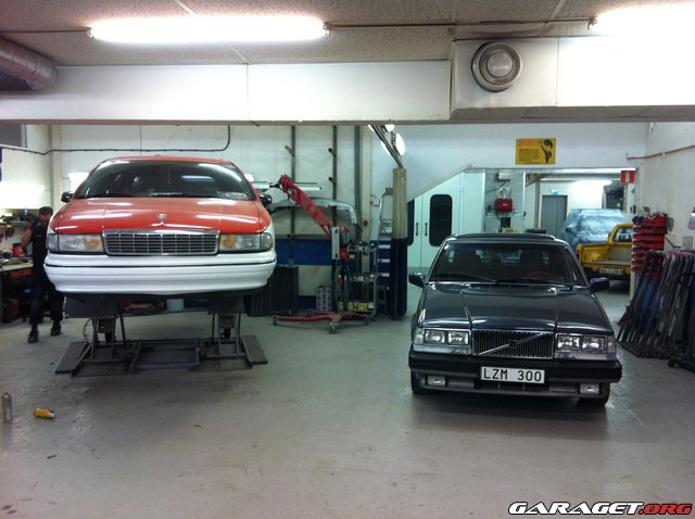

Lite trevligt häng med polaren på hans jobb smile

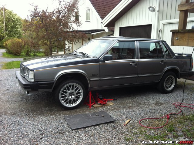

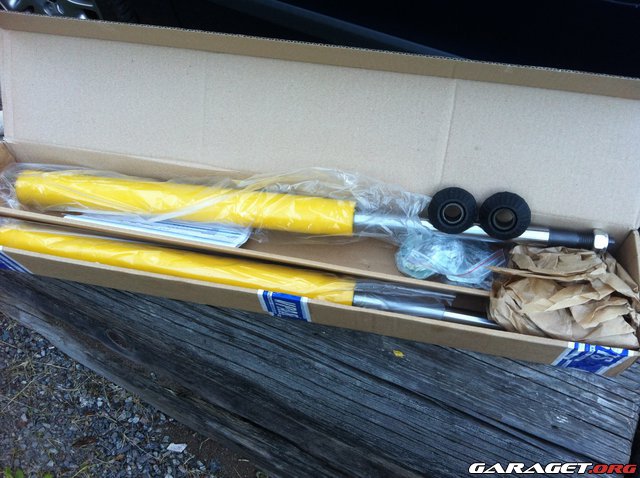

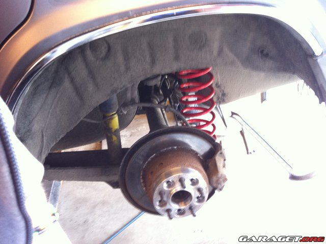

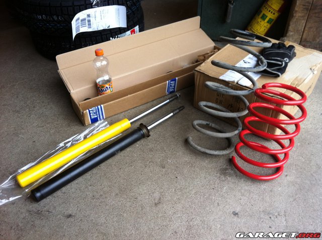

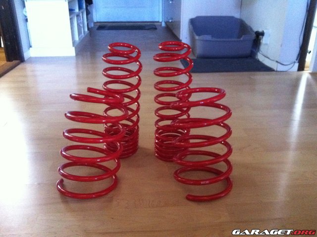

Bilen var som sagt hög som ett hus så för ungefär två veckor sen skaffade jag detta smile
Sänkfjädrar 60/40 från KLracing. Inget kapande i originalfjädrarna här inte
https://www1.garaget.org/gallery/images/180/179389/179389-f6baba99c39879760f2b85d964e255dd.jpg
Sportstötdämpare från G&M fram
https://www1.garaget.org/gallery/images/180/179389/179389-24471138d09e80308cc1bfc31b0d8b3a.jpg

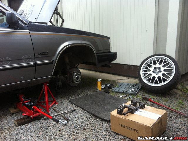

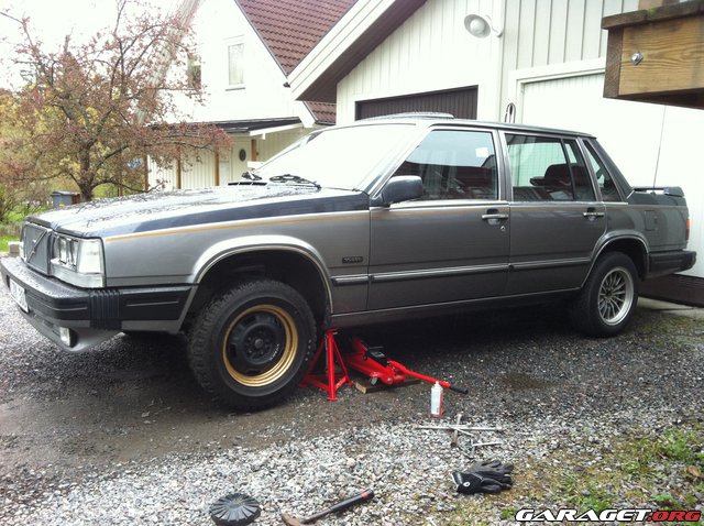

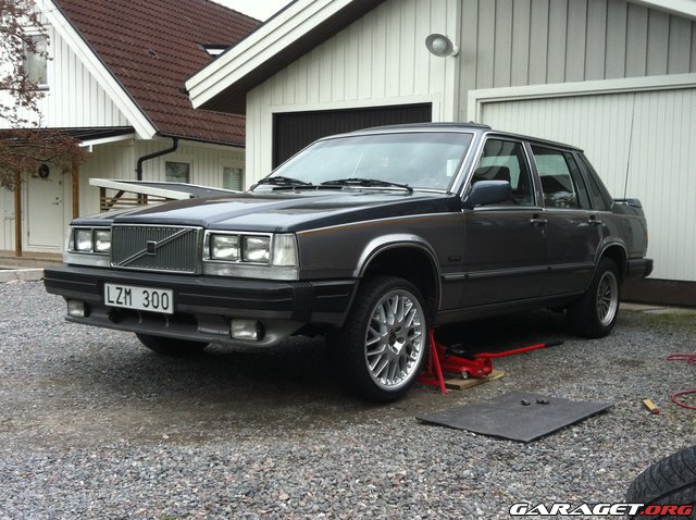

Skulle montera detta på grusuppfarten med hjälp av en domkraft och ett fåtal verktyg. Det gick inte så bra. Allt satt ju så in i bomben! Skulle även ha bort spindellederna och byta dem i samma veva.
https://www1.garaget.org/gallery/images/180/179389/179389-bc5219c8f0de22b63dda3bb87b3dcf56.jpg
164 Inlägg
10 juni 2014
#77

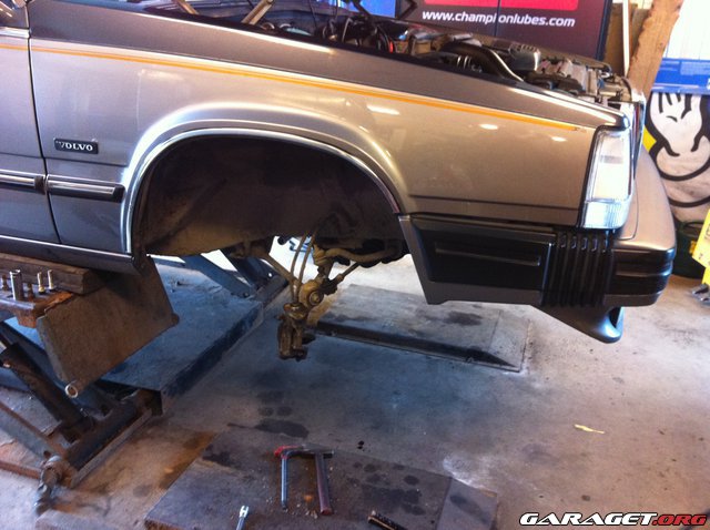

Tog därför hjälp av en som var betydligt mer kunnig med en schysst lokal med lyft osv och som faktiskt kan mecka^^
Högra fjäderbenet lossat
https://www1.garaget.org/gallery/images/180/179389/179389-b6e984df1d9519fe985ca120b4ab27b4.jpg

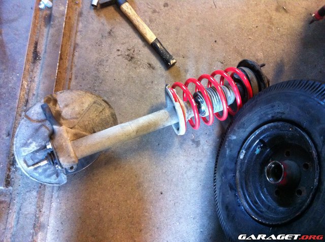

Original vs nya framfjädrar och dämpare:
https://www1.garaget.org/gallery/images/180/179389/179389-5e20ae8afde53e27b47a534fa3e6bf01.jpg
Färdigt för att montera tillbaks på höger sida med nya dämparen i och fjädern på plats
https://www1.garaget.org/gallery/images/180/179389/179389-f3ad9dcd38cbc386a0260f0d3b19c66f.jpg
På plats, och även ny spindelled.
https://www1.garaget.org/gallery/images/180/179389/179389-7b8e688e297bc2ed2e1f9ec2b40075f5.jpg
Vänster sida krånglade dock. Den gängade fjonken som håller fast dämparen i fjäderbenet hade rostat sönder och gick därför inte att få bort på något sätt. Vi satte därför bara dit nya fjädern. Så nu får jag leta nytt fjäderben till vänster sida så man får i nya stötdämparen på den sidan också. Konstaterade även att bromsarna fram hade gjort sitt
Bakfjädrarna var lättare att byta smile
https://www1.garaget.org/gallery/images/180/179389/179389-5660842225249bac818f7f141e62984c.jpg

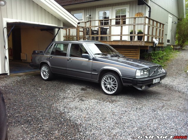

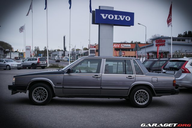

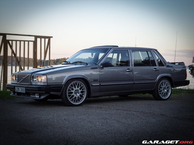

Så hur blev det då kanske man undrar? Jo, fan rätt schysst asså om jag får säga det själv big_smile nu är jag ifatt med uppdateringarna så det är alltså såhär den ser ut idag smile
