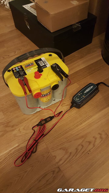

#85
Det blev en del gjort igår så som provstart med dåligt resultat jag fick inte igång bilen då 120A main säkringen hade gått så Apexin startade inte. Provade med en kabel men det fräste till riktigt bra och resulterade i att kabeln gick det visade sig att jag kopplat kabeln från main fel och jordat den -.- korkat.. åka hem och sova på saken och mycket riktigt det var kabeln. Jag flyttrade den och hällde i mer soppa och försökte en bra massa gånger och nr jag börja ge upp så tände den till snabbt och likaså hoppet så jag och grannen fortsatte att bråka med den lite och tillslut så startade den !!! Wiho big_smile nu är det bara lite smått kvar så som fylla olja till kopplingen och lufta den samt även servostyrningen och så måste jag kontrollera under då något läcker olja och jag misstänker att det är oljepluggen som jag missat att dra. Imorgon blir det förhoppningsvis en liten update igen

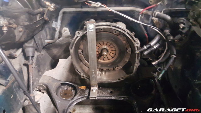

nuc skrev:
Okej mycket har hunnit hända men samtidigt så har det inte vart så mycket jag fick igång bilen besiktad den körde till och från jobbet och några gånger och sen började den gå väldigt varmt och motorn pajade (börja släppa in vatten i rotorhusen vilket resultera i att jag nu har rivit ur motorn det tog ca w.5 timmar och jag gjorde det själv nu står bilen på jobbet och ska hem till mamma och pappa imorgon men motorn står undangömd på jobbet ska ta någon dag och plocka isär motorn och kolla vad som är fel men troligen gavlarna. Jag kommer inte uppdatera allt för mycket här då jag ändå inte får någon direkt respons av folket som läser och ser då inte heller någon anledning i det hela men några updates kommer det i alla fall dock bara när något stort hänt xD vi hörs brothermandudes.
https://www1.garaget.org/gallery/images/147/146306/146306-de8f078abf8bb180f3ddbfc9d2caeb34.jpg
Nu är den ur igen.
https://www1.garaget.org/gallery/images/147/146306/146306-6fdae2a22c54d1f3b1a109dd82aeb67b.jpg
På väg till gömman  wink
https://www1.garaget.org/gallery/images/147/146306/146306-e0c9879899c234c76f235e3b3b55c995.jpg
Fäste för lådan så den inte ramlar ner.
