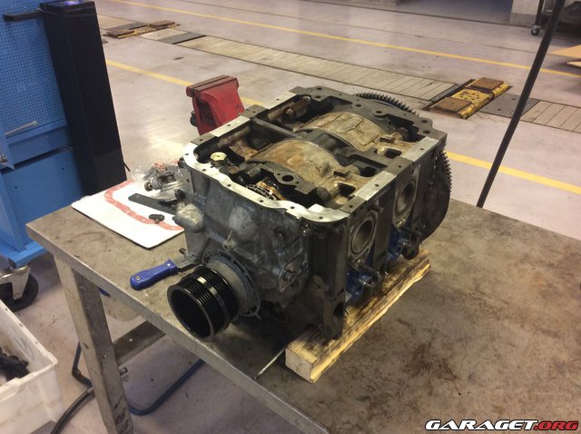

I förr igår så åkte jag över till Lars Bodin som är en bekant och fick hjälp med slipningen av sidotätningarna, det gick rätt så enkelt och vi stötte inte på några problem, stort tack till Lars för hjälpen!!. I helgen hade jag tänkt att jag skulle montera ihop motorn så igår ställde jag mig och plockade fram alla delarna som skulle användas så får vi se hur allt slutar. over and out// Low

Det Blev en del bilder, den första är från för någon dag sen när jag och Lars slipade tätningarna (Tack Lars) och dom andra är från inatt.

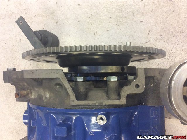

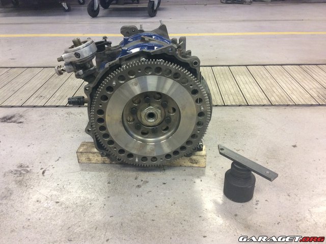

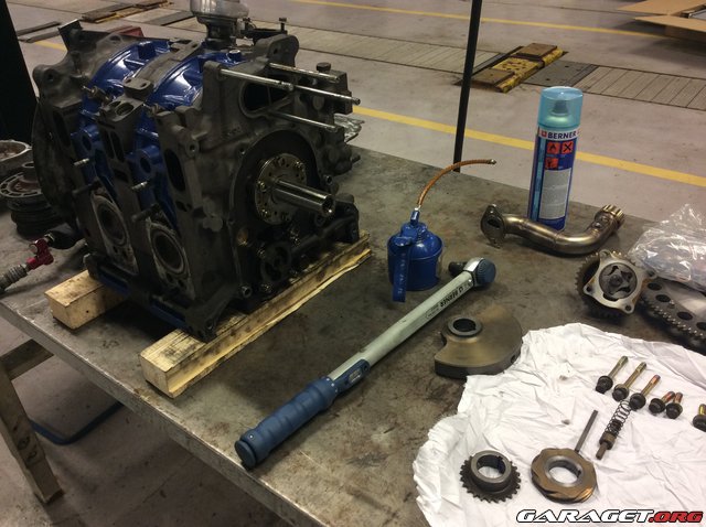

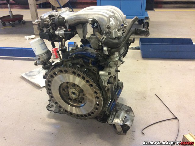

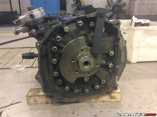

Jag jobbar natt denna vecka och kan därför vara lite seg på uppdate, men hur som helst söndag natten till måndag så drog jag fast svänghjulet och motvikten hade dock lite strul med att hålla motorn stilla då jag drog så provade med en kedja jag hittade liggandes i verkstan dock höll den inte för 480nm så jag fick istället komma på en annan lösning så jag tillverkade en liten låsning av plattjärn som fungerade utmärkt och så när jag drog så fick jag stå på motorn i och med att jag ej har något stativ jag sätter upp den i dock gick det bra och nu sitter allt på plats, natten till idag så putsade jag och rengjorde inför nästa ström av delar som skall monteras mer om det kommer efter montering smile.
105 Inlägg
17 juni 2014
https://www1.garaget.org/gallery/images/147/146306/146306-21b26cb3b79246265cdd98e0627a0a22.jpg
Verktyg för att låsa motorn.
https://www1.garaget.org/gallery/images/147/146306/146306-8730f3fb41e6c87d25b87f98c19c6b25.jpg
Lite lättare wink
https://www1.garaget.org/gallery/images/147/146306/146306-aaa04c2b0f1b64b4b30b05cb196ce2f9.jpg
Där är den fina motvikten smile

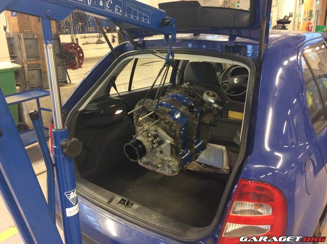

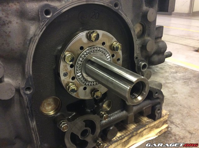

19 juni 2014

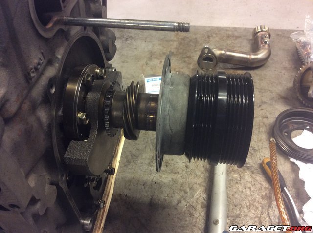

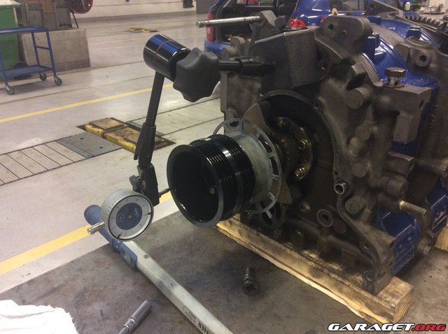

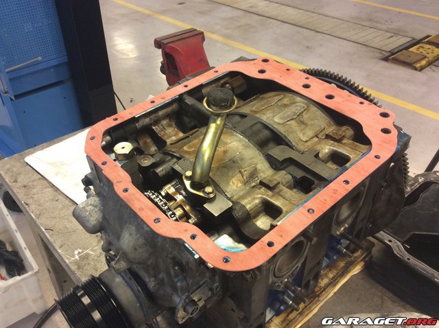

Inatt stod jag kvar efter jobbet och slet lite med motorn till rx7an och jag må säga att den är tung den lilla jäveln ! Hur som helst så mätte jag in spelet och monterade på oljepump och diverse och sedan tråget och tyvärr bara ena motorfästet hmm och ja jag vet man ska sätta båda på plats samtidigt som tråget för att va säker på att det blir tät men tyvärr så låg dom andra tre bultarna i en annan låda som var hemma så det får bli nästa del. //Low
105 Inlägg
19 juni 2014

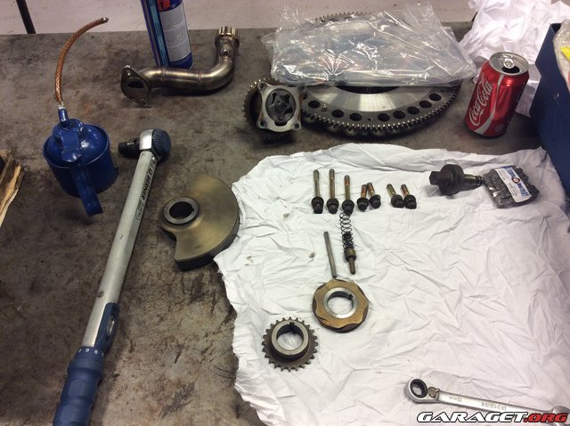

https://www1.garaget.org/gallery/images/147/146306/146306-471a2c4acce1b855db56970ff0ce930a.jpg
Viktigt med förberedelse!
https://www1.garaget.org/gallery/images/147/146306/146306-9b9f717ede020d3f9ae3d6a1e1a4038e.jpg
Montering innan mätning av spel.
https://www1.garaget.org/gallery/images/147/146306/146306-9076937f8ffc6d948cb7b9f07f1c7577.jpg
smile
https://www1.garaget.org/gallery/images/147/146306/146306-91a85859ab62d834f5055bd4a4de01ea.jpg
Nytt remhjul smile
https://www1.garaget.org/gallery/images/147/146306/146306-92b1393b8587f2bcb43c0cef38520011.jpg
Kom tyvärr inte åt och mäta direkt på bulten men detta duger.
https://www1.garaget.org/gallery/images/147/146306/146306-88cdf3685f34f89ecd8eb8e58169567e.jpg
Upp och ner ner och upp wankeln morrar snart i granens topp!
https://www1.garaget.org/gallery/images/147/146306/146306-38fa224dc4d5d44cd5647d2f231ca407.jpg
Glömde tyvärr ta en bild med tråget på när motorn låg på bänken.
https://www1.garaget.org/gallery/images/147/146306/146306-13ff2d0dab0d1068fca8dd60e4f4ddc7.jpg
Den börjar bli tung nu så nu fick motorlyften göra vad den gör bäst!!

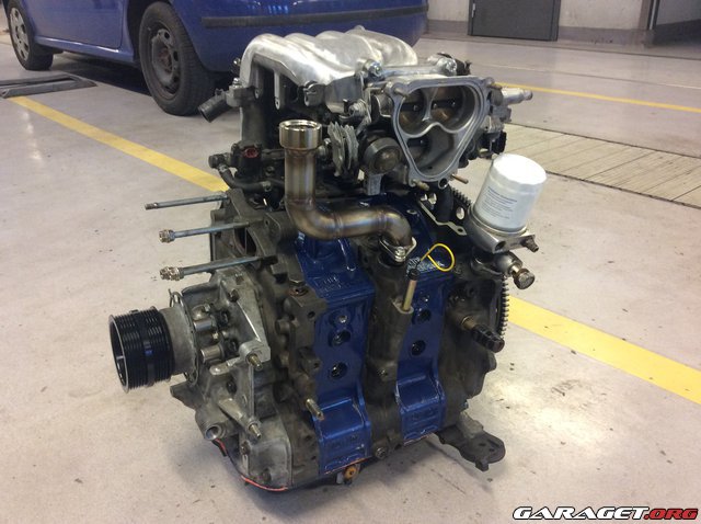

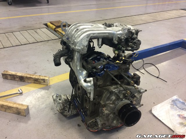

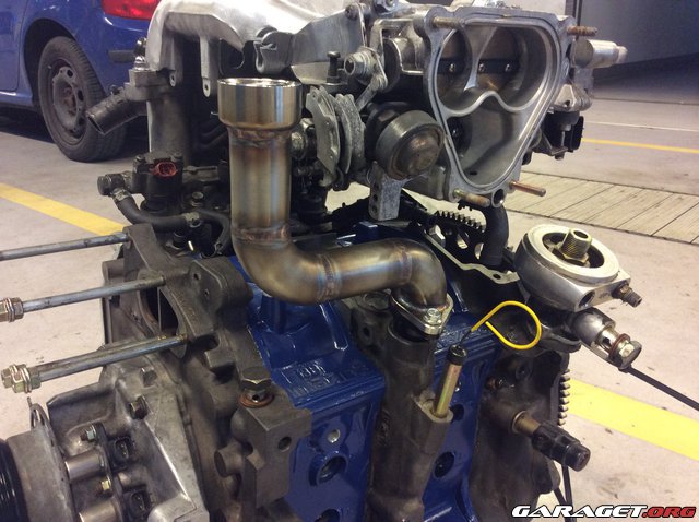

Sista natten på nattveckan och idag fick jag ytterligare lite gjort på motorn, monterade det andra fästet och bytte packningar i dom primära och sekundära insprutarna, monterade även på oljefilter och den nya oljepåfyllningen men mer vart det inte ikväll nu blir det hem och sova så godnatt och Glad midsommar!! //Low
105 Inlägg
20 juni 2014
https://www1.garaget.org/gallery/images/147/146306/146306-8ce7c6c83439ebdc137ccb27e1c0c5a1.jpg
Fint blir det !
https://www1.garaget.org/gallery/images/147/146306/146306-018519a52e14e26754a02c9e0906f1f2.jpg
Nya påfyllningen
https://www1.garaget.org/gallery/images/147/146306/146306-465f9f0331384f1d4d61b76cfae9780e.jpg
Och filter på.
https://www1.garaget.org/gallery/images/147/146306/146306-eadc4b9b22d609a7172b4c3716b3f3ff.jpg
Omnomnom!!

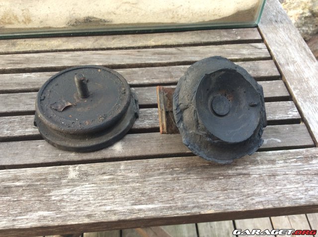

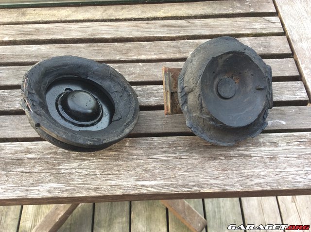

Just nu har det inte hänt så mycket på motorn dock har jag suttit och letat motorkuddar men hittar inte någon som säljer det så jag har bestämt min för att jag skall svarva till egna i polyuretan då min ena kudda var lite död, återkommer med mer info när jag fått tag i material och börjat svarva ! //Low
105 Inlägg
25 juni 2014
https://www1.garaget.org/gallery/images/147/146306/146306-f423d94318345402038874e4d71c63cc.jpg
Lite död eller vadå xD
https://www1.garaget.org/gallery/images/147/146306/146306-861d7d3052277d5195a5e77459402f78.jpg
Lite lagom sådär.
