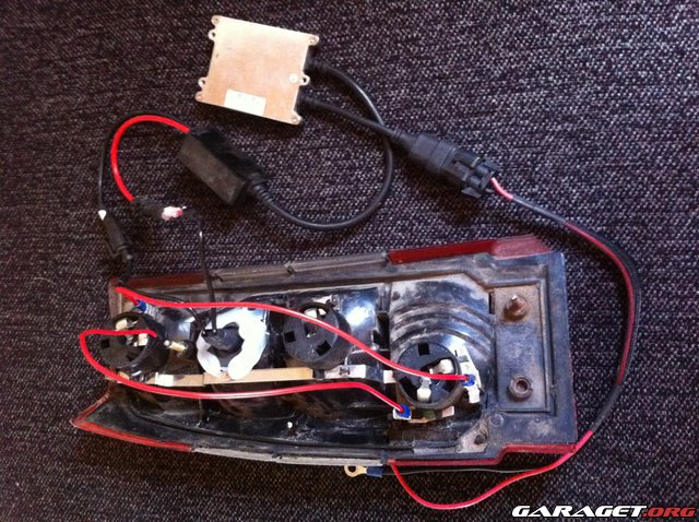

Hur kan ja fixa om bakdimljusen till vanlig positionsljus på min 945??

Kort sagt; byt lampan till en enkel 5w-lampa.

men ska man inte koppla om nånting?
Alltså på nåt sätt koppla positionsljuskabeln till bakdimljuskabeln?
Eller är det bara att slänga i 5w lampa på bakdimljusen?
26 671 Inlägg
15 juni 2014
Byt lampan.
Slå igång dimbakljuset med knappen.
Kör.

Man KAN också - om man vill vara riktigt seriös - löda en strömkabel från lampan intill samt en kabel för jord.
Då behöver man inte slå igång lampan med knappen.

Den iden fungerar väl inget vidare då det enbart är dimljus på vänstra bakljuset? Jag har aldrig sett någon med dimljus på båda original iallafall.

Japp. T.ex. 945 Classic, 965 MK2 och V90 har inte ens ett hål i översta platsen på högra lampan, så det måste man såga upp själv.

Eller så tar man det ytterligare ett steg längre och skaffar dubbelpolig hållare över så du även får bromsljus i alla fyra. Ser bara dumt ut om endast hälften bromsar...

jag hade monterat dit en dubbelpolig,, då kan man ju ha både dimbakljus å positionsljus wink

Det är fördraget!! Bara att sätta dit lamphållare och ansluta kabeln som sitter tejpad på kabelstammen.

Hur monterar man en dubbelpolig hållare?
Och vilken kabel behöver jag?
Skriv en lista på saker jag behöver till det.
Så kan ja skaffa från biltema tongue
Konnässör/TaxiChaufför
3 730 Inlägg
16 juni 2014
Vadå dubbelpolig? Du sätter dit en lamphållare med 5w lampa och sätter dit kabeln som finns där. Sen har du dimljus på båda sidor

Fast någon skrev att ja behöver en dubbelpolig kabel till att fixa positionsljus på bakdimljusen.
De va ju det ja undrade hur ja monterar kabeln.
5W lampan e ja medveten om. Dubbelpolig kabel behöver ja för att slippa trycka på bakdimljusknappen för att få positionsljus, dessutom får jag dubbla bromljus.
Om ni förstår vad jag menar. Läs tidigare kommentarer ovan på den här tråden. Finns bild på kabeln oxå.
