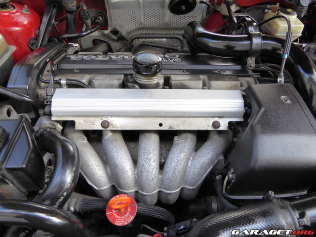

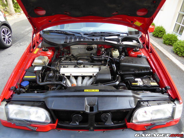

Har under de senaste dagarna pysslat en hel del med bilen. Har plockat ut lyktorna, rengjort dem och kopplat in de elektriska ljusjusterarna ordentligt så nu är ljusbilden bra (ljusbilden var dålig efter att jag bytte till orginal). Har även tvättat motorutrymmet och tagit ett varv med concept vista som gör plasten som ny. Körde på med concept vista på alla plastdetaljer i motorutrymmet vilket gav en jäkla lyster smile
https://www1.garaget.org/gallery/images/194/193383/193383-483dc5a6836a71bff8bd82f53ed909bc.jpg
Vill få motorutrymmet som nytt igen.https://www1.garaget.org/gallery/images/194/193383/193383-06ca57d1ea03f470b95c8444abd23529.jpg
Gjorde rent den övre skyddslisten i metall ovanför spridarna, ska också ta bort den undre listen för att rengöra den. Tänkte rengöra runt oljelocket också, har ni några tips på något bra medel att ta bort oljerester och dyligt med?
Det ligger som en hinna på metallisterna vid spridarna (har rengjort den övre listen) som går att skrapa bort. Ser även detta på plåten där stötdämparna kommer upp, vad kan det vara för något? Hur gör jag på bästa sätt om jag vill få bort de små mörka 'prickarna' på b.la. insug. Slipa bort dem med något? Hur har ni gjort?

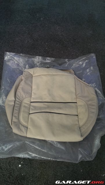

Fick tag i en ny klädsits kvar i orginalförpackningen big_smile Min nuvarande är inte speciellt sliten men blir att byta den någon gång framöver.
https://www1.garaget.org/gallery/images/194/193383/193383-ba274a52f7dfb04d2d7d8399ca638e80.jpg

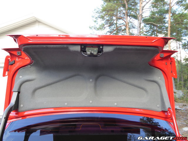

- Bagageluckan är bytt och emblem sitter nu på. Vi demonterade en vit begagnad baklucka och lämnade sedan in den på slipning och lackering på mitt jobb. Det blev riktigt bra och det blev som en helt ny bil!
Här är bakluckan precis nylackad
https://www1.garaget.org/gallery/images/194/193383/193383-52d5bf2177cb32a0a69f36406b12f8f6.jpg
Helt rostfritt smile
https://www1.garaget.org/gallery/images/194/193383/193383-fc0bfcf8262b1c44e315bb60f0e77c09.jpg

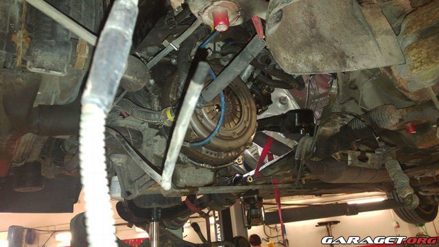

Nu till en annan grej. Har haft ett problem med bilen som jag inte tagit upp här ännu. Jag har haft problem med ett vinande ljud som uppstår när bilen blev varm och följde varvtalen. Vi anade att det var växellådan men var tveksamma eftersom M59 är kända för att vara väldigt hållbara. Vi undersökte detta under en längre tid och efter en åktur med en mekaniker kunde vi fastställa att det var växellådan som var felet. Förmodligen hade ett lager blivit dåligt som bidrog till det vinande ljudet.
Så det blev att beställa en M59 från bildelsbasen och montera den.

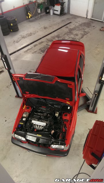

Bilen upphissad och luftburk och diverse saker uttagna för att komma åt.

Här är växellådan borttagen
https://www1.garaget.org/gallery/images/194/193383/193383-c31613ea0968bd73b680ea9b73ebfcc5.jpg
Känslan när man provkörde bilen och det enormt störande ljudet var borta var helt magisk! Känns väldigt bra att fått detta fixat innan säsongen var slut och bilen stoppades in i förvar. Kommer bli extra roligt att ta fram den sen i vår smile
Blev en ganska dyr historia men det var det lätt värt cool Slut på uppdateringen.

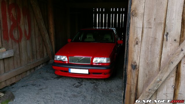

Efter en låååång tid i vinterdvala är bilen nu hemtagen smile Planer inom närmsta framtid är att göra en service samt byta de delar jag snart kommer att prata om. Men annars har jag faktiskt tänkt att njuta av bilen nu när bagageluckan med emblem är på plats, samt en växellåda utan missljud. Med andra ord inga jättestora projekt planerade för denna säsong.

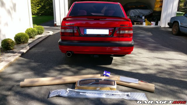

Här står bilen i dess förvaringsplats. Bilen startade precis som om jag lämnat den där igår vilket var skönt smile
https://www1.garaget.org/gallery/images/194/193383/193383-c00857efaa80f9d58517c4e1a9afb957.jpg
De delar jag köpt på mig under vinter är ett orginal fjäderbensstag, en ny grill samt nya taklister. Var extremt förvånad att taklisterna fanns kvar hos Volvo (GCP) så skynda er dit ifall ni vill ha ett par.
https://www1.garaget.org/gallery/images/194/193383/193383-71ad5aa5f9eb9b84e285f407eb579c97.jpg

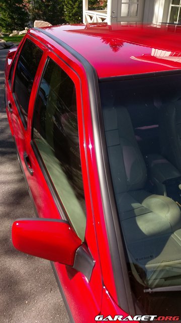

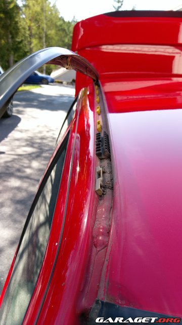

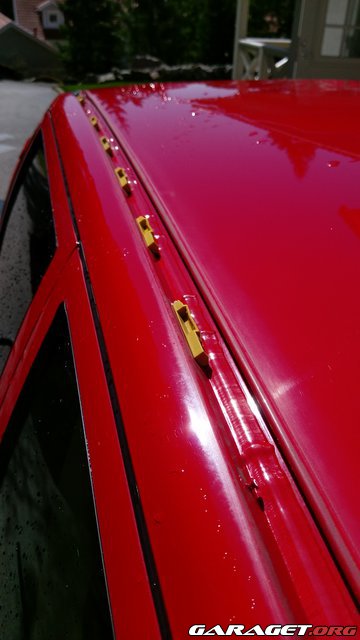

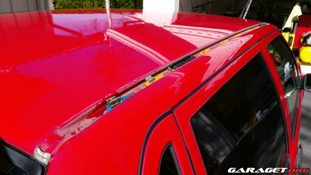

Under de lediga dagarna som varit har jag hunnit byta listerna och grillen och här kommer lite bilder på det.

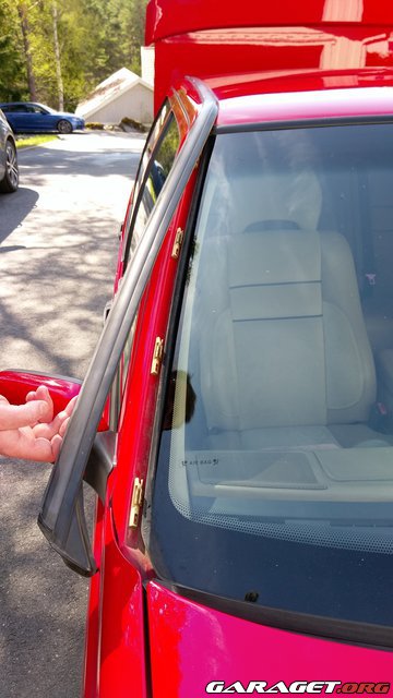

Lister var inte alls så svåra att byta som jag trodde. Dom sitter med clips och vi började längst ner vid vindrutan och 'böjde' upp dom så clipsen släppte.
Såhär såg de gamla listerna ut, riktigt tråkiga sad
https://www1.garaget.org/gallery/images/194/193383/193383-9202763d3f3b2a2fa2d7fd29332b3d32.jpg
Det var bara att bända försiktigt men bestämt så släppte de
https://www1.garaget.org/gallery/images/194/193383/193383-b02520097877071594ae2a5e66770d3b.jpg

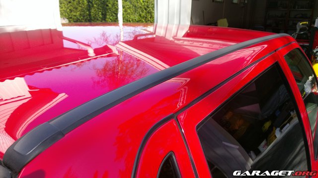

Sedan var det bara att 'knäppa' på de nya listerna lite försiktigt
https://www1.garaget.org/gallery/images/194/193383/193383-4fa077b423c2aa0e5d90de87ada34045.jpg
https://www1.garaget.org/gallery/images/194/193383/193383-41b0bfe7290e0efab04b908d07865911.jpg
Det blev ett enormt lyft på bilen med dessa lister. Kostade ca. 2800kr på Volvo för listerna samt klackarna intill bakrutan men det var värt vartenda öre smile Tog kanske 30min att byta dessa inkl. tvätt så det var absolut inga konstigheter, så det kan jag verkligen rekommendera ifall era lister börjar bli lite slitna.

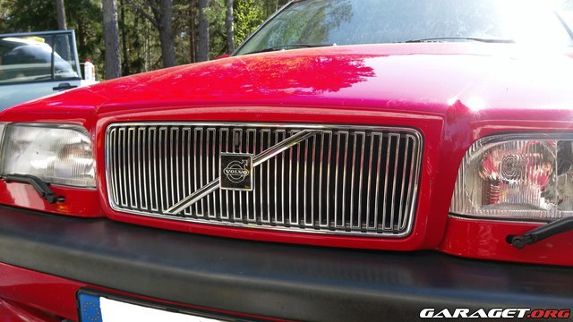

Passade även på att montera på den nya grillen. Även denna gjorde stor skillnad cool
https://www1.garaget.org/gallery/images/194/193383/193383-4fd974eb5913f5d85e16f1949f70722e.jpg

Skoj med nya lister!  bytte själv ut mina rails mot V70 listerna då kanten vid rutan är lite högre och skyddar sidorutan bättre mot regn.
Dock så rekommenderar jag att man byter clipsen vid rutan iaf! Det är ganska vanligt att dessa släpper i högre hastigheter då folk gillar att åka fort. Kan bli tråkiga skador på karossen mm.

Menar du dom gula clipsen/fästningsanordningarna? För nya metallclips följde med som man bara knäppte på. Tyckte båda såg fräscha ut men det kan helt klart vara värt att titta på, vore trist om det skulle hända något.
