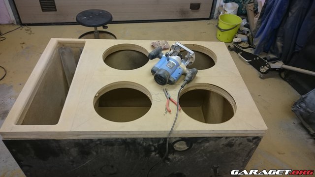

https://www1.garaget.org/gallery/images/186/185136/185136-47506a3c74c8f080afc41b24f1cb72b5.jpg
Rundat runt basarna :-D slipa jämnt imorgon, dra färdigt kablarna och kanske provsmälla om lådan nu går in i bilen xD

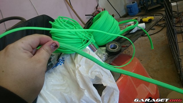

https://www1.garaget.org/gallery/images/186/185136/185136-3a491fd1a47f27d618170136dbd83dc1.jpg
Summering över dagen. Strumpade högtalarkabeln.

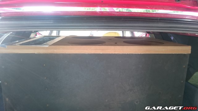

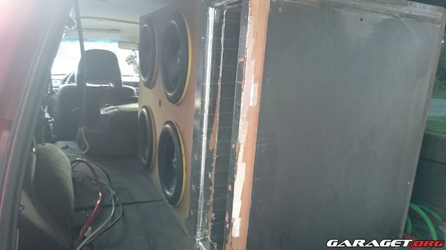

https://www1.garaget.org/gallery/images/186/185136/185136-d9aa8ef96fc4c177e6490dbc952c66c4.jpg
La in lådan. Var ett helvete och tänkte vrida den på plats och upptäckte ganska fort att det inte gick. Ur med lådan igen. Slå bort baffel och baksidan för att prova igen. Gick inte då heller...

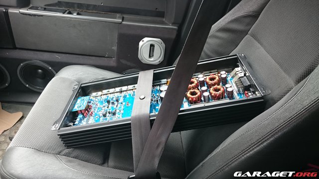

https://www1.garaget.org/gallery/images/186/185136/185136-c4b16edef5c721e930a3f803af792bfb.jpg
Kopplade in steget lite snabbt

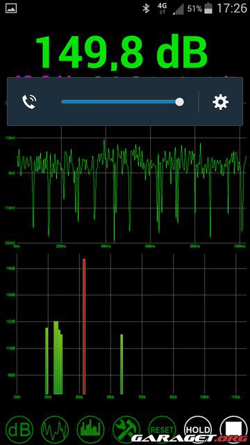

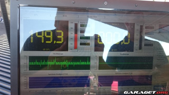

https://www1.garaget.org/gallery/images/186/185136/185136-3441f7de3a6219482d47c4ff2c225fea.jpg
Så sa jag till polarn att spelar jag över 145 så ska jag ha såhär. Tänkte för mig själv att det är ju omöjligt. Det var det tydligen inte xD

KardanRas skrev:
http://www1.garaget.org/gallery/images/186/185136/185136-3441f7de3a6219482d47c4ff2c225fea.jpg
Vad är det för mätinstrument du använder dig av där? smile
399 Inlägg
4 augusti 2015
#229
Kevaz skrev:
Spl-lab :-) bt versionen så man slipper laptop. Kostar 3500 på LW-Audio :-)

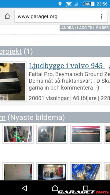

https://www1.garaget.org/gallery/images/186/185136/185136-744aa81436fd93d8e54c10ad5d992a38.jpg
20000 visningar :-D det tackar jag för!  Grymt jävla kul :-D

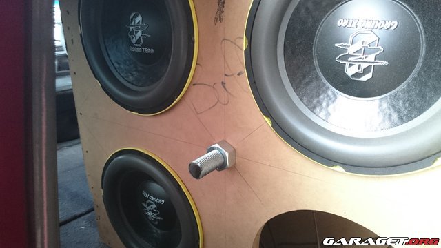

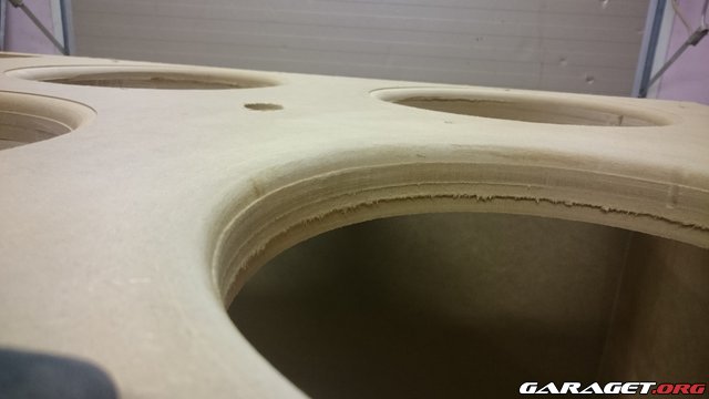

https://www1.garaget.org/gallery/images/186/185136/185136-cbe8ba23f3ee5aee967059d276f4690d.jpg
Rundade porten lite till mot basarna. Ska sätta i staget med idag så det blir tätt överallt. 148+ ska sitta idag :-)

Hur fick ni in lådan?  xD
Jag o polarn vevade in den. Sista gången vi lag in den så satt basarna i så vi fick kalla på förstärkning :-P

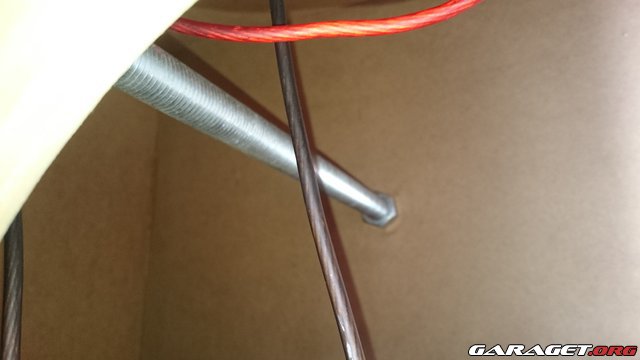

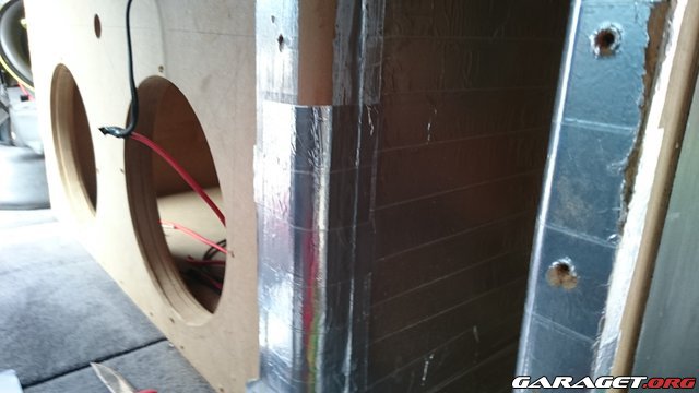

https://www1.garaget.org/gallery/images/186/185136/185136-06b0bc5b4d4df8e31e38d7852ac2fece.jpg
Stag på plats

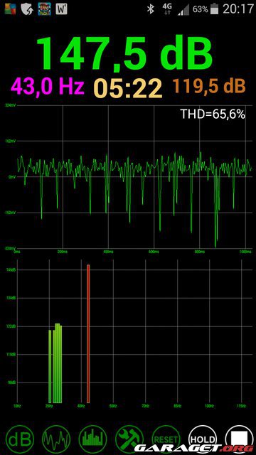

https://www1.garaget.org/gallery/images/186/185136/185136-81f3d603008834cdc7f97f0d89589953.jpg
Stag och rundning gjorde susen. Dock är detta med öppen dörr. 148.7 med stängda dörrar i 42hz
