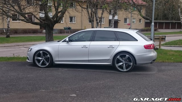

Sen som ni har sett så sänkte jag bilen för två veckor sedan (H&R 35mm runtom), har rullat en bit över 100mil efter detta. Arslet är lika tokhög som innan. Bilen är utrustad med "ADS". Då kan jag endast ställa in hårdheten på chassit, alltså om det ska va "comfort" eller "dynamic".
https://www1.garaget.org/gallery/images/147/146514/146514-3358aa10c51a5cdb6d3547fe4444dec0.jpg
https://www1.garaget.org/gallery/images/147/146514/146514-25912d9da6c16c3f5750e170328143a7.jpg
https://www1.garaget.org/gallery/images/147/146514/146514-199474ace040e0a596dfbe5a15954b61.jpg
Jag har pratat med verkstaden som utförde detta och dom hade ingen förklaring. Därefter vände jag mig till Bilmetro som inte heller kunde förstå varför. Har även pratat med återförsäljaren, dom nämnde något om elektronisk sänkning. Andra har även pratat om nivåreglering. Är jag tvungen att köra på andra fjädrar för att få ner skiten?
Alla tips är välkomna nu lol big_smile
Fram är den precis som jag vill ha det

Hmm det enda jag kan komma på är väl att köpa nya justerbara fjädrar. Alltså såna som du får om du hade köpt coilovers.

Är tveksam till coils, vet inte hur ADS skulle fungera med det tongue

Det finns ett företag som sänker nya a6 a8 elektroniskt via en dator, är det något sådant du kanske måste göra?

Du kan göra det själv jätte lätt med VAG-com.
Googla lite så hittar du allt du behöver

Trodde det bara gick på bilar med luftfjädring? För ADS styr väl typ bara hårdheten i stötdämparna?
Förresten så menade jag inte att du skulle byta till coils, bara justerbara fjädrar bak. Det var min idé..

Ber om ursäkt. Det har du helt rätt i, går endast på luftfjädring. Fick för mig något helt annat.

Kan det fungera om jag kör på typ 40mm fjädrar bak istället?

Frågan är ju om du har fått rätt fjädrar bak asså.. Det hela verkar så jäkla skumt. Den är ju verkligen skyhög bak.
Och även när man har sänkt så ska det ju synas direkt, för att sen kanske sjunka ytterligare 1 cm.. Har du pratat med dom som du köpte fjädrarna av?

Emil, klart de ska synas direkt efter man sänkt, så brukar de som du säger kunna sätta sig lite, fast de ska inte sjunka ner 1 cm till när de väl sitter där. Då har man ju någon dålig stötdämpare eller liknande. Ett par mm för att sätta sig max, och de ska inte ta många km för att sätta sig heller.
Fast detta är ju något annat, kan ju inte fortsätta vara original hög med sänkfjädrar på bak. Väldigt mysko de där verkligen!

Inte så att den har stötdämpare som justerar upp bilens höjd vid last ?
