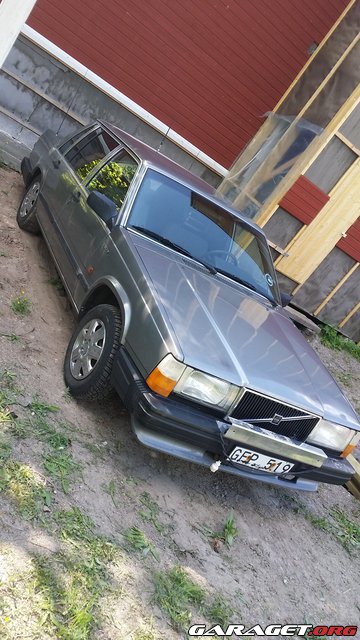

Som den såg när jag precis hade hämtat hem den, inte mycket för världen men duger absolut som första bil, elhissar runt om, taklucka, aga diff aa allt en 18 åring med ny taget körkort behöver helt enkelt bara diesel som fattas smile har dessutom klarat sig äldigt bra från rost, dock är de ju inte jätte vacker men nästan rost fri iallafall så de finns ju hopp big_smile

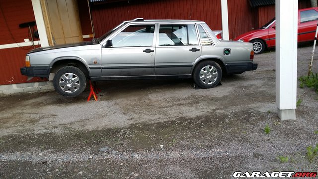

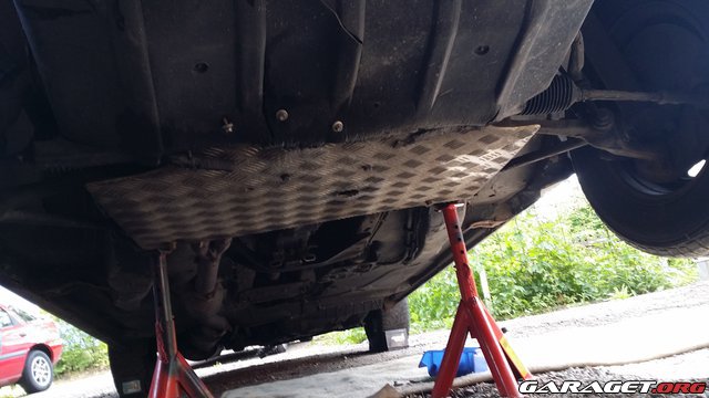

som den står nu, upp pallat för att ta ner lådan och slita bort pumpen under bilen, väntar på att kunna åka och hämta motor lyften när den är hämtad så rullar bilen in i garaget för et byte smile

känns trygt med 3mm durkplåt under bilen, bara att fixa fälgar och sänka en bit med andra ord wink

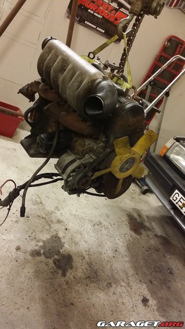

och sist men inte minst d24an som ska i, och JAAAA de är en sugis men motorn som sitter i bilen nu är slut och startar inte och jag hade en d24a i garaget så varför inte :p

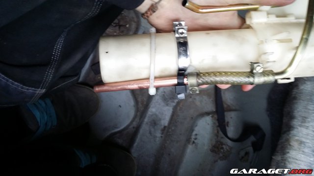

Någon som har koll på om man måste ta bort pumpen i tanken? eller om de går att bara koppla ur den för de är nån innan mig som har klåpat så in i helvete så får inte ur amaturen..

Så där nu ska väl motorn va klar för att lyftas ur tror jag, fick upp armaturen också så tog bort pumpen o h satte dit en bit rör ist tror de vart bra? Och slänga ur den, konstigt att bilen inte gick innan, båda pumparna är helt döda även vid direkt ström...

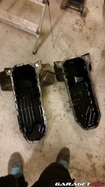

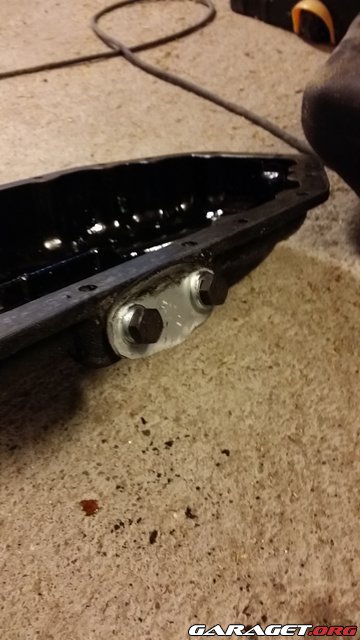

Även fixat ett "täcklock" för olje returen eftersom de är ett turbo tråg jag har, var till Mekonomen och ad idag och beställde 3 oljetrågs packning å köpte olja å filter smile

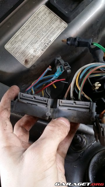

Har ju kabel härvan kvar på d24an ända fram till kontakten där de delas, någon som vet om man kan använda några kablar eller lär jag koppla eget? Vet att man kan dra magnetventil kabeln till den blåa kabeln på tänd spolen och så men resten då? :p

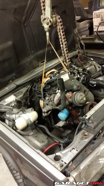

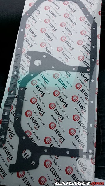

Och juste, motor lyften hämtas imorrn så i helgen blir de motor byte, ska även hämta oljetrågs packningen som jag beställde och svänga förbi skroten och kika efter 940 is motor fästen som sitter närmast balken eftersom dom fästerna jag har på blocket kommer från 940 :p

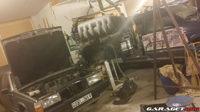

Konverteringen står inte still bara att jag har inte tid att lägga upp bilder, har varit i garaget från typ 12 på dagen fram till 6 på morgonen så de står verkligen inte stilla, kan meddela att d24 sitter i och håller på med de högra motor fästet, bilder tas hela tiden så kommer uppdatera så snart jag kan rulla ut bilen igen smile
354 Inlägg
7 juli 2014

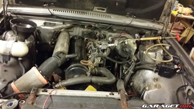

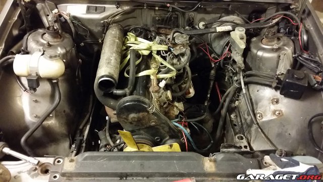

Tjäna! legat på lat sidan med tråden nu kände jag.... men men jag vart iaf klar med bilen till tisdagen som planerat MEN, dagen innan vi skulle rulla igång den så fick jag inte i några växlar... så jag tröttna ur lite när jag skruvat från 12 på förmiddagen till 6 på morgonen nästan hela veckan så jag putta undan bilen och tänkte slå en kik på de när jag kom hem från stockholm igen men kunde inte släppa de så va bara tvungen att kolla kopplings wiern en sista gång och mycket riktigt, den va för spänd så kopplingen låg i hela tiden, så jag fick i växlarna hela tiden. så på tisdagen kom en kopis över och vi rulla igång bilen, starta hur fint som helst, och jag hade en hand pump som syns på en bild och sög fram diesel så man slapp nöta... fick även startmotorn i tisdags men va alldeles för lat för att koppla in den för ville bara ha igång den, aja sen gick den ett tag och jag å polaren va ute och åkte en sväng sen dog den bara men vi glöde och rulla igång den igen sen dog den igen så jag starta den igen sen tröttna jag och  körde hem den, när jag skulle köra i den på gården så dog den igen och då såg jag felet, de läcker läcker diesel vid pumpen... så nu har jag åkt till stockholm och bilen fick stå kvar, fixar läckan när jag kommer hem till dalarna igen! smile
har en del bilder men tror de bara blir löjligt om jag ska ladda upp alla men låter bilderna tala lite för sig själva smile

m47 med m46 d24 spräng kåpa, passar inte helt hundra, måste vara tjockare packning på m46 eller nåt för drar man åt skruvarna till kåpan så snurrar axeln tungt men de funkar iaf.
https://www1.garaget.org/gallery/images/198/197409/197409-526cd8446a66829b360e9417b94a3fab.jpg
https://www1.garaget.org/gallery/images/198/197409/197409-025b7c3c13b165e2529f0104a0df0fc7.jpg
240 oljetråg VS 940 turbo tråg till vänster. när d24orn sitter i 240 så sitter oljestickan i trågen och i 940 så sitter stickan i blocket, alltså fanns de inte hål för stickan när jag satte 940 tråg på 240 d24an, får helt enkelt lita på att oljetrycks givaren säger till i tid...
https://www1.garaget.org/gallery/images/198/197409/197409-12b1dca60b78438ea87437dc9b5db245.jpg
https://www1.garaget.org/gallery/images/198/197409/197409-38d28a1ed1af36dfb89f547feded5e6d.jpg
https://www1.garaget.org/gallery/images/198/197409/197409-08e1705f5989d098fbac23d4c582e8db.jpg
Va lite knepigt att få i den utan våld med tanke på att balken inte stämmer med motorn.. men de gick, dock ska jag nog bygga egna motor fästen eller byta balken nån gång! och jag vet att de ser för jävligt ut under huven.. men de är panik skruvat för att kunna åka med den till stockholm med den, dock sket ju de sig men men ska fixas till lite under huven sen. smile
https://www1.garaget.org/gallery/images/198/197409/197409-84f8f32aaa7687a6a8079d97fa479f13.jpg
Får väl bli allt för denna gång, kommer nog bli uppdatering närmare vecka 31 då de är CCW och hade tänkt att få iordning den till de och försöka få ett gott stuk på den
