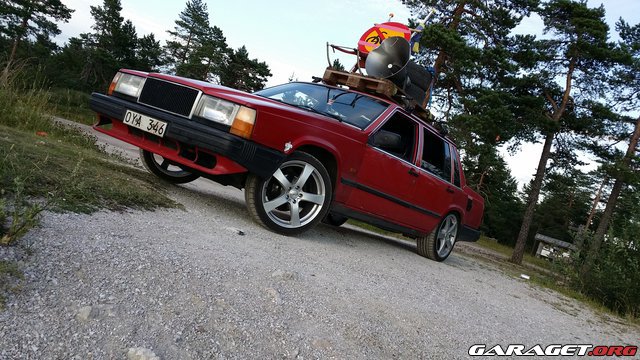

Ja juste en bild på d24an lär ni ju få också, tror jag fick rätt fint stuk på henne, dock inte många som tyckte om de på taket men alltid retar de någon smile https://www1.garaget.org/gallery/images/198/197409/197409-9d8e0b88b7fe04a1dddf91ad32e74518.jpg
Dock så krångla min bil ju dagen innan vi skulle till CCW så vi löste saken och flyttade över allt till en osänkt 740....

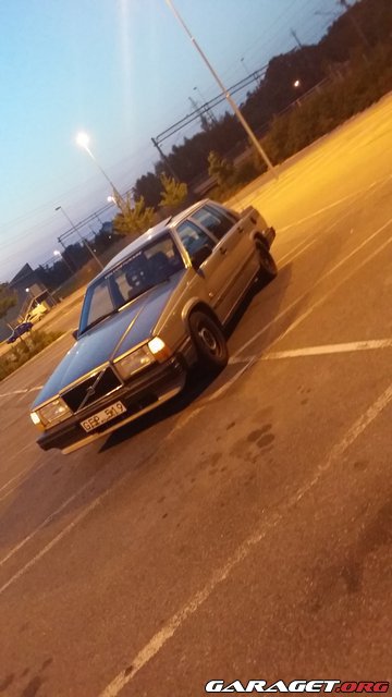

En liten bild på när jag kom fram till Stockholm och som den ser ut i dags läget, synd att 18" inte va mina så får leva med plåtisar med tanke på att jag är student! smile
https://www1.garaget.org/gallery/images/198/197409/197409-98e2040c63140eea83d610ce29fd0e28.jpg
