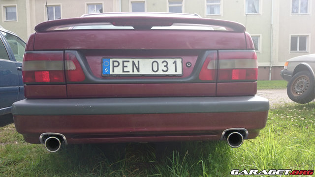

Jaha, seg väntan är det iallafall, så varför inte photoshopa lite?
Här kommer en bättre gjord bild, man blir bra sugen på att skaffa dubbla utblås alltså! Emblemen ska väck iallafall.
https://www1.garaget.org/gallery/images/146/145205/145205-fd0d1c8c997a661c45e04d65d6299677.jpg
Kroken vågar man ju inte slita loss för då blir väl inte pappa blå så glad.. hmm

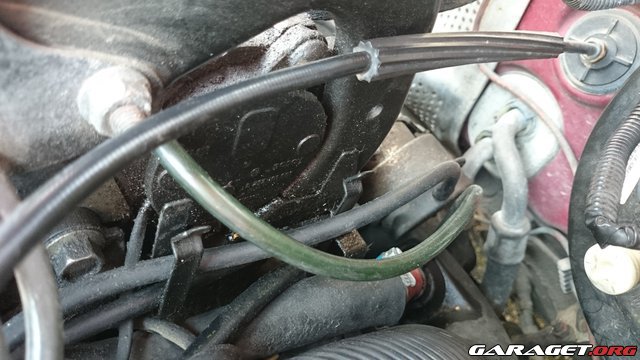

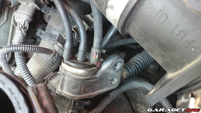

Var ut och skulle plocka bort dumpen för o se om den läcker, men det såg som sagt krångligt ut så det får vänta.. Tog dock några bilder som någon kanske kan kolla på, och se om det är rätt kopplat.
https://www1.garaget.org/gallery/images/146/145205/145205-22d94479e05215c91d6b56de1000c95a.jpg
https://www1.garaget.org/gallery/images/146/145205/145205-efb8f88b8aafb360679d2b1f2780c50a.jpg
Nu syns det ju inte så bra på bilden men.. Den högra går till WG, mitten till en nippel på insugsröret precis efter LMM och den med klamma på går till dumpen (turbo nånstans?) Är det rätt kopplat?

Undrar vad den "gröna" slangen går till? Den går in i motorn och ned på insugsröret, ska det vara så?
Sen så ser det ju inte så fräsch ut vid kamaxeln? Dags att byta packningarna där tror jag, är någon droppe olja under fördelarlocket och riktigt kläggigt vid den bakre kamaxeln (se bild), lätt att byta?

Du vart ju nästan halvvägs på att hitta dumpen ju xD ang fästet så menar jag bara klämman runt trycktöret dom sitter fast på sidan av motor med en 13ans nyckel?. Som sagt du gör det på tjugo minuter då är dumpen loss.
slangarna ser ut att sitta rätt. Dock verkar den som går till insuget vara bytt?

Hahaha, jo jag vet mycket väl vart dumpen sitter big_smile Såg bara så jäkla krångligt ut att komma ner med verktyg osv, får ge mig på det någon annan gång smile
Vilken menar du? För övrigt så verkar den som går ihop med den lilla röda vara något hemmabygge.. Får leta på en riktig slang o ha där.
