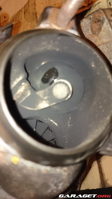

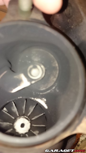

Man ska inte ropa hej förns man är över ån... Wastegate armen som ska hålla tätt mot hålet tar i "kanten" och ligger inte tätt på?! Hur f*n fixar man det då.. Byter WG-armen? Gröper ur lite så att den går i botten?
Den ligger lite off-center också så jag antar att armen i avgashuset är bytt.. Ska fixa bild.
Här kommer bilder:
https://www1.garaget.org/gallery/images/146/145205/145205-5a6d9f6e06e96681a5143f533fefdf3c.jpg
https://www1.garaget.org/gallery/images/146/145205/145205-dd838350f92e66daf68f4b3326e4bcb6.jpg
https://www1.garaget.org/gallery/images/146/145205/145205-ab07241ae39c7340d92bab3cf7beebe7.jpg
Som ni ser så lyser det igenom, sen sitter den off-center och går inte helt emot så det blir ju inte tätt.. Finns väl egentligen ingenting att göra åt detta förutom att fixa en ny "WG-arm" men det är ju ingenting jag själv kan göra.. Blir väl att köra med gamla avgashuset antar jag, visst det har sprickor men det är ju bättre än en glipa på 5mm runt hela hålet..

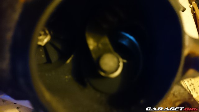

Gamla avgashuset:
https://www1.garaget.org/gallery/images/146/145205/145205-47b2bf88667d48475a69adb167dff4ff.jpg
Sitter fint i mitten o är tätt, verkar även vara "portat"? Hålet är större iaf..

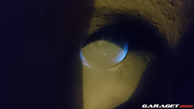

https://www1.garaget.org/gallery/images/146/145205/145205-77245fafdc46a35a2def7491b7c183df.jpg
