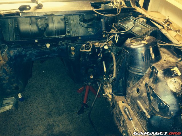

https://www1.garaget.org/gallery/images/184/183595/183595-da0c104aeaa37e6041817fcd2991c2fb.jpg
Nu börjar det bli riktigt tomt!

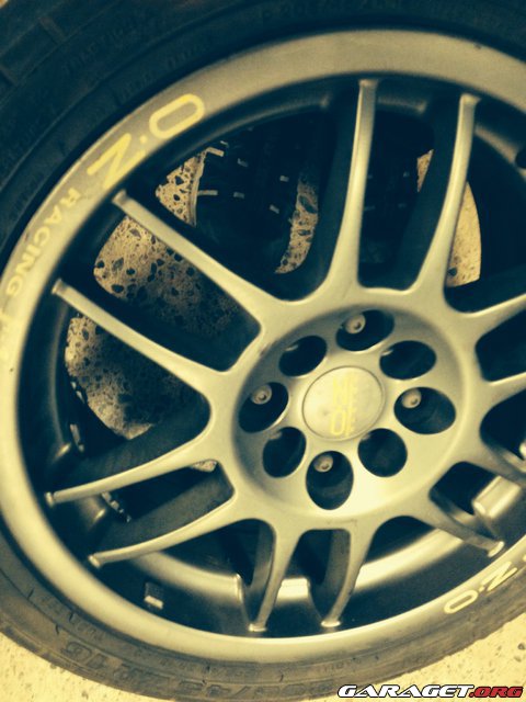

https://www1.garaget.org/gallery/images/184/183595/183595-9c47b2081e9ed7dfe09dba366aa9f2db.jpg
Funderar på dessa fälgar? smile

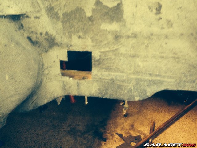

https://www1.garaget.org/gallery/images/184/183595/183595-41c4496436a1bdac9f76a4f55bec1a35.jpg
Laga roooooost ;(

fälgarna du funderar påkommer bli najs! kör hårt med turbo planerna big_smile

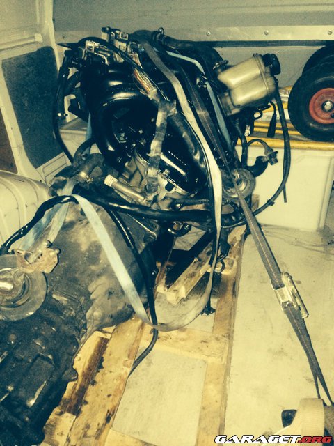

https://www1.garaget.org/gallery/images/184/183595/183595-864f1dd7eb3fa40308707001281457ce.jpg
Kom över en m20b25 idag wink med svarvade kolvar så kompsänt från 8,8 till 8,0. Från en automat dessutom men med manuell låda då såklart smile

Efter att ha skruvat lite så ser jag att det står AMC på den nya toppen vilket säljaren inte informerade om... sad sen skulle det sitta 12:9 bultar men lyfte vintilkåpan och tycker att de det ut som vanliga torx. Dom som man är kollade man inte upp sådant på plats... Någon som kan berätta hur jag ser om det arp eller 12:9 bultar i motorn? I övrigt verkar den vara okej. De som sades om svarvade kolvar blir jag ju tvungen att kolla upp nu.. Ska lyfta toppen och kika här någon dag.

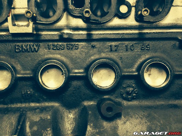

https://www1.garaget.org/gallery/images/184/183595/183595-79706a9f7c2f5df9605d00663cb50e2a.jpg
Sen under står det 84. (På bilden) Vilket jag läste står enbart på 2,5 liters? För det är borren. Undrar för att jag inte litar alls på min säljare då jag öppnade motorn idag och det fanns minsann inte några svarvade kolvar sad
Någon som kan ge mig något att gå på så jag kan vara säker på att det är 2,5 liters? Motorn är öppnad så kan kolla både förbränningsrum osv. Den lilla plattan som sitter vid oljestickan är antingen bortslipad eller bortskavd...

borde du inte få fram cylinder volymen genom att mäta cylinderloppen? smile sjukt segt att han lurade dig...

Fan va surt! Stansningen vid oljestickan är då inget som nöts bort kan jag tillägga!

Känner det också... Dock står det 84 på blocket vid oljestickan, detta ska tyda på 84 i borr vilket 2,5 liters motorn har. Sen jämförde jag det långa nummret som står på blocket med en 2,5 liters vilket också var samma. Ska hem i eftermiddag och jämföra med mitt 2,0 liters block. Återkommer med svar efter garaget ikv.

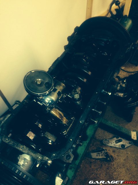

https://www1.garaget.org/gallery/images/184/183595/183595-f813f0dc8e91148f6210a089f7d1e547.jpg
Fanns inte ens en oljetrågs packning -.- bra seriös... Men men till det roliga iaf. Finns chans att ram och vevlager är bytt! Kollade dock bara en stake och den såg mot förmodan fruktansvärt fin ut! Aja projektet rullar vidare med oväntat motormeck!

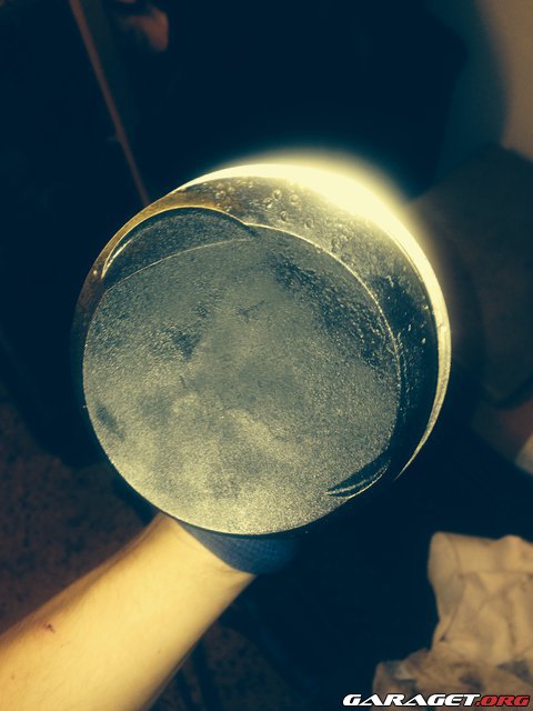

https://www1.garaget.org/gallery/images/184/183595/183595-bde3401633ad508e44d5e742b7ed7cfa.jpg
Där ser man kolven vart det spikat lite. Inte så farligt ändå
