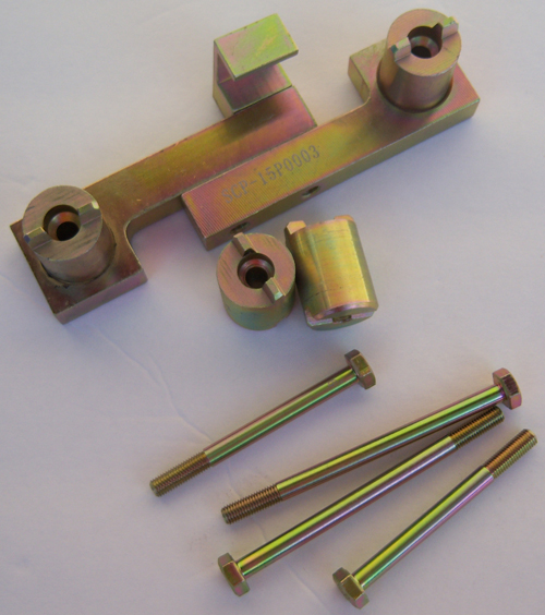

Monterade du bara ny VVT enhet eller använde du låsverktygen? Finns nog billig på Ebay annars. smile
http://www.swedishcarparts.com/vimages/camtoolssmallsetbright.jpg

Yes har låsverktyg till kamaxlarna. Kan inte spela någon roll hur VVT skruvats fast? Finns allså inget markering på den?
