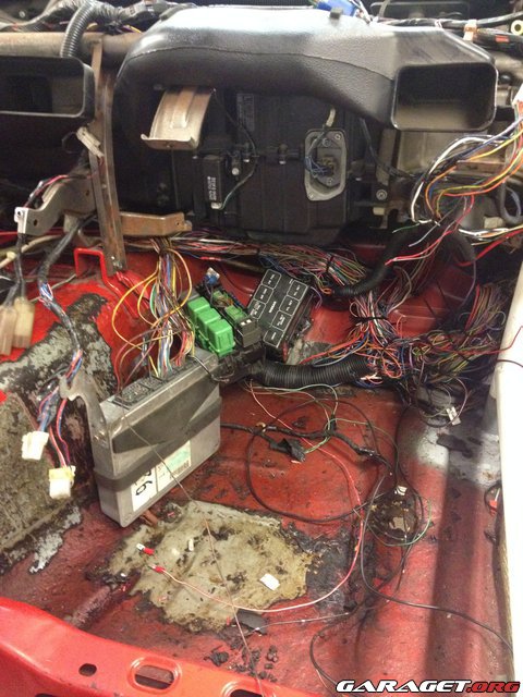

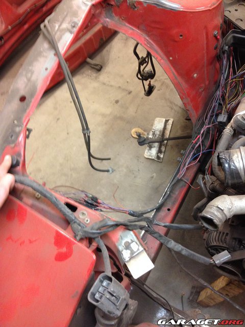

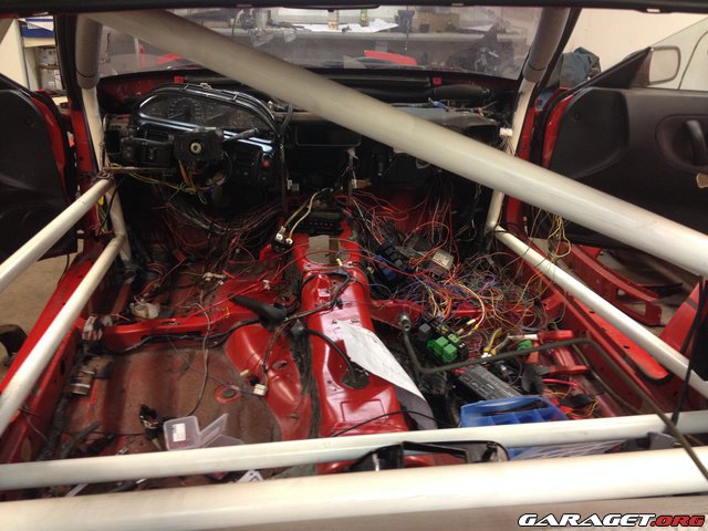

Mindre snack mer bilder! Såhär såg det ut när jag klippt och flyttat in härvan fysiskt. Även resten av helvetet syntes.
https://www1.garaget.org/gallery/images/200/199227/199227-b60cfc09ed058693d5f4999025406852.jpg
Jag fick det iaf till slut lite som jag ville ha det men ska bara hitta lämplig plats att montera hållarna utan att eventuella passagerare sparkar sönder dem. tongue
https://www1.garaget.org/gallery/images/200/199227/199227-9c4f609251d66a71a22c491303aa956c.jpg

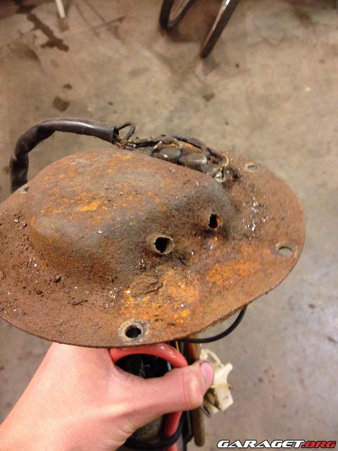

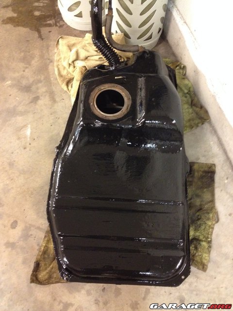

Jag kan även tillägga att jag hade en fruktansvärd huvudbry för att dra den delen av elen som går igenom motorhärvan original och blev snabbt orolig när jag hittade massvis med kablar överallt som jag tyckte jag kunde bara klippa bort. Så efter många timmar med elscheman, elscheman och mer elscheman så knäckte jag till slut hela elbiten! cool
Jag har inga bilder på det men jag tog bort original tanken då armaturen var tillräckligt rostig för att inte hålla längre, så hela tanken som var ganska sleten fick fara väck för nytt bränslesystem med fuelcell att byggas. Jag köpte även en bosch 046 pump av en på NOGS, mycket bra ställe om man vill ha hjälp med Nissan, och jag har fått tillbaka växelspakhuset från USA med lite annat godis som BTR och alu remhjul, (bild på det ska jag fixa).

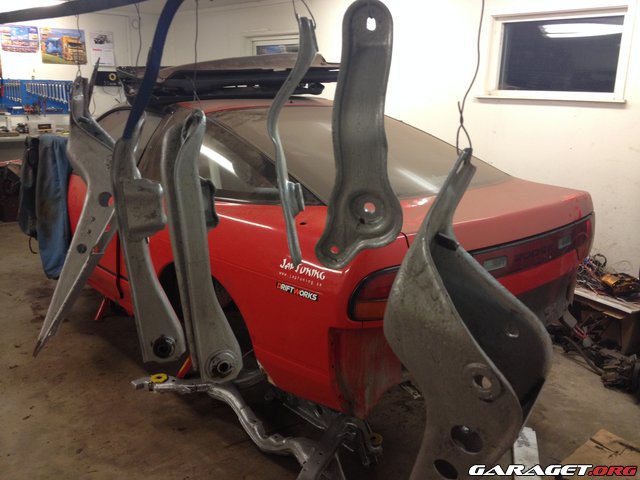

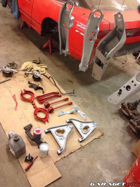

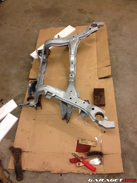

Vart ute lite och skrapat bort den sista rosten på bakvagnen och börjat måla den.
https://www1.garaget.org/gallery/images/200/199227/199227-827266b6a702c23f9bb3f4ad76270ed6.jpg
Kanske kunde slipat bort lite mer innan jag målade den men hade redan skrapat och slipat i minst tio timmar och hade behövt blästra den för att få den helt rostfri, och sånt kostar pengar! Det betyder mindre pengar till däck och dylikt cool

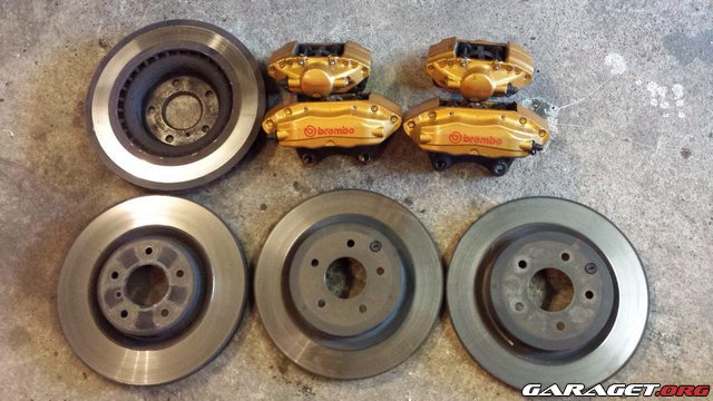

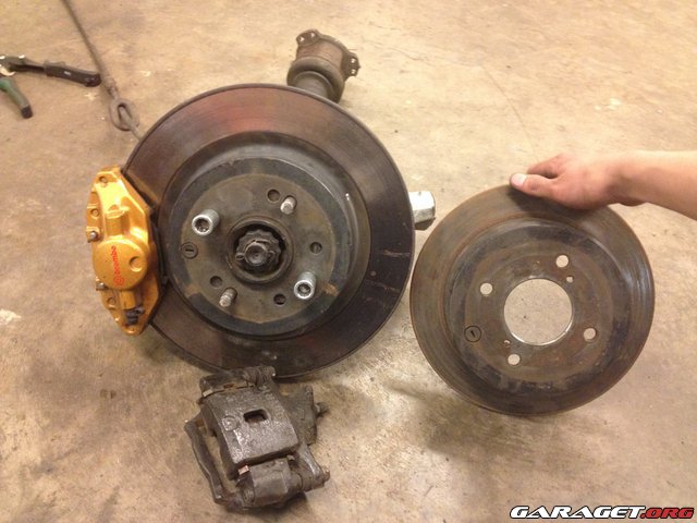

Sedan har jag bestämt mig för att köpa 350z bromsar, lånar bild från ägaren då jag inte kommer att få bromsarna på ett tag. hmm
https://www1.garaget.org/gallery/images/200/199227/199227-a73f1549964b7a8729493c266b1505cd.jpg
Redan nu har jag börjat fundera på att försöka skaffa hydraulisk handbroms och om jag ska borra om skivorna eller skaffa 5 bult, behålla spindlarna eller köra på drop knuckles. Men om jag byter bromsar så vet jag inte hur jag ska behålla den mekaniska handbromsen eller hur jag ska göra för att besiktiga den hmm

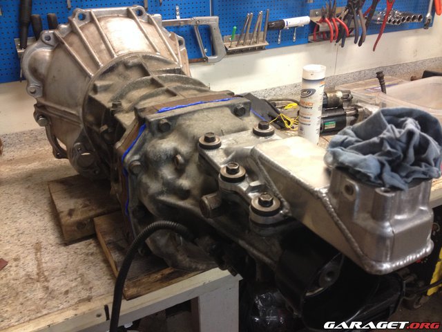

Igår kväll var jag ute i garaget och fick satt ihop lådan med förlängt växelspakshus. smile
https://www1.garaget.org/gallery/images/200/199227/199227-8276bd946ffa183c653a8a165d458911.jpg

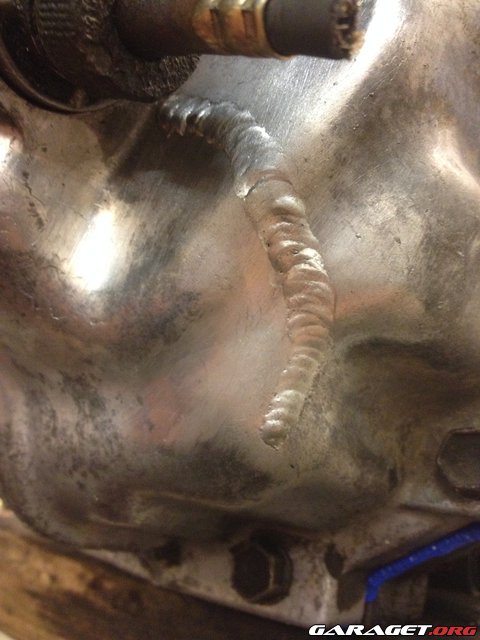

När jag tog isär lådan för ett tag sedan och tvättade bakre växellådshuset så upptäckte jag en spricka i växellådshuset men som tack var fick en kille som heter Stefan svetsat ihop det snyggt och fint, stort tack ska han ha! tongue
https://www1.garaget.org/gallery/images/200/199227/199227-e7fdc1c59513286bb186c46ce6207feb.jpg

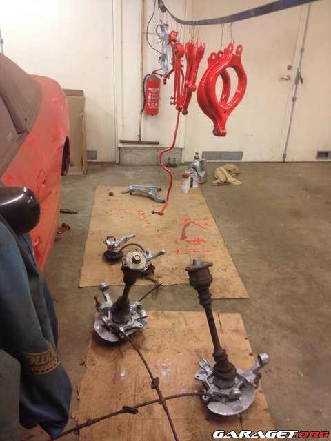

Jag har även tagit tag i att måla alla smådetaljer som ser taskiga ut, en hel del har jag kvar dock roll
https://www1.garaget.org/gallery/images/200/199227/199227-e3346dbf468e215394ae53630f1acbda.jpg

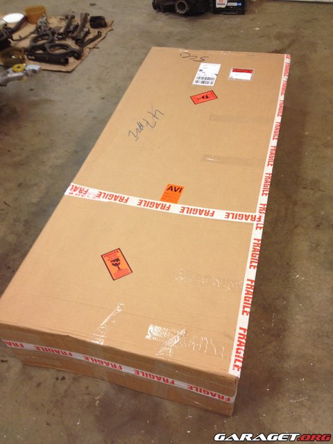

Men det roligaste för dagen var det här paketet!
https://www1.garaget.org/gallery/images/200/199227/199227-5d0f4baac5c4478c83ae860ddc544889.jpg

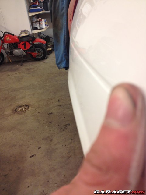

Som visade sig vara mina bakre glasfiberskärmar och jag blev bara tvungen att kolla hur de skulle sitta på big_smile
Kan vara lite svårt att se men den har en rullad kant vilket jag bara älskar, helt supernöjd av bakskärmarna och hur det ser ut, stort tack ska David ha på Ddesign som har världens bästa och personligaste service!

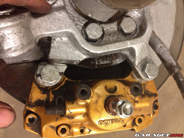

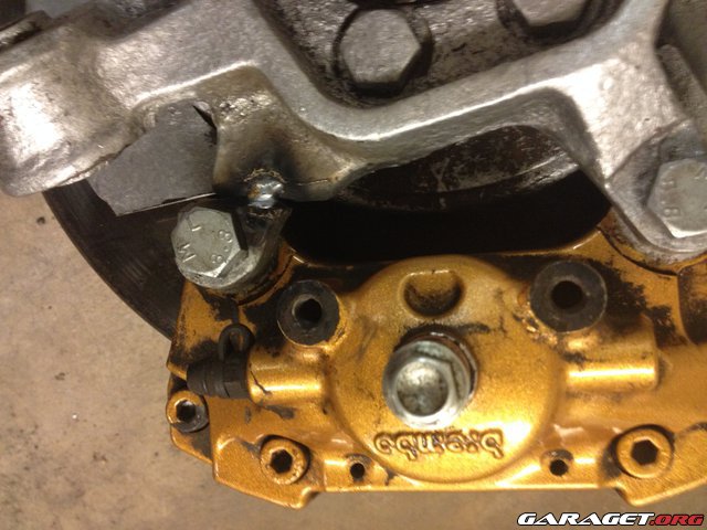

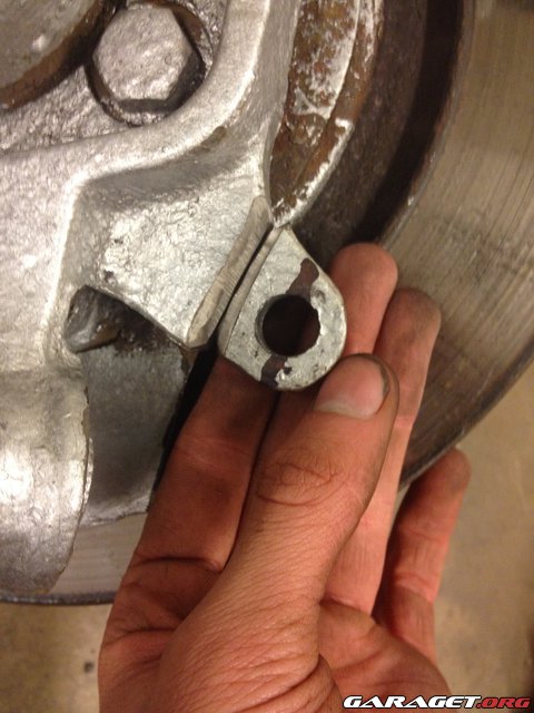

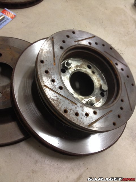

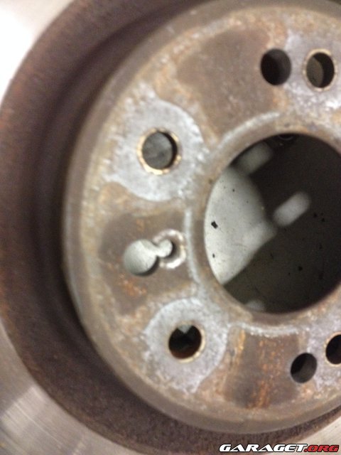

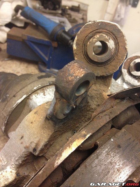

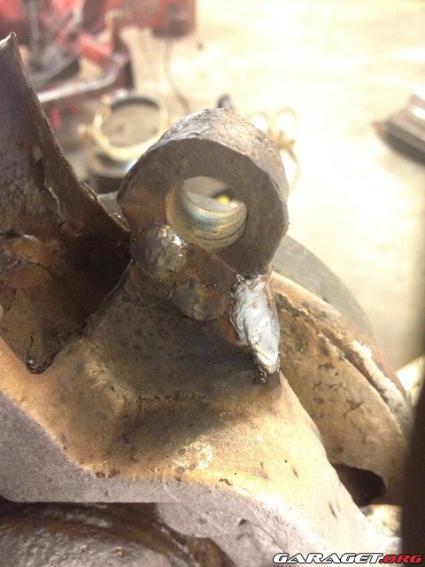

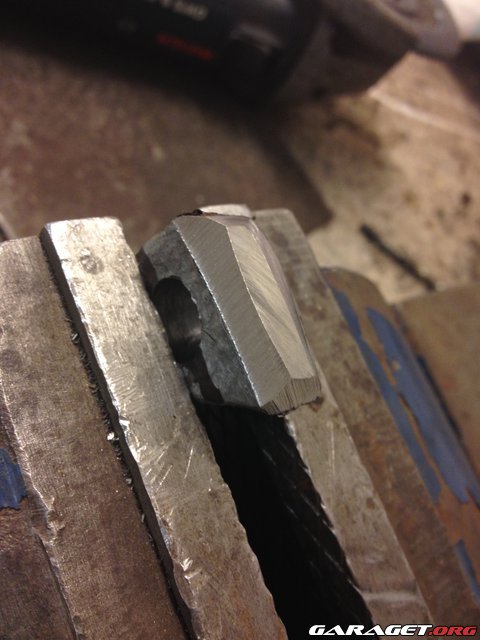

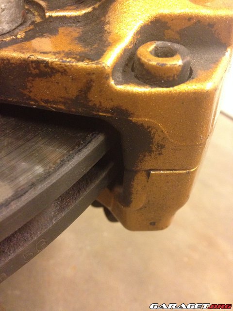

En kort liten uppdatering såhär på kvällen innan julafton, jag har borrat om mina bromsskivor till 4-bultsmönstret. Om ni undrar hur så var det bara att ta de skivor jag hade innan med de dubbla bultmönstren mot varandra och centrerade, satte 3 bultar varav jag hade tejpat dem lite för att få det så enkelt som möjligt att centrera. Sedan var det bara till att borra där det inte fanns hål innan i den nya bromsskivan. Enkelt. big_smile
https://www1.garaget.org/gallery/images/200/199227/199227-e6a47901cc4949dc9513013c0b292ae1.jpg
Jag råkade glömma att se mig för en gång och råkade borra där hålet finns för styrpinne, besviken blev man på sig själv men det får duga. Ska förhoppningsvis bara åka en säsong på dem tills det blir tuffare belägg och skivor. cool
https://www1.garaget.org/gallery/images/200/199227/199227-6d74bd9bf7af0e739324e038c916abef.jpg

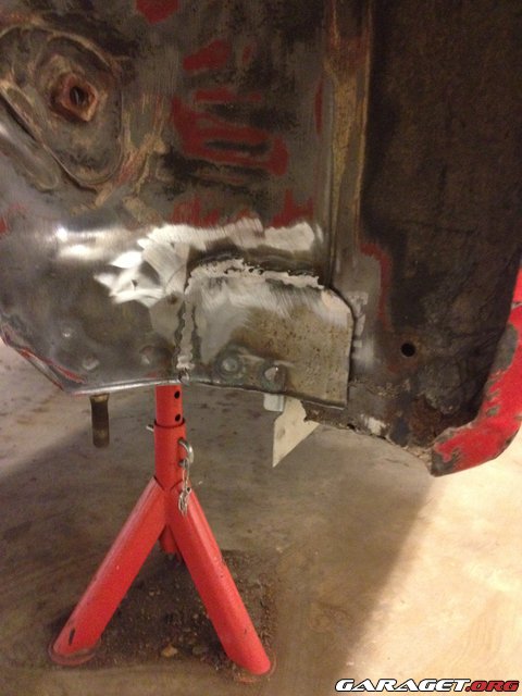

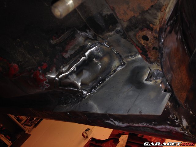

Efter nyår har det inte hänt mycket men farsan har lagat lite rost när jag har legat sjuk.
https://www1.garaget.org/gallery/images/200/199227/199227-896df32c6995e9ad43512f422503b911.jpg
Han har inte svetsat ena sidan då hjulhuset ska byggas om för de bredare skärmarna bak smile

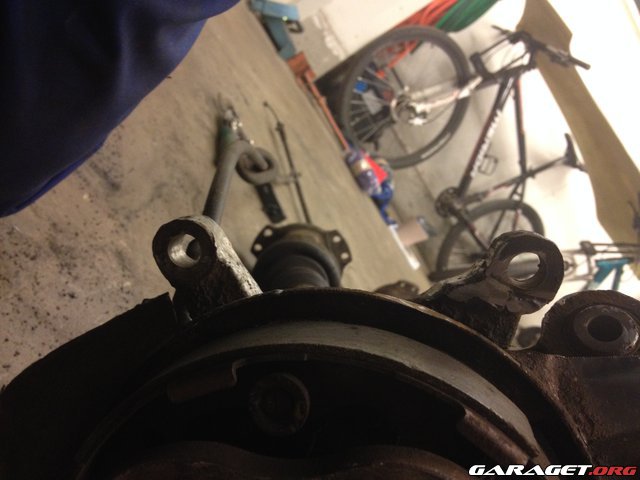

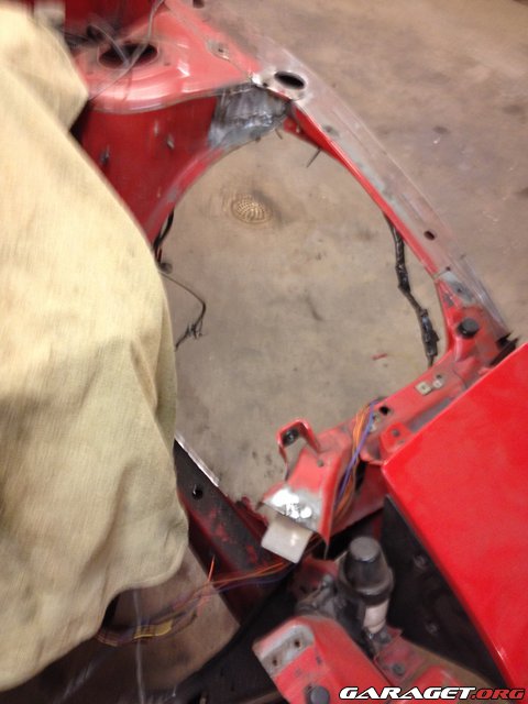

Sedan har jag kapat ur innerskärmarna i hjulhusen fram då de såg taskiga ut med bucklor och uppskärda lite hej vilt och lika bra att åka utan så slipper man oroa sig för att hjulen tar i wink

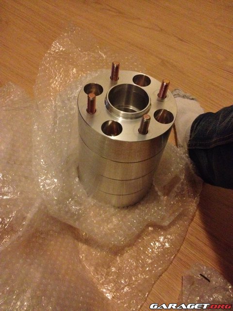

Ett litet spontanköp på spacers.se också då de hade lite rabatt big_smile 50mm både fram och bak wink

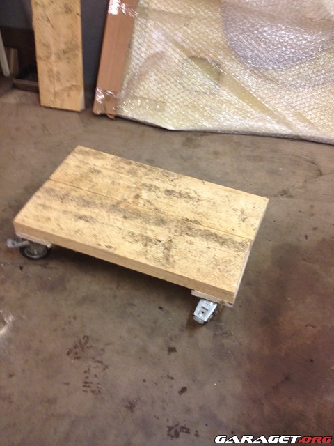

Och sist har jag lekt snickare och byggt en vagn att ha motorn på så den går att flytta runt nu när den snart ska ur tongue
https://www1.garaget.org/gallery/images/200/199227/199227-3a98e5bbe58de41587951128afa99d19.jpg

Nu har det hänt lite igen, jag har svetsat om spindlarna bak för att passa brembo oken och skivorna och tänkte hastigt gå igenom hur.
"How to get 350z rear Brembo calipers on a Nissan S13"
Slutliga resultatet, Här ser vi tydligt skillnaden mellan original och brembon. cool
https://www1.garaget.org/gallery/images/200/199227/199227-e84d9a580b3b50707b64b214716e6f70.jpg
Steg 1 var att rita ut var man skulle kapa ena fästet. Jag tog och monterade oket i ett av fästena och i det andra fästet drog jag en linje med tuschpenna från centrumet i hålet på oket till centrumet på fästet. Parallellt med denna drog jag en linje längre in som jag kapade. Jag räknade också med att fästet skulle bli en mm kortare och därför skulle oket falla in någon mm i överkant. Att dra linjen från centrum till centrum är viktigt för att få i vilken riktning fästet ska flyttas. Sedan var det bara att kapa.
https://www1.garaget.org/gallery/images/200/199227/199227-f7bd17ac367fe9bb7ca533a16c5a87a5.jpg
Steg 2 är att slipa av kanterna, gör ett riktigt kraftigt V för att lättare få genombränning hela vägen in. Slipa även bort färg runt omkring!
https://www1.garaget.org/gallery/images/200/199227/199227-2fd5ed5dd01eb9dc2a821ac57cbd5235.jpg
Steg 3 var att montera oket med det lösa örat.
https://www1.garaget.org/gallery/images/200/199227/199227-038b518d06b31bc5f87d353130a519d6.jpg
Håll noga koll på hur oket faller in mot skivan!
https://www1.garaget.org/gallery/images/200/199227/199227-c04d813768621ac2f726bf72babcad31.jpg
Steg 4 är bara att punkta fast den wink
https://www1.garaget.org/gallery/images/200/199227/199227-d072bf3b88729e793d4cf5b6e42b9960.jpg
Steg 5, då är det bara att svetsa fast det ordentligt.
Full fräs på migen var det som gällde.
https://www1.garaget.org/gallery/images/200/199227/199227-50b5ca06c5ec5d709b4b6df35598a137.jpg
Och se till att det bränner igenom ordentligt. Det är viktigt och blir det inte någon genombränning så är det bara att ta fram vinkelslipen, slipa bort svetsen och svetsa om, inget svårt wink . Det kunde blivit snyggare men jag lade några punkter för att få en finare kulle att slipa bort efter jag hade lagt igen hela V-fogen. smile
https://www1.garaget.org/gallery/images/200/199227/199227-b5508492c0a5f9ae04ef3d6ec1cfbe70.jpg
Bygg på ordentligt! wink
https://www1.garaget.org/gallery/images/200/199227/199227-ef1d5e5c08c4a374d52f31ab21f56112.jpg
Sedan kan man om man vill slipa lite på ytan mellan fästet på spindeln och oket för att få oket att sitta någon mm från skivan så sitter oket helt perfekt!
https://www1.garaget.org/gallery/images/200/199227/199227-4632836acb3402aa06839d7e1e4ba2b3.jpg

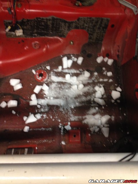

I helgen fick jag köpt lite torris också så jag fick bort de stora ytorna med asfaltsmatta, jag tror jag snart rensar hela karossen från allt och målar både in och utsidan men det får tiden avgöra smile
https://www1.garaget.org/gallery/images/200/199227/199227-edc47b83e338c66b154a3127205b680b.jpg
