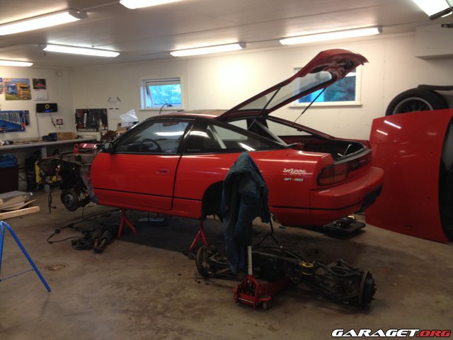

Börjar med en bild på den när den var påväg hem smile
https://www1.garaget.org/gallery/images/200/199227/199227-8831c83b630016caac2463fcb292da7a.jpg

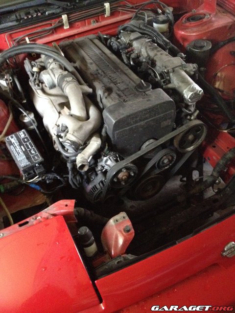

Det första som hände var att den åkte upp på fyra pallbockar i garaget för att underlätta arbetet med motorn och laga rost.

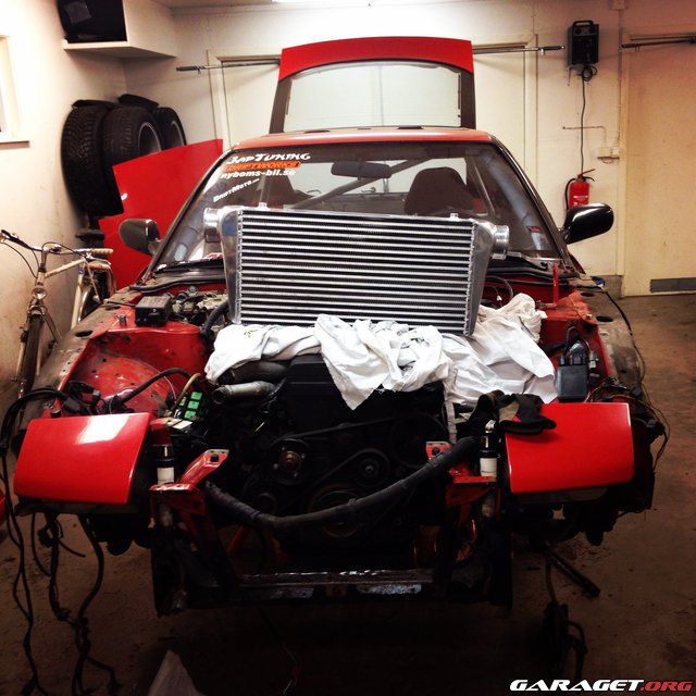

Såhär ser den sketna motorn ut
https://www1.garaget.org/gallery/images/200/199227/199227-177c01c32b42d03492e62d9707fd6770.jpg

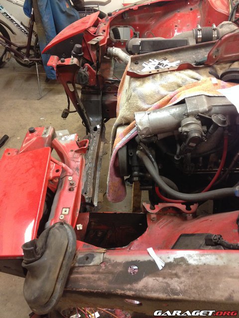

Bild på hela kaoset och den nya intercoolern.
https://www1.garaget.org/gallery/images/200/199227/199227-dfb7e10bfc95aeb8673a3749aa443364.jpg
Såhär ser bågen ut och baken
https://www1.garaget.org/gallery/images/200/199227/199227-aba940632ec6950ab5ff7253327dc251.jpg
Det första som hände var att farsan tog fram vinkelslipen och svetsen och gav mig en stor introduktion till rambensrostlagning.
https://www1.garaget.org/gallery/images/200/199227/199227-25a174d1c6a8f9611ce9c743b73d221f.jpg

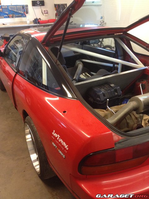

Då var det dags för en liten uppdatering big_smile
En liten överblick bara, just nu är det inte mycket till bil wink

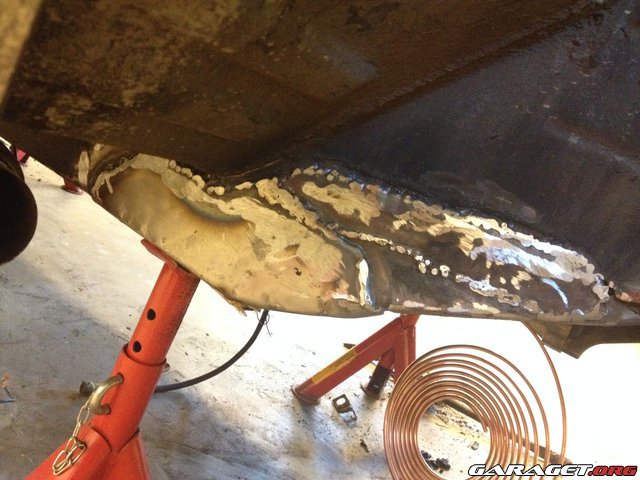

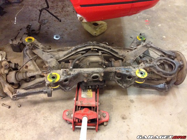

För att komma åt och laga rost bak så var bakvagnen tvungen att åka ner och den var i ganska taskigt skick så det får bli att måla och fräscha upp den.
https://www1.garaget.org/gallery/images/200/199227/199227-185fbf54a881ce19152d598731832435.jpg

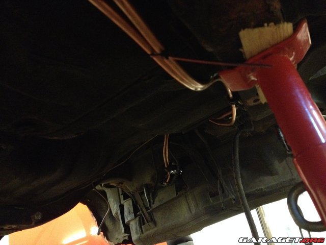

Även dragit fram nya bränslerör i koppar för på 1jz är avgas/insugssidor tvärtom mot original så då blir det mer naturligt att inte ha bränsleledningar dragna tvärs över motorn och vid downpipen wink
https://www1.garaget.org/gallery/images/200/199227/199227-6a9cc21dd78929d36c928c05bbedc6bf.jpg

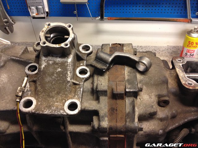

Så en kort liten update som hände för en vecka sedan.
Jag gjorde en beställning på driftmotion och lade till deras r154 shifter extension service i kundvagnen samt en massa annat lull lull som BTR och aluminium remhjul cool . Men då behövde jag få loss växelspakshuset och växelföraren och inte visste jag att den satt fast i växellådan roll så då var det ner med den.
Dessa två saker som skulle skickas. För att få loss växelföraren så behövde jag sära på bakpartiet av växellådan och till min förtjusning höra en kula ramla ur, som tur var förstod jag direkt var den kom ifrån wink .
https://www1.garaget.org/gallery/images/200/199227/199227-a71347d64069a99fc185d3e019c04bde.jpg
Jag kan också meddela att den går inte ur utan att man tagit bort kopplingsgaffeln och om man har original tunnel kvar så kommer det vara ett helvete att få tillbaka den och att vara två kan rekommenderas men trots det så klämde jag lillfingret under växellådan så det var svårt att se skillnad på den och tummen wink .

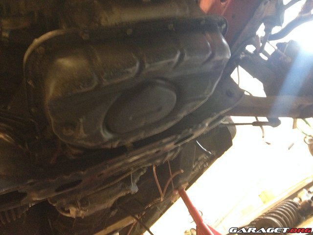

Ajuste, angående tråget så ser det ut såhär.
https://www1.garaget.org/gallery/images/200/199227/199227-b622e35e11916f23fa5a1257b0d54266.jpg
Så nu väntar jag spänt på paket från USA tongue

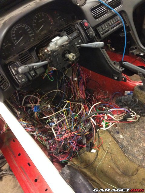

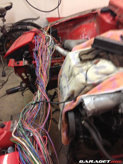

Jag var ute ikväll i garaget och så tittade jag fram i motorrummet, men vad har alla kablar tagit vägen? neutral
https://www1.garaget.org/gallery/images/200/199227/199227-e8eaf2b7752b12d4e0ae594efda339ef.jpg
Jo men här är de ju! wink
https://www1.garaget.org/gallery/images/200/199227/199227-1df8e24db79f03a754dea66a294b77d5.jpg
Var inte det lättaste jag gjort att dra igenom allt detta mellan de relativt små hålen här och var, men tror att det blir snyggast med all el under instrumentbrädan och säkringshållarna på passagerarsidan. Men det återstår att se cool .

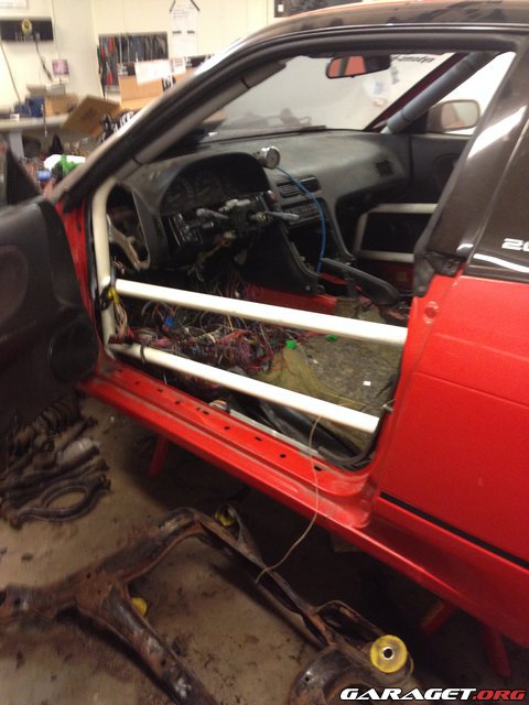

Var också den här gymnastiken som krävdes för att hela tiden komma i och ur tongue
https://www1.garaget.org/gallery/images/200/199227/199227-2ee56e87179b20e61a0d1fedc9b9ef83.jpg
