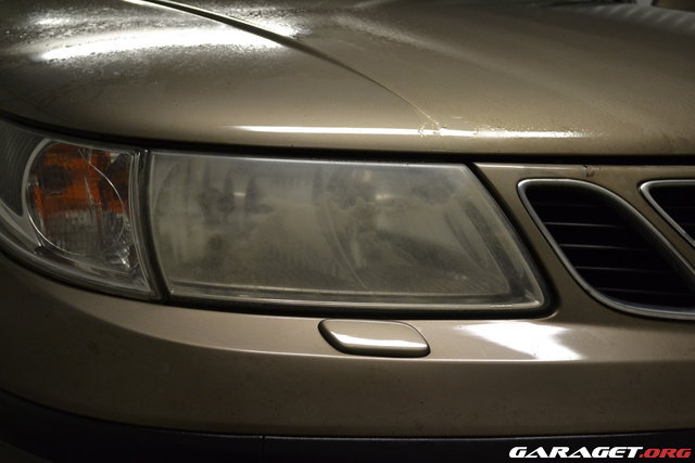

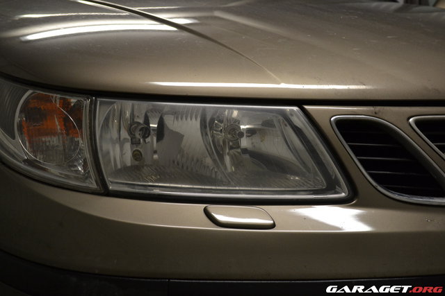

Polerade strålkastarna på en kollegas 9-5:a för ett tag sedan, använde följande prylar:
-Våtslippapper 800/1200/2000, gick åt ungefär ett ark av varje för båda strålkastarna
-Grov rubbing, körde två vändor med roterande maskin på runt 1500v/min
-BBV:s vax som skydd, går att lägga riktigt lackskydd också om man vill det..
Före:
https://www1.garaget.org/gallery/images/163/162199/162199-c67baec986324f87ed15a641e955ae27.jpg
Efter:
https://www1.garaget.org/gallery/images/163/162199/162199-bef68bd0774be947ff9cc71456d01dda.jpg
Räknat på ungefär hur mycket medel som gick åt + arken med slippapper kostade det typ 120kr. Det tog 2½ timme att göra vilket inkluderade en kaffepaus.. smile
