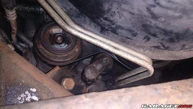

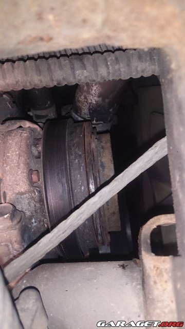

Som synes sitter dom väldigt lätt åtkomligt på dessa bilar.
https://www1.garaget.org/gallery/images/83/82783/82783-2dcdf0aa2b18fd2cf0245a942b489f9e.jpg

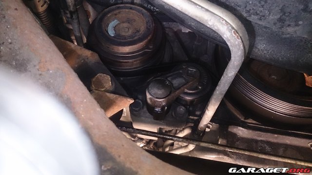

Sitter ett plastskydd på främre balken tog loss denna för att komma åt lite mera 2bult
https://www1.garaget.org/gallery/images/83/82783/82783-763dac0f6edf85147577b702dc6ee7fb.jpg

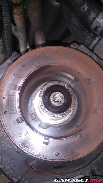

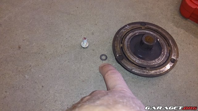

Lossa bulten 10mm hylsa och tvinga av fronten, min satt som bara den
fick tvinga av den med diverse brytverktyg... Brickan som jag pekar på är väldigt viktigt den ligger inne i
botten på fronten där man ser spleinsen eller hur det nu stavas. Detta är schimset för att få rätt avstånd.

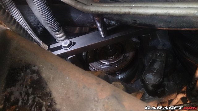

Innan man använder avdragaren så sitter det en segering som måste bort, sedan går dett allt
att få in avdragaren med lite vilja

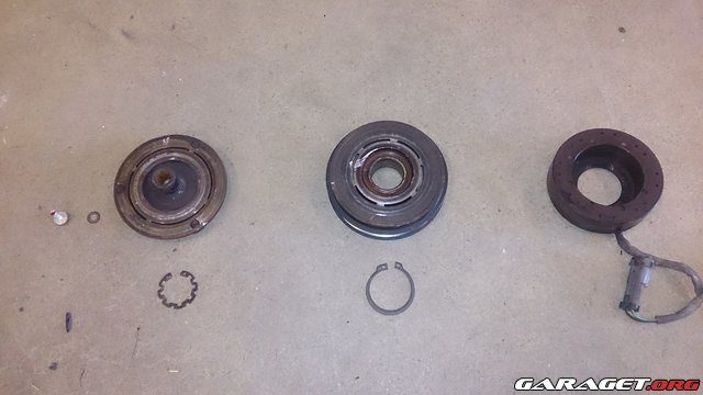

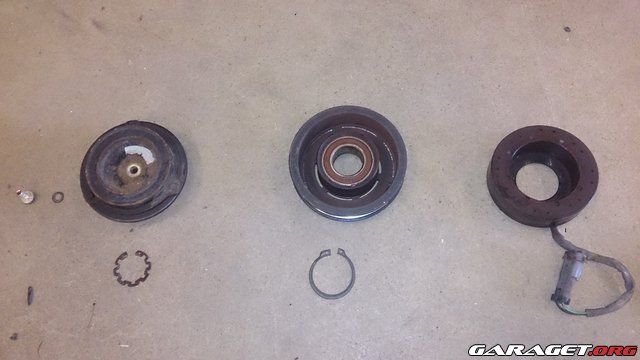

2 bilder på alla delar hur dom ser ut och ordningen på dom
https://www1.garaget.org/gallery/images/83/82783/82783-949db45e105d43829c014893adbc51e1.jpg
https://www1.garaget.org/gallery/images/83/82783/82783-fba9ddc46eba3dc5a43d60d2a57a17bd.jpg
Segerringen som håller själva magnet kopplingen, samt ett styrspår på baksidan som den aldrig kan
hamna fel. Glömde ta kort på det men det ger sig själv sitter den fel så får du inte dit den ordentligt
