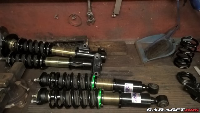

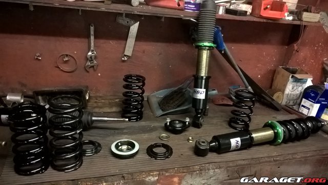

Coilsen börjar ta form, nu med rätt fjädrar. 9kg 175mm fram och 8kg 200mm bak. Tyvärr så lyckas Driftworks med att skicka fel grejer flera gånger, så har inte fått rätt övre fjädersäten än. Men det tar sig.
https://www1.garaget.org/gallery/images/140/139635/139635-21a02f75fba9c739a6738bd8a654edd1.jpg
https://www1.garaget.org/gallery/images/140/139635/139635-27a93b5c0c0fbfa55f1be6887b14e08b.jpg

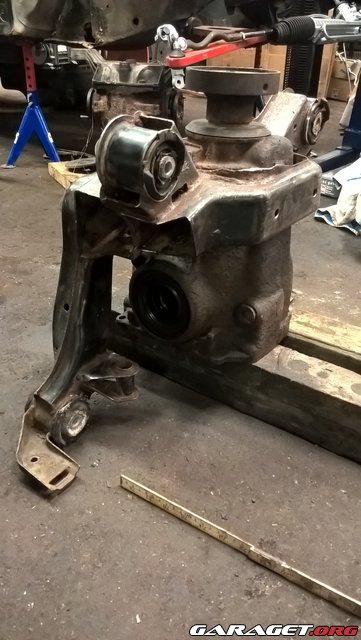

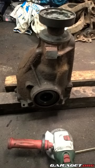

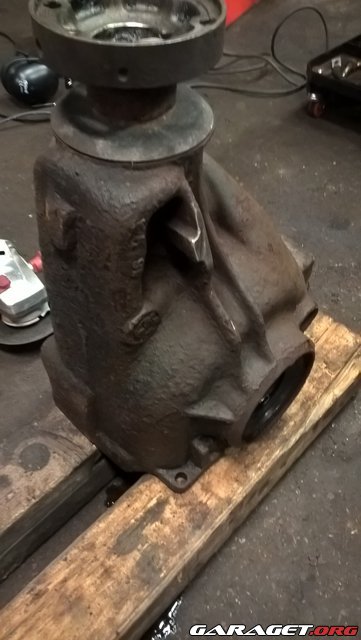

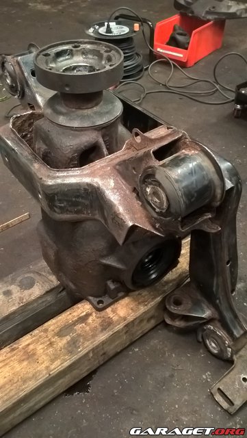

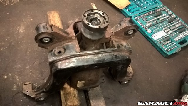

Pulat lite med diffen och bryggan. Kapade bort främre diffästet och friserade diffen lite, så passade det.
Ska göra nya fästen fram och bak, sen kommer jag förstärka upp bryggan lite.
